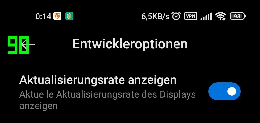

Man kann auch in den Entwickleroptionen mal die Anzeige der Aktualisierungsrate aktivieren... einfach um das Gerät mal zu "überwachen"...
... bei mir laufen sowohl die 90hz als auch die 60hz völlig konstant... bin aber standardmäßig immer auf 90hz...
Wie beschrieben, springt meins von 90Hz auf 60Hz runter.
