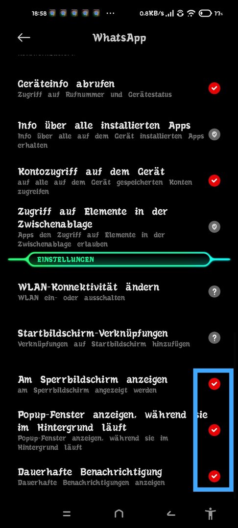

Akkuoptimierung aus für die Spp
App Energiesparen für die App auf Keine Beschränkungen stellen
Autostart wenn möglich
Sonstige Berechtigungen alle setzen das Haken vorhanden ist.
Ja unter Benachrichtigungen

@can84
Drück mal länger auf die App Whattsapp
Dann auf App Info
Dann siehst du schon Autostart
Dann auf Rechte -
Diese 3 müssen aktiviert sein
Und unter Stromsparen - Keine Beschränkungen
Alles findest du in den App Infos
Und Ungelesene also die Zähler
Einstellungen - Benachrichtigungen und Kontrollzentrum - Plaketten - WhatsApp nach Rechts den Reiter
Und Akkuoptimierung
Einstellungen
Privatsphäre schützen
Oben auf Schutz
Spezielle Berechtigungen
Akkuoptimierung
Whattsapp
Nicht Optimieren
Fertig
