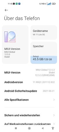

@kiryx78 Das ist seltsam. Der Punkt existiert bei mir einfach nicht! 🤔
Bearbeitet von: hagex - Grund: Bild verkleinert. Gruß von hagex

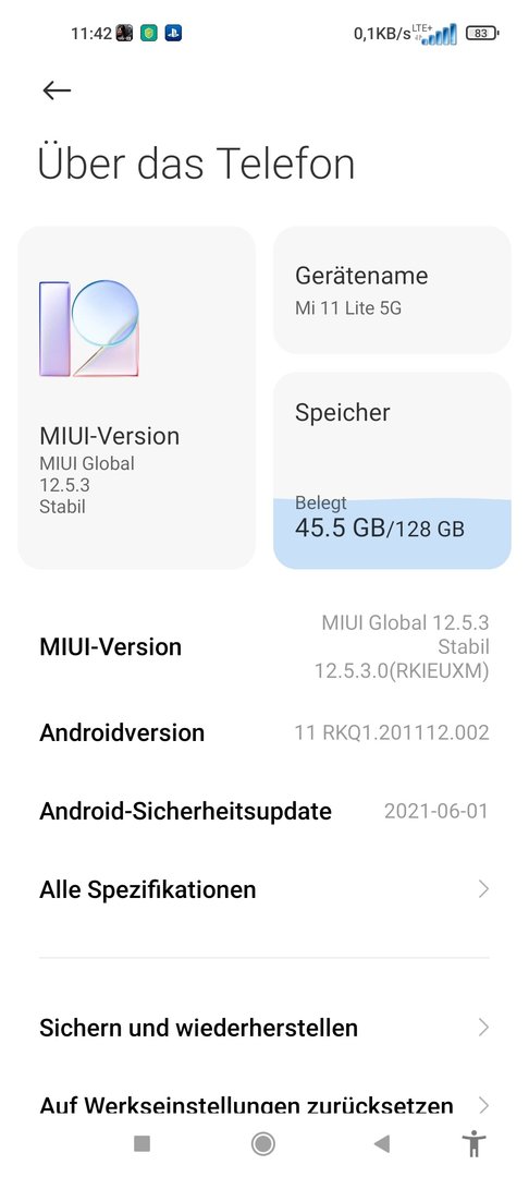

Damit hätte ich nicht gerechnet!
Hier mal mein Betriebssystem.

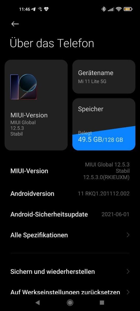

@kiryx78
Gleiches hier! Ausser natürlich im Dark Modus.
Das sieht alles gleich aus. Hoffentlich kann noch wer helfen 😐

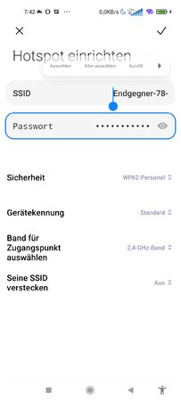

Also bei mir ist folgendes: Hotspot mit 2,4ghz funktioniert einwandfrei (zb anderes Android Tablet) , beim Versuch zum Surface 4 kommt bei 2,4ghz Hotspot am surface: "keine Verbindung zum Netzwerk möglich "
Schalte ich am Handy auf 5ghz wird nach 3 Sekunden der Hotspot abgeschaltet.
Wenn aber die Authentifizierung einmal geklappt hat (Hotspot Kennwort) dann kann ich mich auch mit dem Surface über 2,4ghz Verbinden.
dh Kennwort am surface eingeben, am Xiaomi auf 5ghz schalten, hoffen daß er sich. Innerhalb von 3 Sekunden Authentifiziert und dann Hotspot aus. Auf 2,4ghz schalten und wieder connecten. Da will ich mal hoffen daß der Bug noch beseitigt wird....

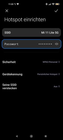

Was ist eigentlich der Unterschied in den Einstellungen der Gerätekennzng zwischen dem persönlichen Hotspot und dem Standard Hotspot ?
