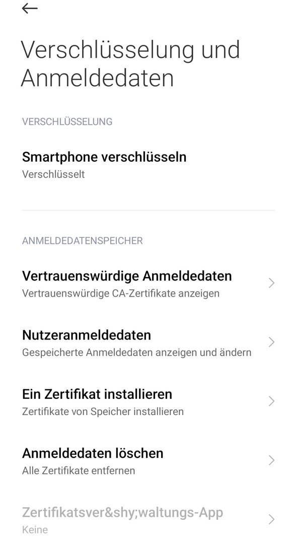

Aktuelle Android Versionen benutzen ein verschlüsseltes Dateisystem, siehe Bild.
Entweder man bringt das Smartphone zum Laufen oder die Daten sind verloren.

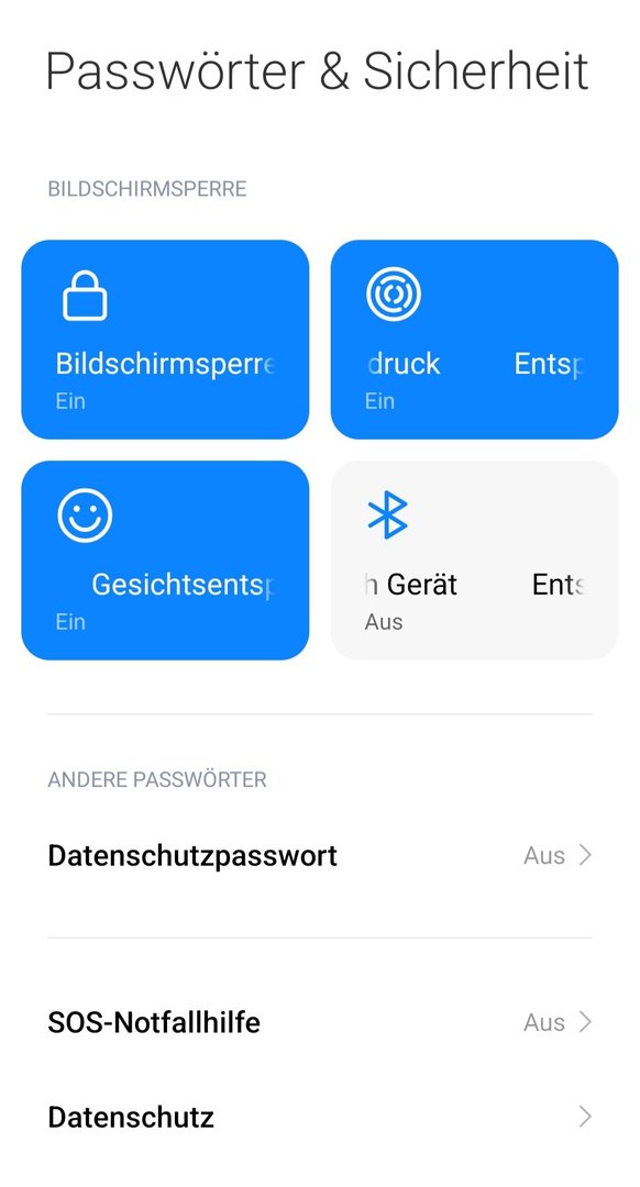

Wer also keinen Sperrcode erstellt hat, bei dem verschlüsselt das Telefon die Daten nicht? Oder die Sim Pin? Und ohne Sim auch keine Verschlüsselung?
Und wie ist das bei Gesichts- oder Fingerabdruckentsperrung?
Oder ist da etwas an mir vorbeigegangen?
Datenverschlüsselung ist die Regel. Kein Datenschutzpasswort, das Dateisystem ist trotzdem verschlüsselt.
So habe ich das auch in Erinnerung.
Der Zusammenhang zwischen irgendeinem Sperrcode und der Verschlüsselung hat mich leicht verwirrt.
