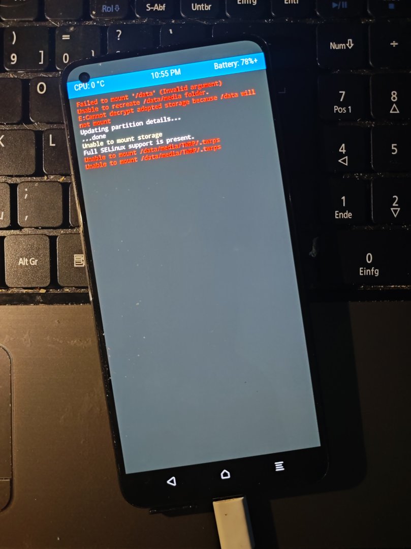

Im TWRP gibt es eine Meldung die sagt das Data oderso nicht eingehängt werden konte. Verdacht ist das vll die partition verschlüsselt ist und vll dadurch nicht schreibbar?

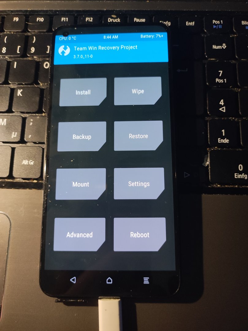

Von wo genau möchtest es? TWRP oder stock Recovery oder von cmd?
Nach dem start von TWRP über CMD
Fastboot boot twrp.img
komm ich ins TWRP. Recht unten tipp ich auf Ξ und es kommt das...

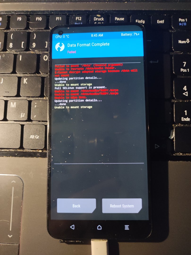

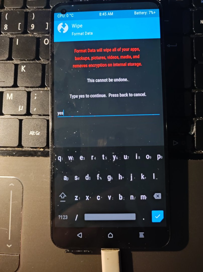

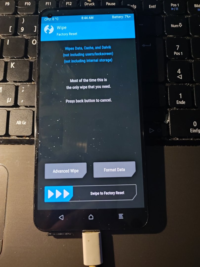

Hauptscreen -> Wipe -> Format Data
Ich möchte wissen, was da passiert.
Reaktionen: netfreak
@Klaus986
IMG_20240613_151400.jpgIMG_20240613_151410.jpgIMG_20240613_151439.jpgIMG_20240613_151451.jpg
Es verändert im Prinzip nichts. Status unverändert. Es bleibt beim Mi Logo mit offenen Schloß hängen und es bleibt bis Akku leer ist oder ich abdrehe oderso.

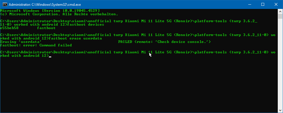

@netfreak Funktioniert denn "fastboot erase userdata" im Fastboot Modus?
@Klaus986
Kommt auch eine Fehlermeldung
