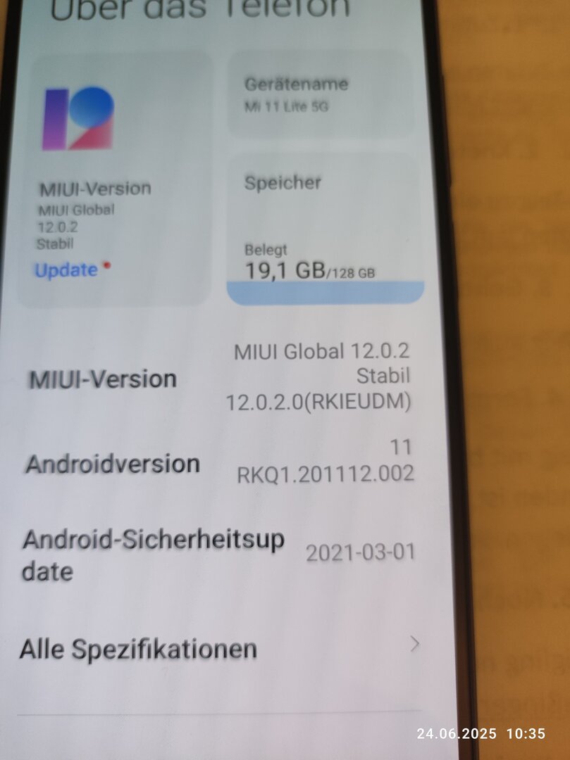

Mach mal bitte einen Screenshot vom Info Screen über das Phone in den Einstellungen
Anbei der Info Screen

Die Gerätekennung (2. und 3. Buchstabe in der Firmware) ist "KI", ist handelt sich um das Xiaomi Mi 11 lite 5G, Codename Renoir. Außerdem sind die letzten beiden Buchstaben "DM", das deutet auf ein Branding hin.
Die neuste offizielle Firmware ist MIUI 14.0.9 TKIEUXM auf Android 13 Basis.
