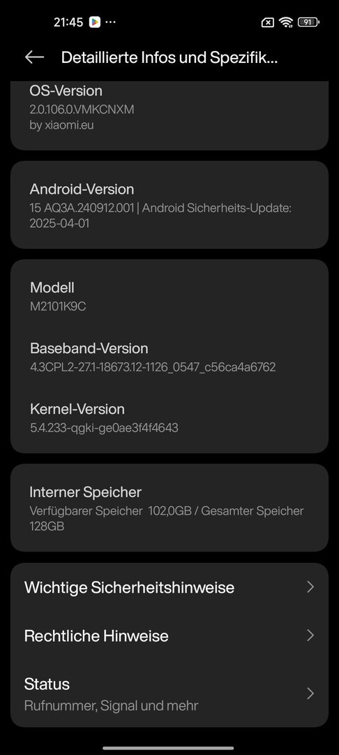

Ich selbst habe heute erfolgreich den Bootloader meines Xiaomi Mi 11 Lite entsperrt und umgehend diese Xiaomi.eu ROM mit HyperOS 2 sowie Android 15 auf mein Gerät geflasht.
Diese angepasste Version aus dem XDA-Forum funktioniert bisher einwandfrei und ohne jegliche Probleme.
Selbst Google Wallet mit Kreditkarten und PayPal sowie meine Banking Apps (Mobiles Bezahlen und S-PushTan App der Sparkasse) funktionieren hier mit der Port-ROM.

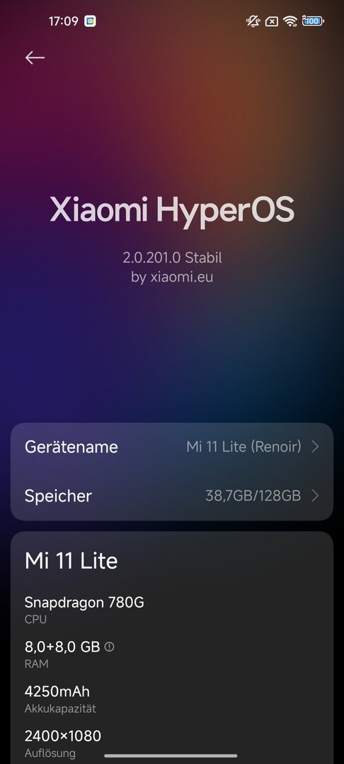

Update auf HyperOS2.0.206
Download im XDA Thread unter diesem LINK

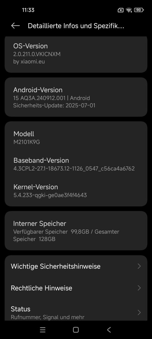

Sehr schön, schon installiert.
Ich nutze die 211 jetzt einige Tage und muss sagen, es ist eine der schlechteren Versionen. Es fing schon bei der Installation an, die in einer Bootschleife hing. Irgendwann habe ich es dann geschafft, in den Fastboot Modus zu kommen, um eine Neuinstallation ohne Datenübernahme zu machen, was dann funktioniert hat.
Insgesamt läuft die 211 sehr träge und verbraucht mehr Akku.
