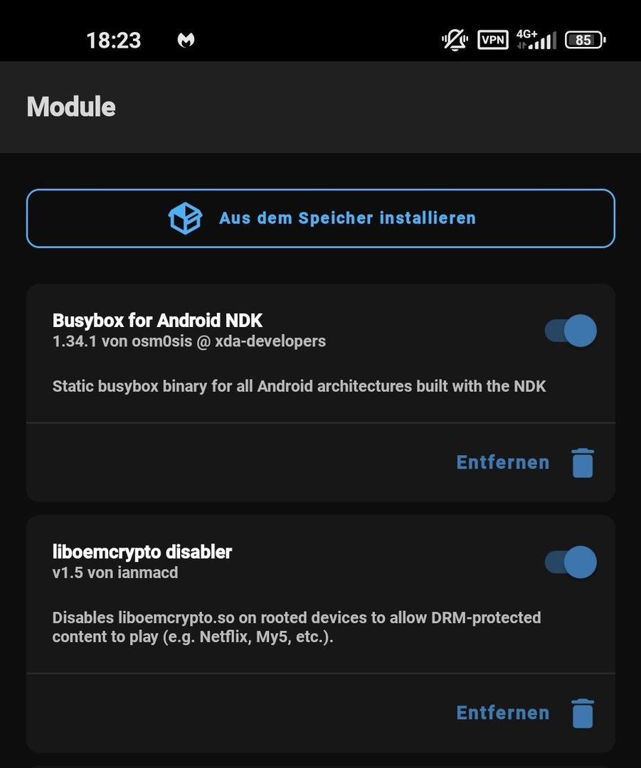

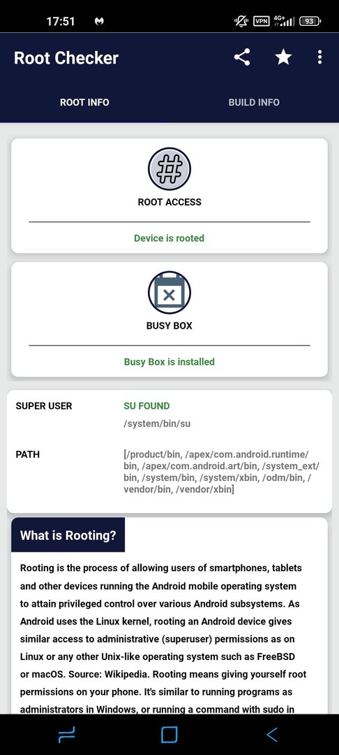

Danke. Hab mal das Busybox Modul installiert von Magisk.
Aber Root Checker meldet nach neustart das keine Busybox installiert ist.

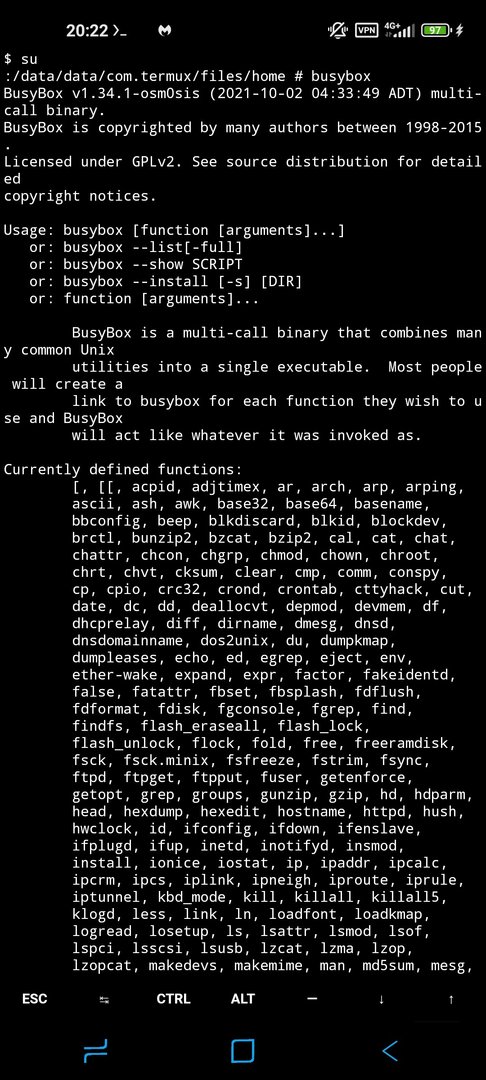

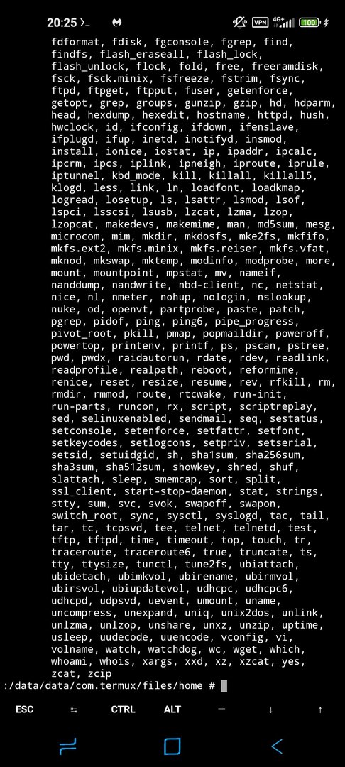

Ok, gut.
Hier das kommt raus.

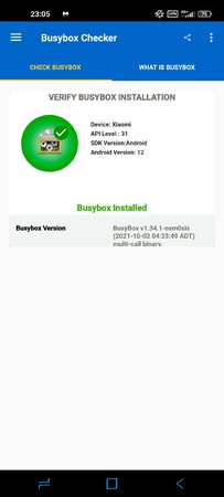

@netfreak So checkt man BusyBox und Root.
Reaktionen: netfreak

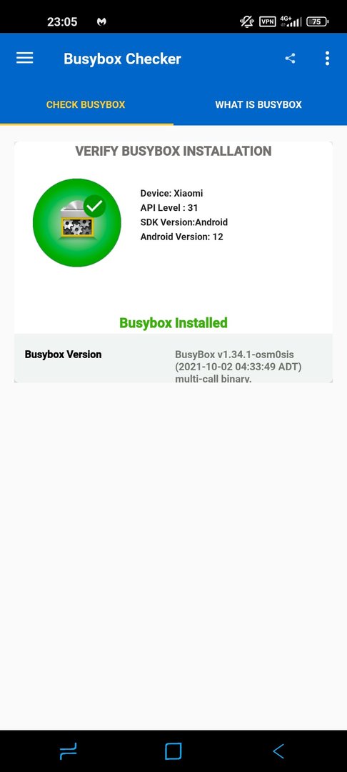

Achso dann ist eh busyb. drauf? Die App ist nur zu dumm?
@netfreak BusyBox ist dann drauf, wenn busybox im Terminal ausgeführt wird. Das ist alles und darum geht es auch. Die App ist nicht zu dumm, sie sucht nur irgendwie falsch wie du siehst.
