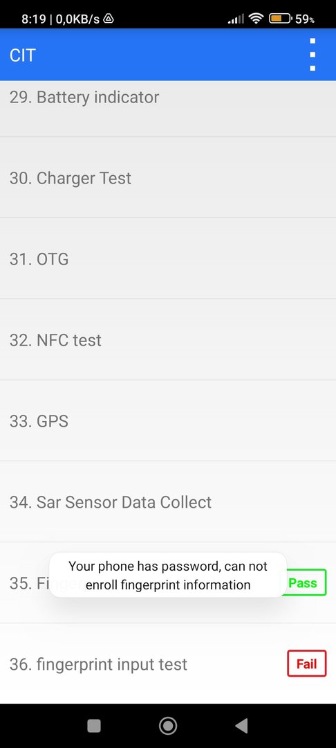

Versuche über CIT-Menü den Fingerabdrucksensor zu testen.
CIT ist ein integriertes Testtool. Erreichbar über Einstellungen - Über das Telefon - Detaillierte Informationen und Spezifikationen - 5-mal hintereinander auf Kernel Version tippen
Bei mir sind Fingerprint Sensor check bei Punkt 35 und fingerprint input Test 36 (ganz unten).
Letzterer scheitert, wenn ein Passwort gesetzt ist. Das vorher entfernen.

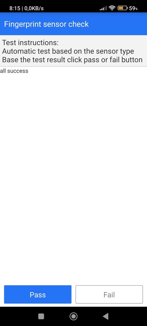

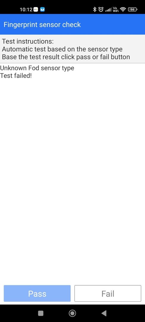

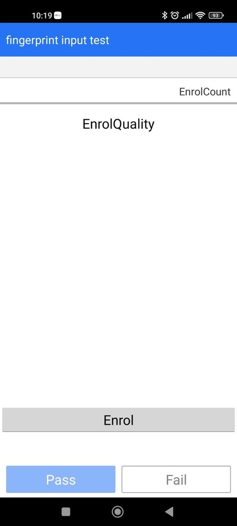

Screenshot_2023-05-24-08-15-33-331_com.miui.cit.jpg Screenshot_2023-05-24-08-19-53-729_com.miui.cit.jpg

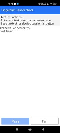

Fingerprint Sensor Check ist bei mir Punkt 34.
fingerprint input test ist Punkt 35.
Habe mal die Ausdrucke der Ergeebnisse angehängt.
Würde mich sehr freuen, wenn du eine Lösung finden würdest....
Danke
Laut Fingerprint Sensor Check ist der Sensor unbekannt und der Test schlägt fehl.
Entweder der Sensor ist kaputt oder der Treiber.

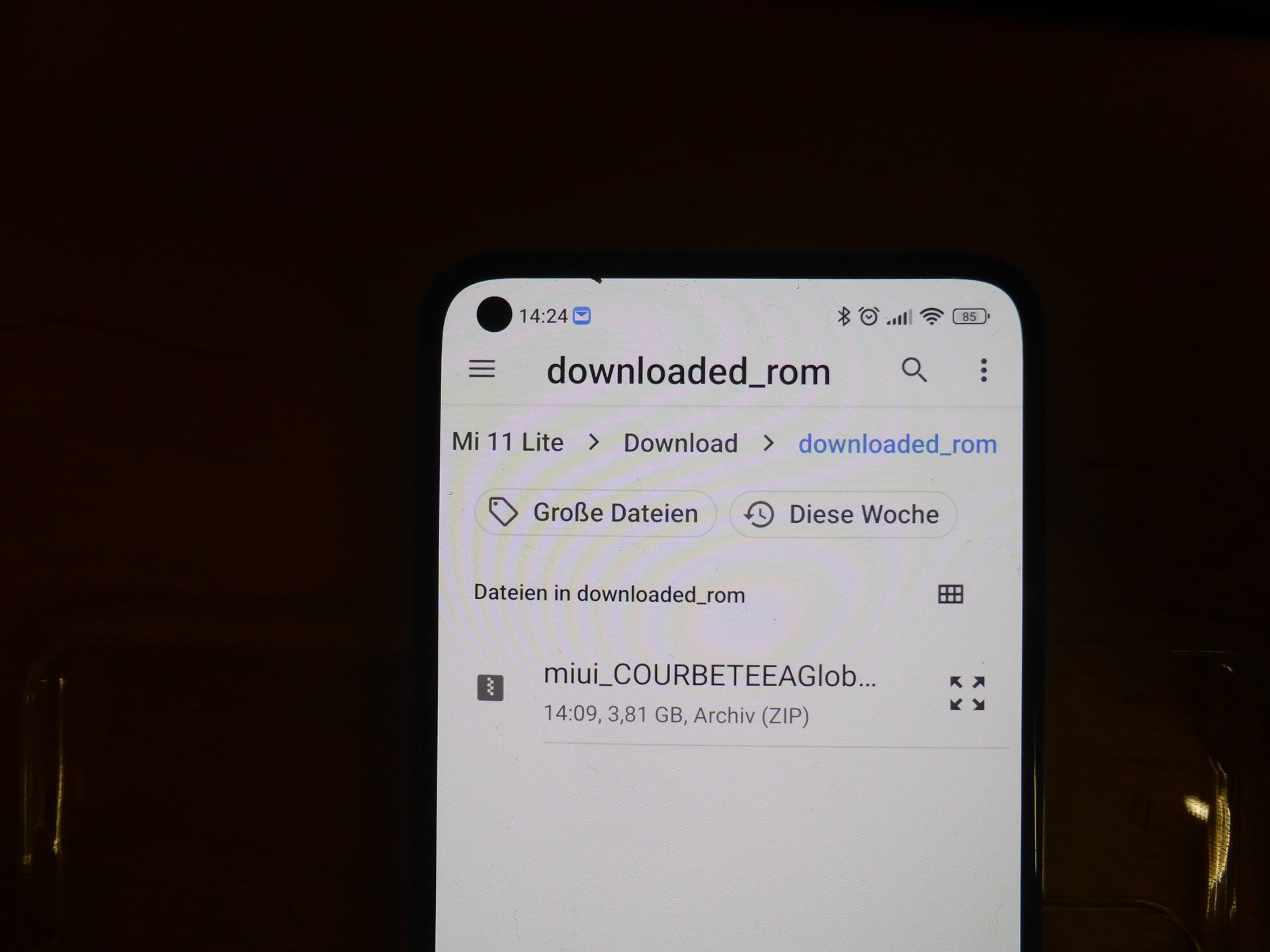

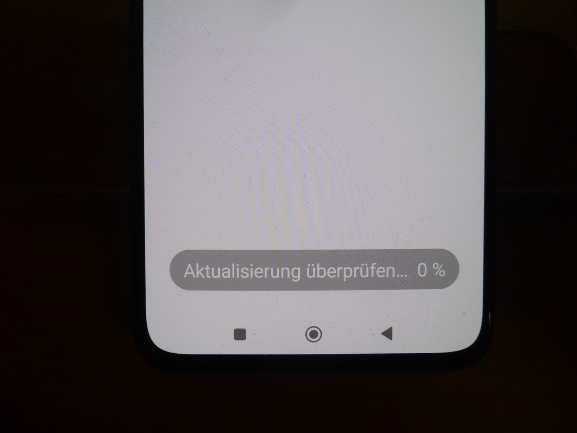

Habe mir das Menü noch mal genauer angesehen, unter Software "Updatepaket auswählen" erschint folgende Datei:

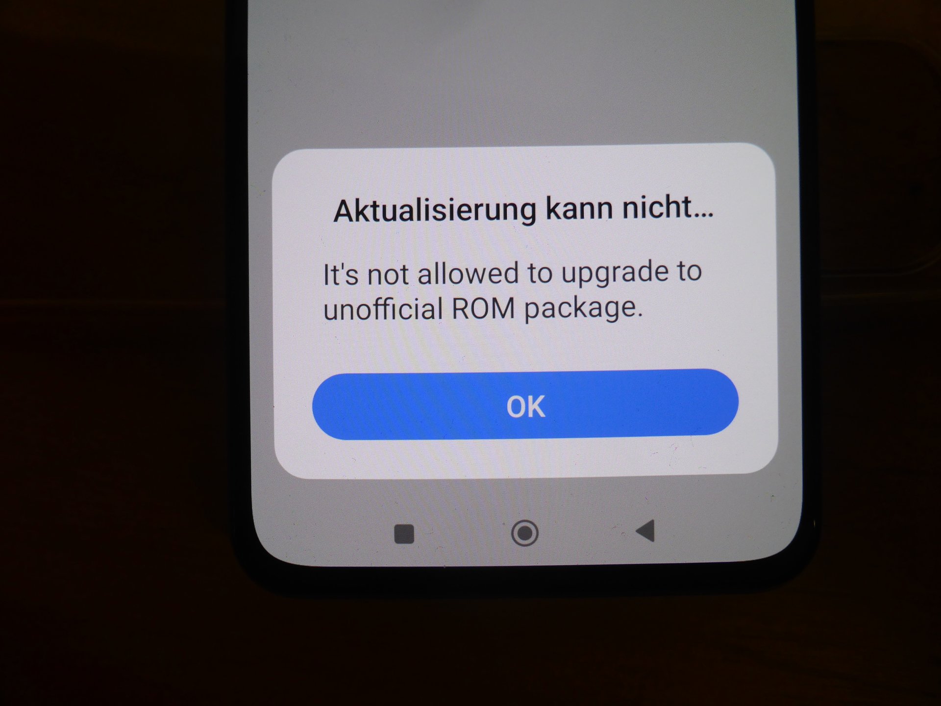

Beim Installieren kommt dann die Nachricht, das es nicht möglich ist...
So eine Meldung komm, wenn ein Update nur für einige per OTA freigegeben wurde und eine Stable Beta ist.
