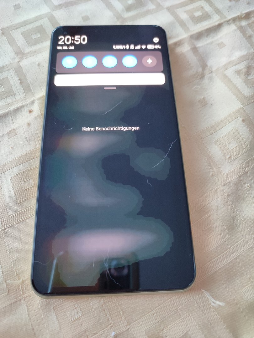

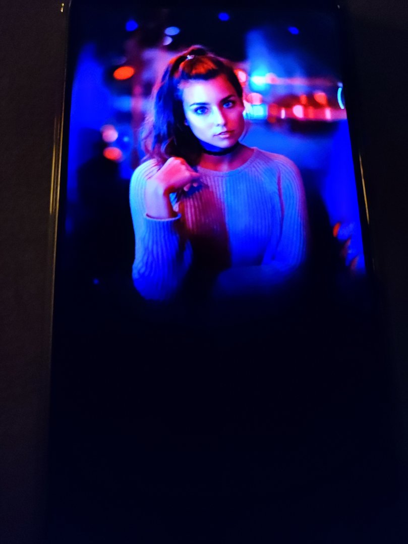

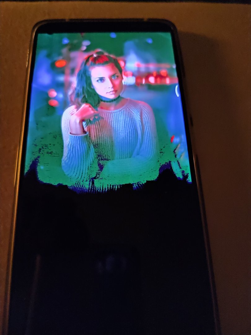

Hallo Gemeinde, je nach Hintergrund hat mein Gerät Probleme schwarze Bereiche richtig darzustellen.
Ohne gleich viel rum zu reden 2 Bilder als Beispiel.
Das komische ist dass es tagsüber bei Tageslicht nicht ist oder eben durch die Helligkeit nicht auffällt.
Ist das evtl bei noch jemandem? Vielleicht bei denen die auch das Tianma Display erwischt haben.
Das letzte ist vom Redmi Note 10 pro damit man sieht wie es richtig aussieht.
Das hat das 4G auch. Da gibt's es auch mehrere Berichte schon drüber im Mi Forum.
Da hat Xiaomi bei der Kalibrierung etwas gefuscht. Kann man nur hoffen dass sie es nachbessern oder man steigt auf ein anderes Gerät um.
Eine andere Lösung gibt's momentan dafür nicht.
Kann ich bei meinem, auch bei Dunkelheit, nicht beobachten. Steht die Helligkeit auf automatisch oder manuel? Ich würde beim Händler reklamieren.
Wie ich jetzt gegoogelt habe ist es das berüchtigte Black Crush Phänomen. Xiaomi soll es bereits schon kennen. Scheinen sehr viele das Problem zu haben. soll angeblich per Software Update behoben werden.
so wie es schon bei anderen Geräten der Fall war.
um das zu umgehen hab ich jetzt erstmal mittels App den Bildschirm etwas hinbekomm und man sieht es nicht mehr. Allerdings gehen damit auch die OLED typischen Schwarzwerte flöten. Tagsüber fällt es zum Glück ja auch nicht auf. Wäre es vielleicht auch gar nicht mal wenn ich nicht nur nachts arbeiten würde.
