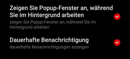

@McManaman
Deine App hat die ev die Kategorie - Sonstige Berechtigungen? -
Dann mal diese beiden aktivieren.

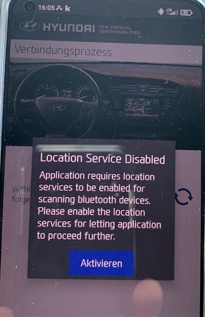

Es ist tatsächlich so, dass ich die Installation nicht durchlaufen kann.
Wenn ich bei der Standortabfrage während der Installation (siehe Foto) auf "aktivieren" gehe, springt er in die App-Einstellungen. Dort schalte ich "Zugriff während der Nutzung der App zulassen" ein, da dies die Maximalberechtigung ist (wie schon geschrieben: "immer an" wird nicht angeboten). Danach habe ich dann immer noch das Fenster da, es verschwindet nicht und sagt weiterhin "Location Service Disabled".
Habe ich gemacht (ich habe alles eingeschaltet was geht, maximale Berechtigungen), aber keine Änderung.

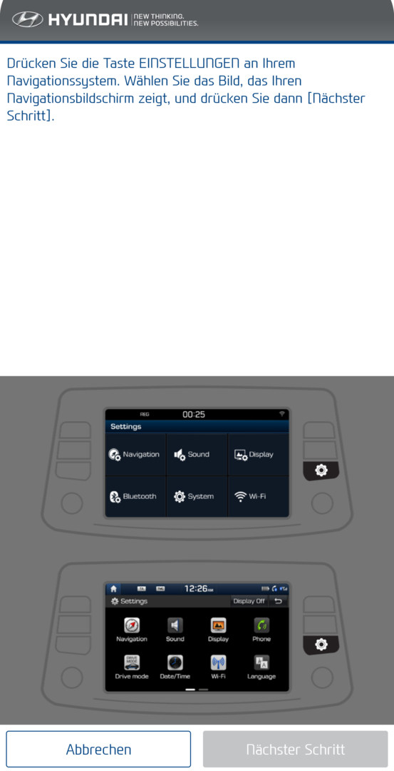

Was passiert denn genau, wenn du auf "aktivieren" tippst?
Kommst du also nicht zu diesem Screen (s. Screenshot)?

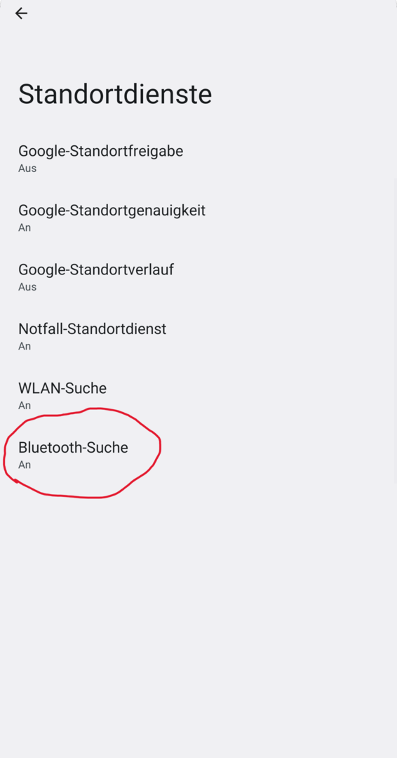

@McManaman Ist vielleicht auch das hier gemeint? Wenn du "Aktivieren" drückst, müsste dein Screen das hier zeigen:
Tippst du dann unten auf "Standortdienste", kommst du zu diesem Screen:
Dort "Bluetooth-Suche => An" einstellen.
