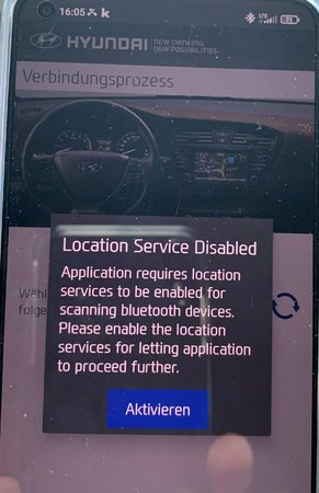

Und an dieser Stelle komme ich bei der Installation der App nicht weiter (siehe Foto in der Anlage), die Installation springt immer zu diesen Punkt zurück.
Ich vermute, dass die App zu diesen Zeitpunkt "immer an" verlangt und "Zugriff während der Nutzung" nicht erkennt/akzeptiert .

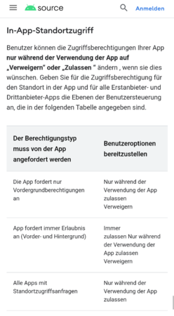

@McManaman Ja, das Feature nennt sich "Tristate Location Permissions".
Tristate Location Permissions | Android Open Source Project
Um die Option "immer an" freizuschalten, muss beim ersten Request die Option "nur bei Nutzung der App" gewählt werden. Danach, also bei einer zweiten Anfrage, ist wohl "immer an" aktiv und wählbar.

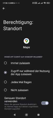

Also wenn ich auf Maps lang drücke und App-Info App-Berechtigungen Standort auswähle, sieht er aus wie im Anhang. Da ist es ein separater Eintrag. (Ist auf einem Redmi Note 10 Pro, sieht auf 11 Lite 5G NE aber genauso aus)

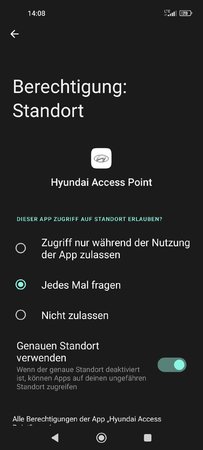

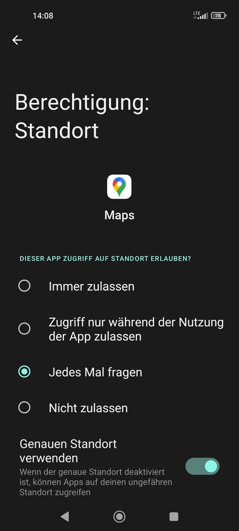

Mein Problem scheint mir aber zu sein, dass nur die Google Apps die Möglichkeit haben, Standort "immer an" zu setzen, alle anderen Apps (wie meine Hyundai App) aber nicht.
Zur Verdeutlichung habe ich die 2 entsprechenden Bildschirmabzüge angehangen.
Interessant für mich wäre die Info, ob dies generell bei Android 12 Handys so ist (wenn ja, wäre auch ein anderes Handy für mich auch keine Alternative) oder ob dies eine Eigenart vom Xiaomi Betriebssystem ist. Vielleicht hat ja einer von euch die Möglichkeit, dies bei einem Handy eines anderen Herstellers zu prüfen - ich habe leider kein anderes Handy zur Verfügung.

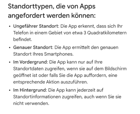

@McManaman Der Unterschied dieser beiden Apps hat etwas damit zu tun, welcher Standortzugriff gefordert wird. Es gibt mehrere Berechtigungen bei Standortanfragen:
Nur Apps mit der Anfrage für im Vorder- und im Hintergrund können auf "immer an" gestellt werden. Da die Hyundai App nur im Vordergrund auf den Standort zugreift, kann sie nicht auf "immer an" gestellt werden.
Hier noch ein Screenshot mit der Aufteilung.
