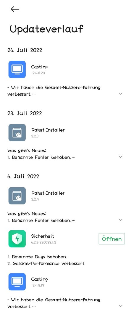

Ein Update "Casting" , vom 7.Juli,lässt sich nicht herunterladen und installieren. Es wird aber im Updater angezeigt und die Anzeige Verbinden bleibt stehen. Es steht im Verlauf zwar, dass es am 6.7. schon mal ein Update kam, aber heute kam dieses.
Wie kann man da am besten vorgehen ?
Einfach später nochmal probieren wenn du momentan den Updateserver nicht erreichst.

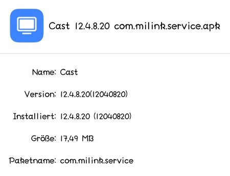

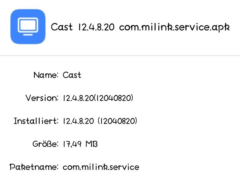

Falls du die aktualisierte Casting App sofort brauchen solltest, häng ich sie hier mal an.
  • Cast 12.4.8.20 com.milink.service.rar

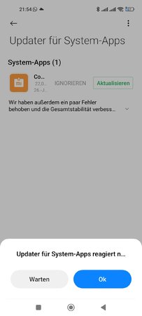

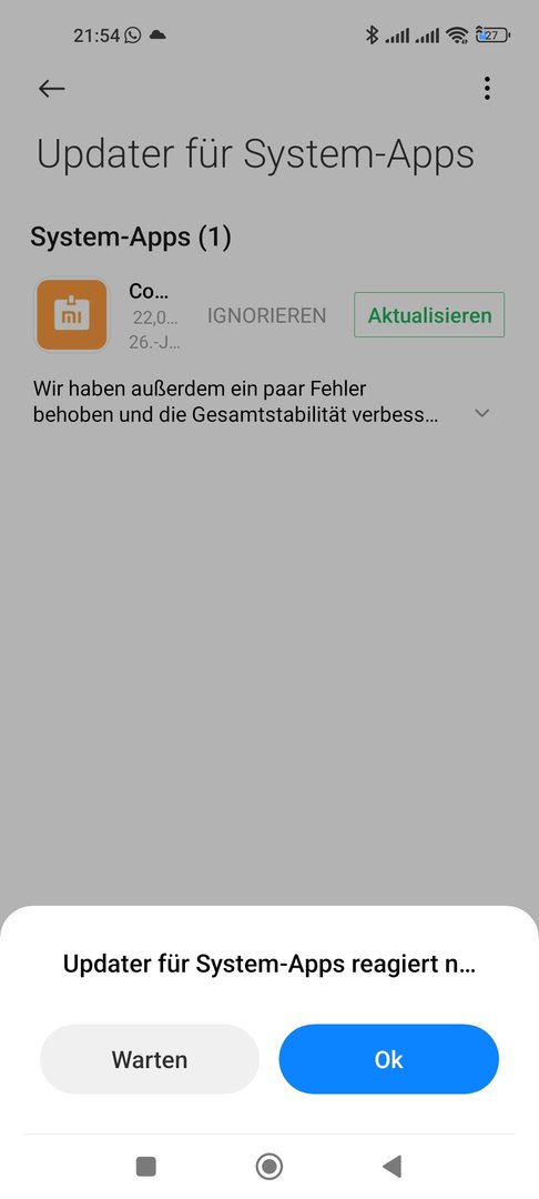

Systemupdater friert ein bei neuem Update ein . Update lässt sich nicht anklicken und ist nur im Taskmanager abzuschießen
Ebeso bei mir. Was macht man jetzt da am besten?
Evtl Daten der Updater App löschen.
Reaktionen: wassolldas

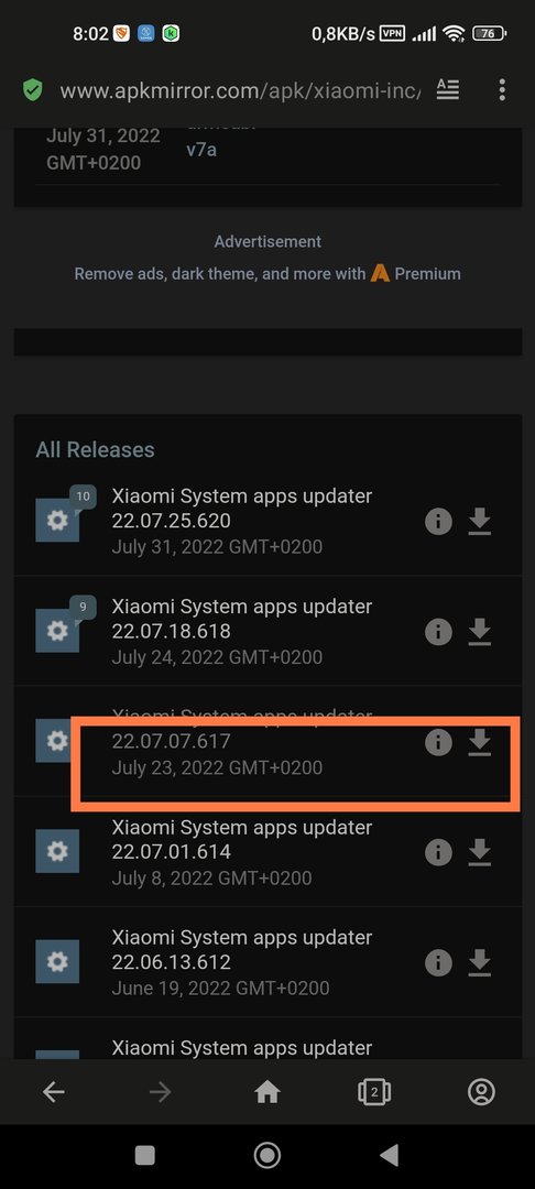

Entweder man wartet, bis Xiaomi ein neues Update für den Updater für Systemapps veröffentlicht oder man installiert sich eine ältere Version...
Habe bei mir die Aktualisierung der Updater-App gelöscht und bei Apkmirror DIESE Variante runtergeladen - die funktioniert bei mir...

...warten oder ältere Version des Updaters installieren... Es gibt einige Threads zu div. Geräten bei AH, in denen über den fehlerhaften Updater berichtet wird, leider...

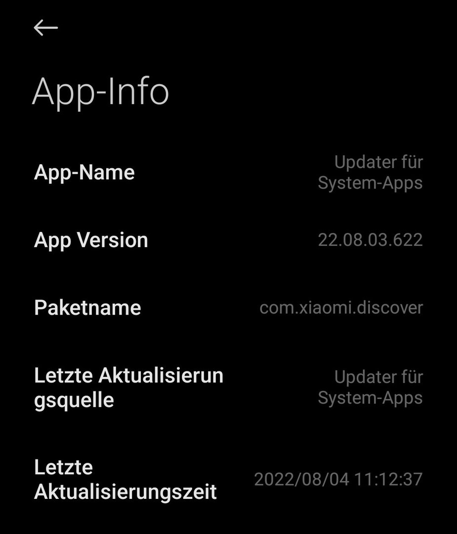

Xiaomi scheint das Problem gelöst zu haben... Diese neue Version wurde bei mir installiert.
@wassolldas
Wie komme ich an die App Info ?
@Citro Einstellungen -> Apps -> Apps verwalten... und dort suchen nach "Updater für Systemapps"
Reaktionen: Citro
Dankeschön. Die Version habe ich jetzt auch
