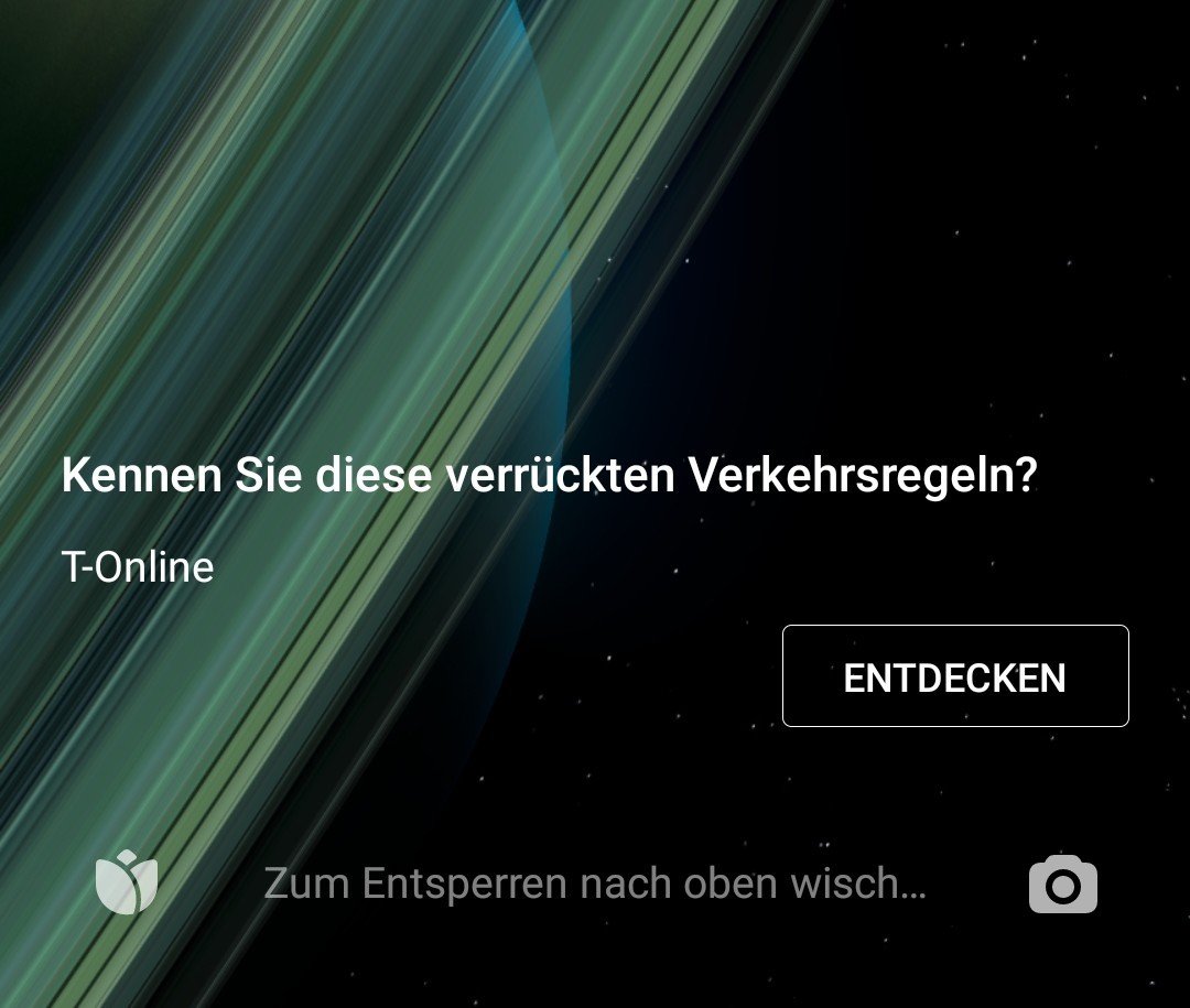

C
Citro
108

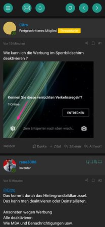

Wie kann ich die Werbung im Sperrbildschirm deaktivieren ?
Bearbeitet von: Raz3r - Grund: Bild verkleinert. Grüße Raz3r
@Citro
Das kommt durch das Hintergrundbildkarussel.
Das kann man deaktivieren oder Deinstallieren.
Ansonsten wegen Werbung
Alle deaktivieren
Wie MSA und Benachrichtigungen usw.

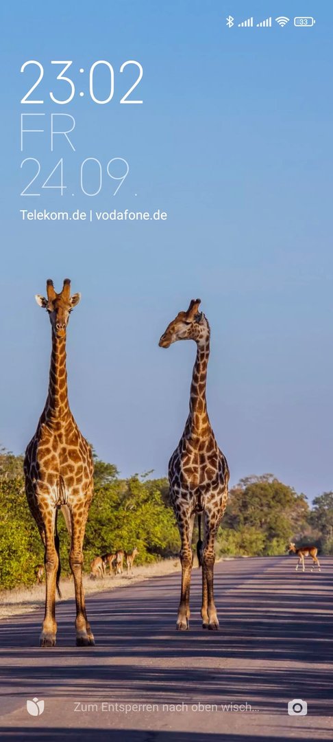

So, nach rechts gezogen, dann musste ich dem Karussell zustimmen, danach habe ich es deaktiviert. Jetzt kommen auf dem Sperrbildschirm plötzlich Bilder wie zB Giraffen usw.
Also, das war leider nicht die Lösung.

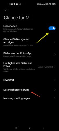

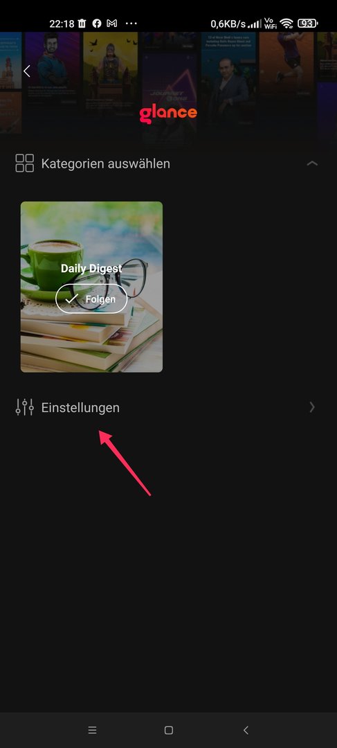

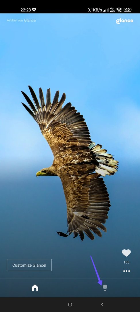

So

die Werbung auf dem Sperrbildschirm ist jetzt weg. Die Themenbilder bekomme ich so nicht deaktiviert zB Screenshot

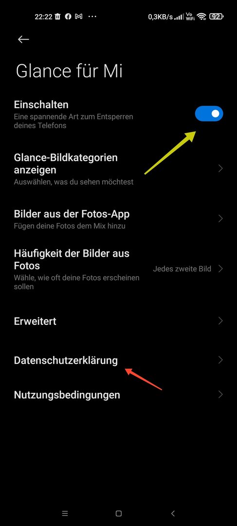

@Citro
Weil du immer noch Glance nutzt.
Zu sehen am Zeichen unten links
@rene3006
wenn ich das Zeichen unten links nach rechts ziehe, geht eine Seite auf, in der ich dem Hintergrundkarussell zustimmen soll.
Was mache ich falsch ? Glance finde ich nirgends in der Suche und auch in den Einstellungen nicht
@Citro
Dann geh mal Einstellungen -immer eingeschaltetes Display und Sperrbildschirm.
Was ist dort unter Kategorie Sperrbildschirm - Glance?

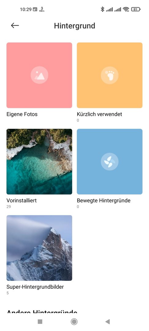

Oder du änderst das Sperrbildschirm selbst aus der Themen App heraus oder 2finger auf dem Homescreen zusammen ziehen und dann auf Hintergrund
In den Einstellungen Sperrbildschirm ist Glance nicht aufgeführt. 2. Die App gibt es nicht für Deutschland.
3.auch im 3. Vorschlag von dir finde ich nichts.
Hintergrund Screenshot
@Citro
Der Playstore Link verweist lediglich auf die Möglichkeit des Deinstallierens, da bzw wo es nicht in den Einstellungen möglich ist.
Wie gesagt stell mal ein anderes Hintergrundbild ein oder du nimmst separat ein anderen Sperrbildschirm.
Unter Themen App-Konto(ganz unten rechts) - anpassen-Sperrbildschirm - dort kannst aus deinen gedownloadeten Themen eins nehmen.
Übrigens wenn du unter weitere Einstellungen - Region - Indien einstellst-hättest du Glance in den Beschriebenen Menue
Die Sprache ändert sich dadurch nicht
Reaktionen: DocNo82, HerrDoctorPhone und Citro
Das mit Region Indien hat geklappt. Glance war vorhanden , aber nicht eingeschaltet. Habe es eingeschaltet und danach wieder deaktiviert.
Hat bis jetzt bestens funktioniert.
Vielen Dank für Deine Mühe :)
