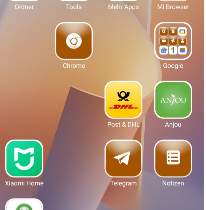

Guten Tag zusammen,
Leider werden verschiedene App`s mit braunem Hintergrund angezeigt. Nicht alle aber fast die hälfte der App´s.

Hallo Harald,
Schaue Dir Bitte mal das Bild an

Vllt. etwas anders ausgedrückt:
Je nach gewähltem Hintergrund werden die Elemente in passende Farben angepasst. Ist der Hintergrund eher rot sind die Elemente oft rosa. Eine Vorgabe von Google (seit Android 12) die jeder Hersteller, auch in seiner eigenen Systemoberfläche (hier MIUI), umsetzen muss.
Du kannst das (relativ) problemlos z. B. mit der App "Repainter" anpassen bzw. "ausschalten". Erfordert etwas Geduld bis man das seinen Wünschen entsprechend angepasst hat. Aber funktioniert ;)

Für mich sieht das aber mehr nach einem alternativen aktiviertem Design aus. Hast du hier in der Design App was gemacht? (ich hoffe die App heißt noch so, hab gerade kein Xiaomi zur Hand).

Dagegen spricht aber das nur der Symbolhintergrund betroffen ist. Dann sollten doch alle Icons den gleichen Hintergrund haben?

Haben sie ja jetzt aber auch nicht, oder? Material You färbt doch das Gesamtbild ein wenig ein und nicht nur einzelne Apps?
Ich würde in der Themen (danke fürs Update ;-)) App zum Testen mal was anderes wählen und dann schauen was passiert.
