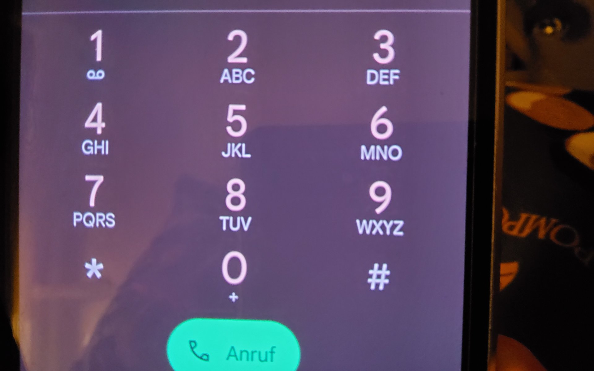

Habe heute auch das Update gemacht, nun ist aber der Hintergrund, der Telefontastur braun, mit hellbraunen Zahlen, auch im Playstore und Gmail Hintergrund alles braun, 🙈🤔was vorher dezent schwarz /grau war.
Gibt es im Poco F3, irgendwo eine Einstellung, wo man wenigstens das Tastatur Tastenfeld, in der Telefonapp wieder auf schwarz/weiß umstellen kann?
Suche schon die ganze Zeit Hintergrundfarbe anpassen oder ähnliches im Gerät? 🤔
Gruß Alex

Ja, schon dreimal neu gestartet um das Wetter Wiget wieder zurück zu bekommen, das hat geklappt, aber Tastatur und Playstore Hintergrund ist nun immer noch braun und die Ziffern sind so rot - hellbraun...
Vielleicht kann man es auf dem Foto etwas erkennen... Das war vorher satt-schwarz /weiß... 🤔

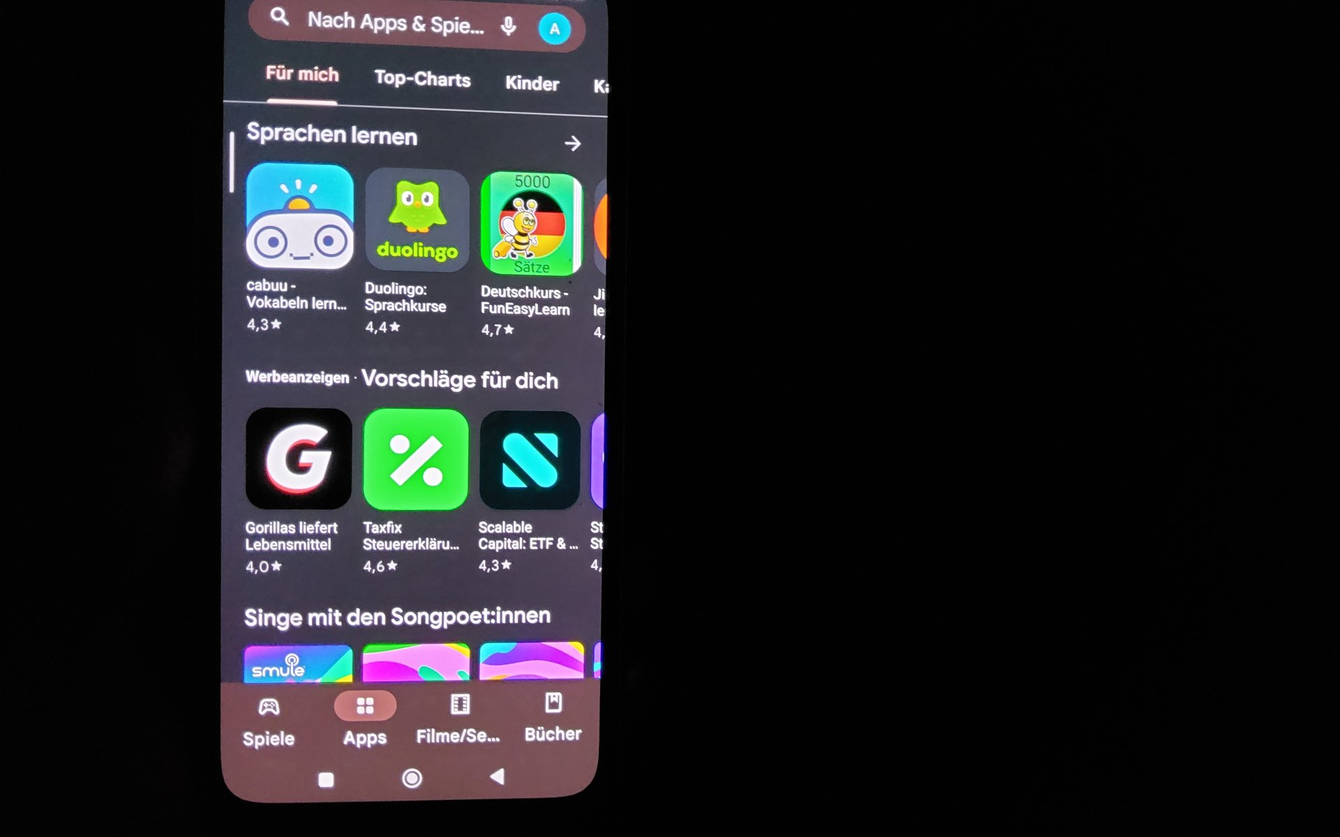

Stelle ich es auf dunkel oder Systemstandart ist es in der Mitte normal grau nur oben und unten immer noch braun, genau wie in der Telefontastur, das gleiche fiese braun....Alle Apps up to Date, habe das gleiche auch schon in der Google App probiert.....? 🤔

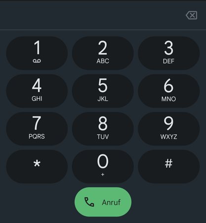

So schaut das bei mir aus....

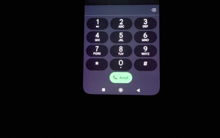

also als Hintergrund Bild habe ich nen simplen schwarz roten orginalen genommen, nur sieht die Tastatur nicht mehr so schwarz aus.
Komplett braun...

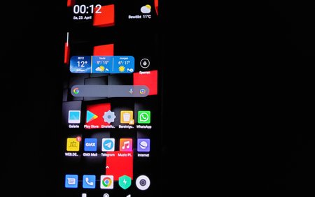

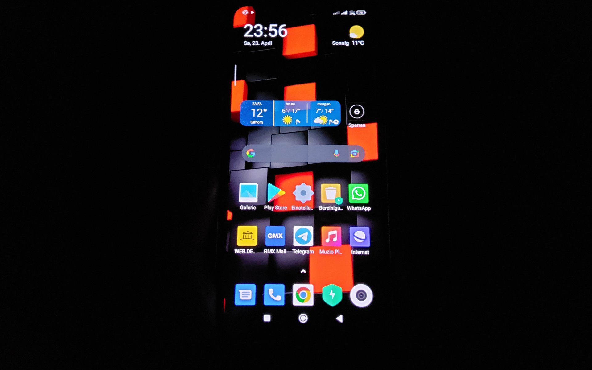

ja, hab das rot/ schwarze Karo Hintergrund Bild mal gegen ein anderes mit irgend'ner Welle gewechselt und siehe da, Tastatur und Playstore ist nicht mehr braun. 🤗
Habe paar mal hin und her gewechselt und liegt tatsächlich nur an dem von mir gewählten Hintergrund, der vor dem Update noch ne ganz normale schwarz/weiße Tastatur, und keinen braunen Playstore hatte.
Darauf muß man erstmal kommen.. 🙈
Habe für diesen Hintergrund mal auf automatisch aktualisieren geklickt, aber muß mich wohl nach ne'm anderen Hintergrund umschauen...
Aber habe jetzt diese App über meinen Wallpaper installiert :
lwp+ - customized monet colors
Und siehe da alles wieder so wie es vorher war, kein braun, sondern schwarz /grau /weiß, alles wie vor dem Update . 🤗
