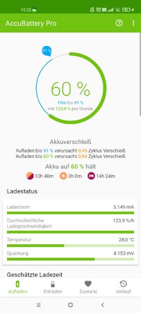

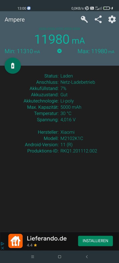

Hallo zusammen kurze Frage. Ist das Laden hier mit 65 watt oder lädt er langsamer. Hab Netzteil von Amazon und teste Grad ob das wirklich 65 Watt sind. Steht zwar auf Netzteil drauf aber bei meinem alten Mi 10 pro waren das damals 9000;mAh und hier nur 5000

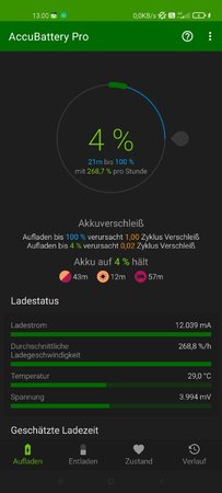

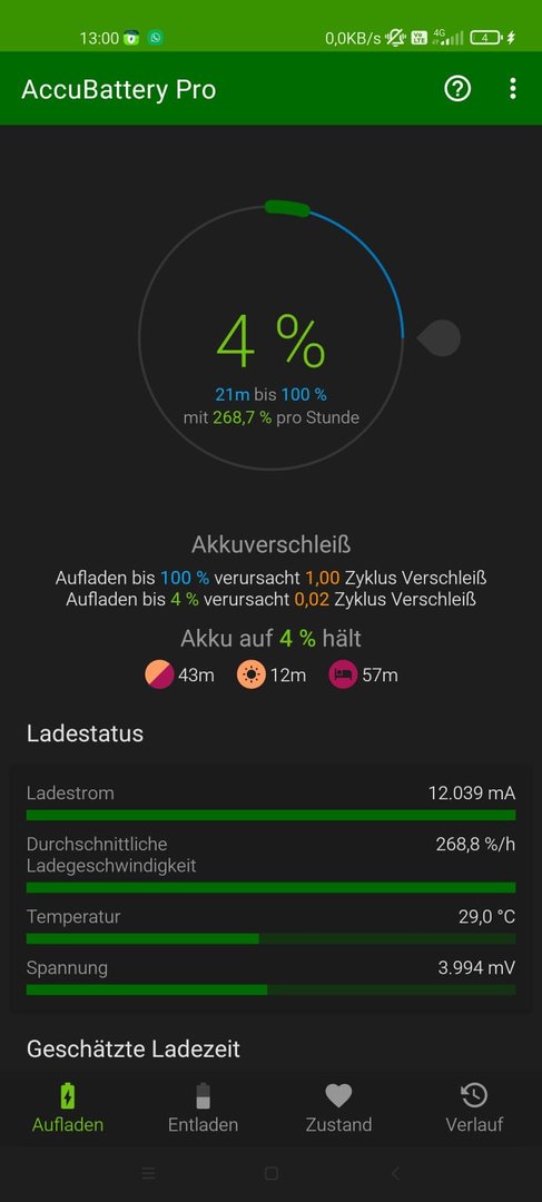

Den Peak von 65/67 Watt jenachdem welches Ladegerät man hat, erreicht er meiner Beobachtung nach nur im unteren Ladestand. Sprich von zB 1% Akkustand, nach Anstöpseln ca 5-10 Sekunden bis 20-30% und dann fährt er langsam die Ampere runter. Bei mir auch so, musst mal schauen, wenn Akku komplett alle ist gehts bis 12 Ampere hoch und fällt dann kontinuierlich ab je voller der Akku wird

Also wenn das ein originales Xiaomi Ladegerät samt dem original Kabel ist, sollte da mehr gehen. Wenn du das Gerät anstöpselst, erscheint im Ladescreen "Mi Turbo Charge" ? So siehts bei mir aus in AccuBattery und Ampere. Nutze den Xiaomi 67 Watt Charger, den es bei TS gratis dazu gab beim kauf :D
Aber wie schon im Post davor erwähnt, checke die A nochmals wenn das Handy echt nur noch 1% hat und dann anstöpselst, was der Peak am Ende ist. Wenn dein Akku 40-50% hat dann ist es logisch, dass da mit weniger A lädt

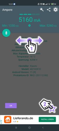

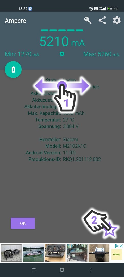

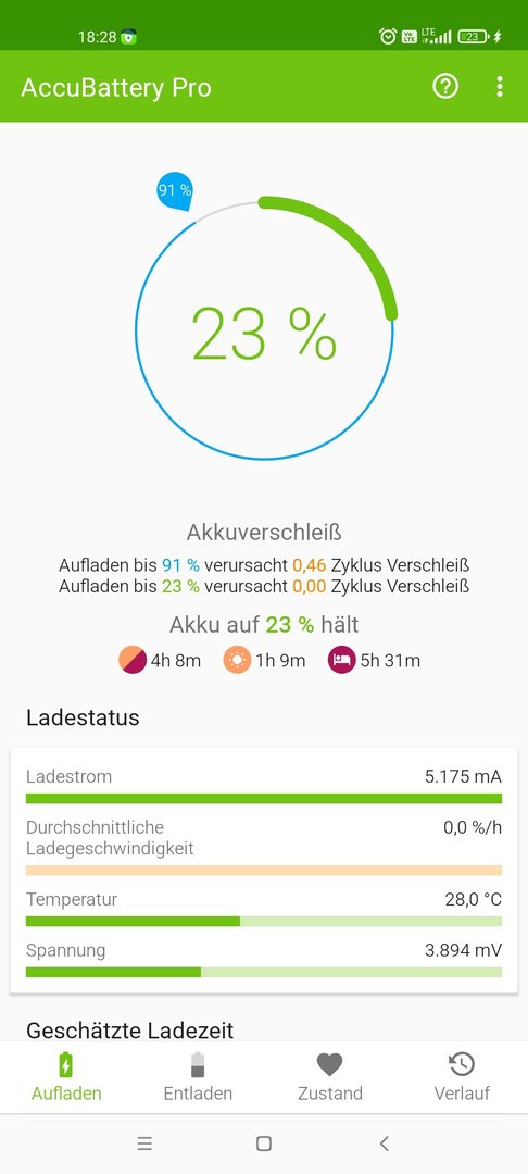

@royaldoom3 ja Turbo Charge kommt aber lädt trotzdem 5000mAh. Meine Ahnung warum 😡😬Screenshot_2021-12-26-18-28-01-041_com.digibites.accubattery.jpgScreenshot_2021-12-26-18-27-42-882_com.gombosdev.ampere.jpg
Okay hm da weiß ich auch nicht weiter, also bei 20% Akkuladestand müsste er noch mit 8000-10000 mA laden. Wenn selbst von niedrigem Akkustand an bei 5000 fix bleibt spinnt entweder die Ladeelektronik im 11 Ultra oder die im Ladegerät. Das Turbo Charge erkennt er zumindest, daran erkennt man schon mal das originales verwendet wird.

@HerrDoctorPhone du kennst dich mit Akkus aus. Aber ich glaube ich sollte mir nicht soviel Gedanken machen schliesslich lädt es schnell . Hab Timer Mal gestellt von 23% bis 91% braucht er 30 Minuten. Ist also schnell genug 😬. Und höre bitte mit Physik und mathe auf das war schlimmste Zeit in Schule 😀
Reaktionen: HerrDoctorPhone
@Chupacabra83 das Netzteil ist Top. dass richtige Kabel ist auch dabei und egal was die von dir benutzte App verspricht die angezeigten Werte sind berechnet, da wird wenn überhaupt ein Wert gemessnund dann mit dem Faktor Zeit uind einigen Fest Variablen in einem Topf geworfen Post # 5 und #12 sind hier richtig es verändert sich auch die Spannung teilweise bis 20 Volt und nich nur die Strom Stärke verändert sich bedeutet die Ausgangsleistung ist während des Ladevorgangs nicht konstant. Und Xiaomi verwendet einen geänderten PD Standard deswegen vorsicht bei nicht originalen Kabeln und Netzgeräten (keine Garantie und es ist Nachweisbar) also alles gut.
