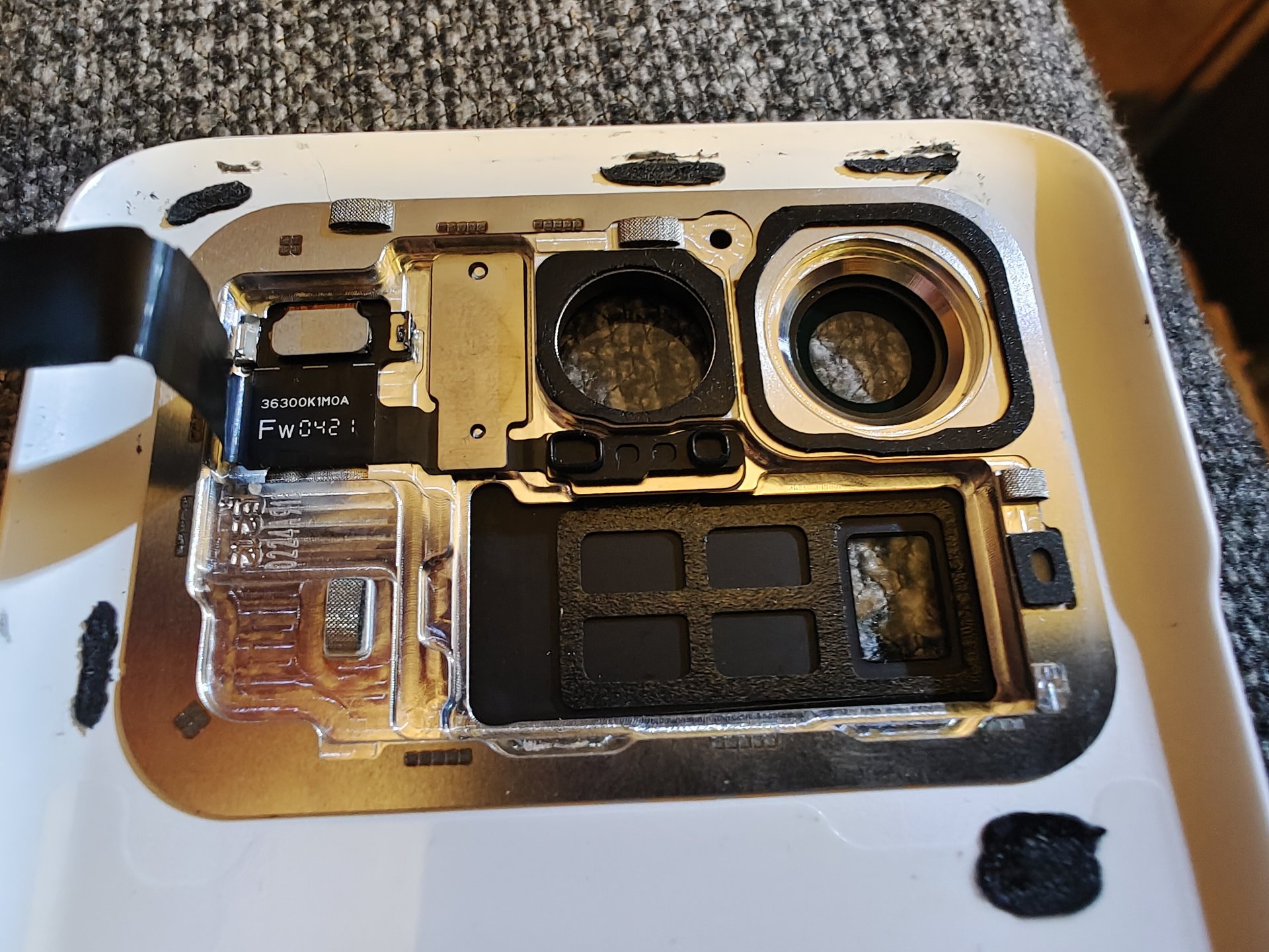

Aus welchen Komponenten besteht das Backcover des Mi 11 Ultra und auf was muss ich beim Kauf bzw. Austausch achten?
Ich verstehe das so: es gibt zum einen das Backcover an sich. Dann gibt es das Kameraglas und dann noch das Innenleben sowie das Mini-Display.
Die Komponenten gibt es ja einzeln zu kaufen, selten komplett. Hauptsächlich geht es mir um den Rahmen der um der Kamera ist. Der ist ja Teil des Backcovers. Das Glas und das Display sind in Ordnung. Aber wie hängt der ganze Kram zusammen??? Ich will da nichts kaputt machen und natürlich auch die richtigen Teile bestellen.

@tom_g Leider nicht. Man sieht zwar, wie der Akkudeckel entfernt wird, aber nicht wie die einzelnen Komponenten im Akkudeckel selbst befestigt sind bzw. auseinandergenommen werden.
Ich müsste im Prinzip wissen, wie man diesen Teil des Akkudeckels weiter zerlegt:
@Chupacabra83 Ich traue mir das schon zu. Müsste halt nur einmal sehen, wie die Komponenten befestigt sind. Akkudeckel ist schon runter. Ab hier weiß ich leider nicht mehr weiter.
@jandroid wird wahrscheinlich verklebt sein. Such Mal bei AliExpress nach Mi 11 Ultra Back Replacement. Da siehst du sämtliche Einzelteile.
@tom_g Danke, das ist ein guter Ansatz. Am liebsten wäre mir natürlich, wenn ich sehen könnte wie und mit welchem Werkzeug die Teile demontiert werden, um nichts zu beschädigen. Wenn man falsch ansetzt, ist schnell etwas abgebrochen oder zerkratzt.

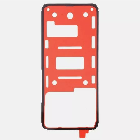

Ich habe mir im Internet den Kleberand für den Akkudeckel bestellt.

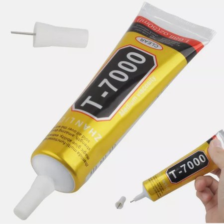

Das kannte ich schon von anderen Handys, die ich repariert habe. Allerdings habe ich mich in der Vergangenheit immer gefragt, warum der Kleberand nicht gut hält und sich der Akkudeckel oft wieder gelöst hat. In dem Video habe ich dann gesehen, dass dort zusätzlich ein Spezialkleber verwendet wird. Den habe ich mir auch noch bestellt:
Jetzt hält das Back Cover bombenfest und lässt sich bei Bedarf trotzdem wieder entfernen.
