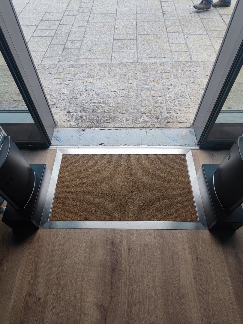

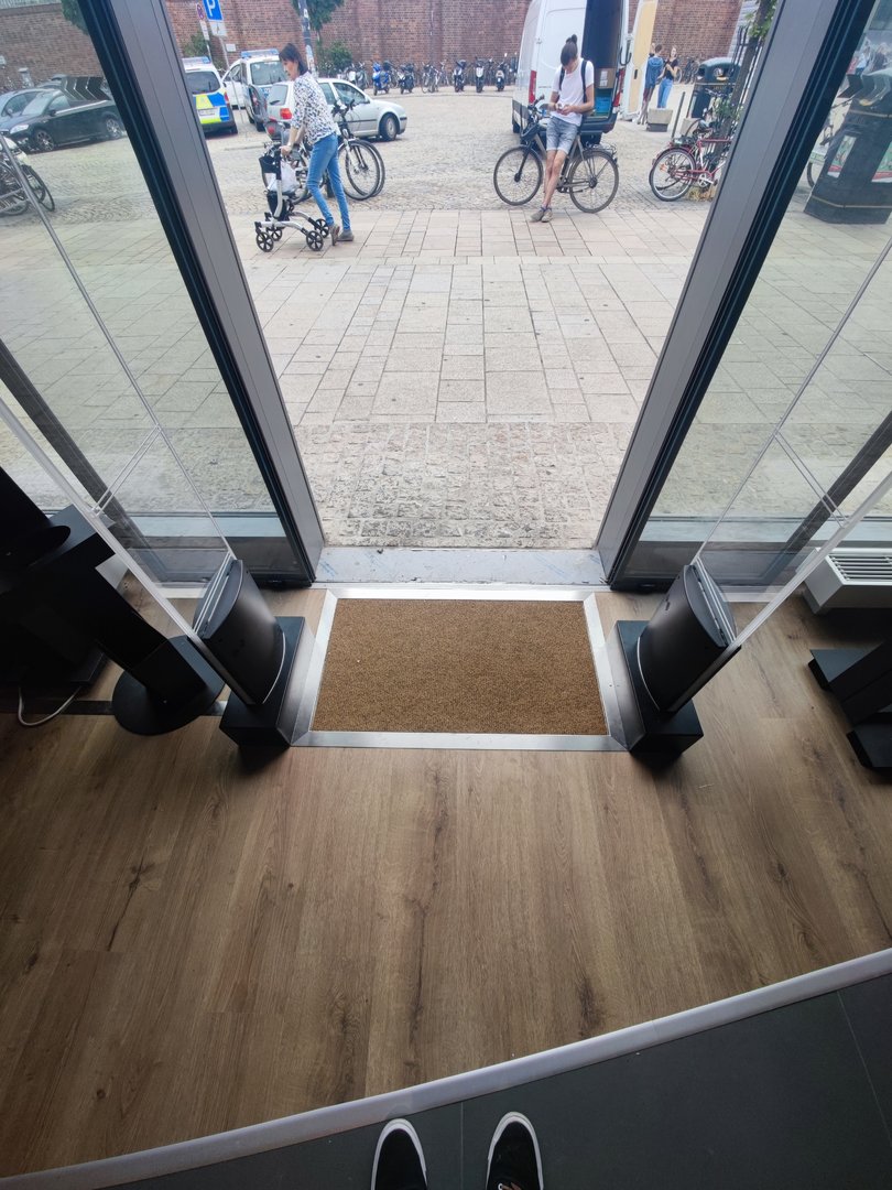

Hab das eben auch auf die schnelle reproduzieren können, auf 1x Zoom ist alles wie es sollte, auf 0,5x (UWW) ist es genau so verzerrt wie bei dir.
Ich habe jetzt grad keine gemauerte Wand in der Nähe, aber hier hängt ein Kalender, ebenfalls mit einem Raster.452CA91F-A191-4C96-93F6-336D5C512EC2.jpeg
Mit der Hauptkamera, ich hab das Gerät wohl nicht ganz exakt ausgerichtet. Man erkennt aber, dass das Foto wirklich gut korrigiert ist.
Mit der UWW, ebenfalls auf die Schnelle nicht korrekt ausgerichtet. Das Foto zeigt deutliche Symptome des breiten Weitwinkelbereichs. Leider verschweigt uns Xiaomi den Kleinbildäquivalenten mm-Bereich, die Exifs sind ebenfalls unvollständig. Ein Bildwinkel von 120 Grad entspricht ungefähr einem Weitwinkel von 12mm. Xiaomi gibt ein 128 Grad Bildfeld an, was irgendwo zwischen 10-11mm KB legen dürfte und schon einen extremen Winkel ergibt.
Edit: die Exifs waren unvollständig, mit der aktuell 12.5.6.0 sind sie korrekt. Das UWW hat 2,4 mm bei einem 1/2.0 Sensor.
