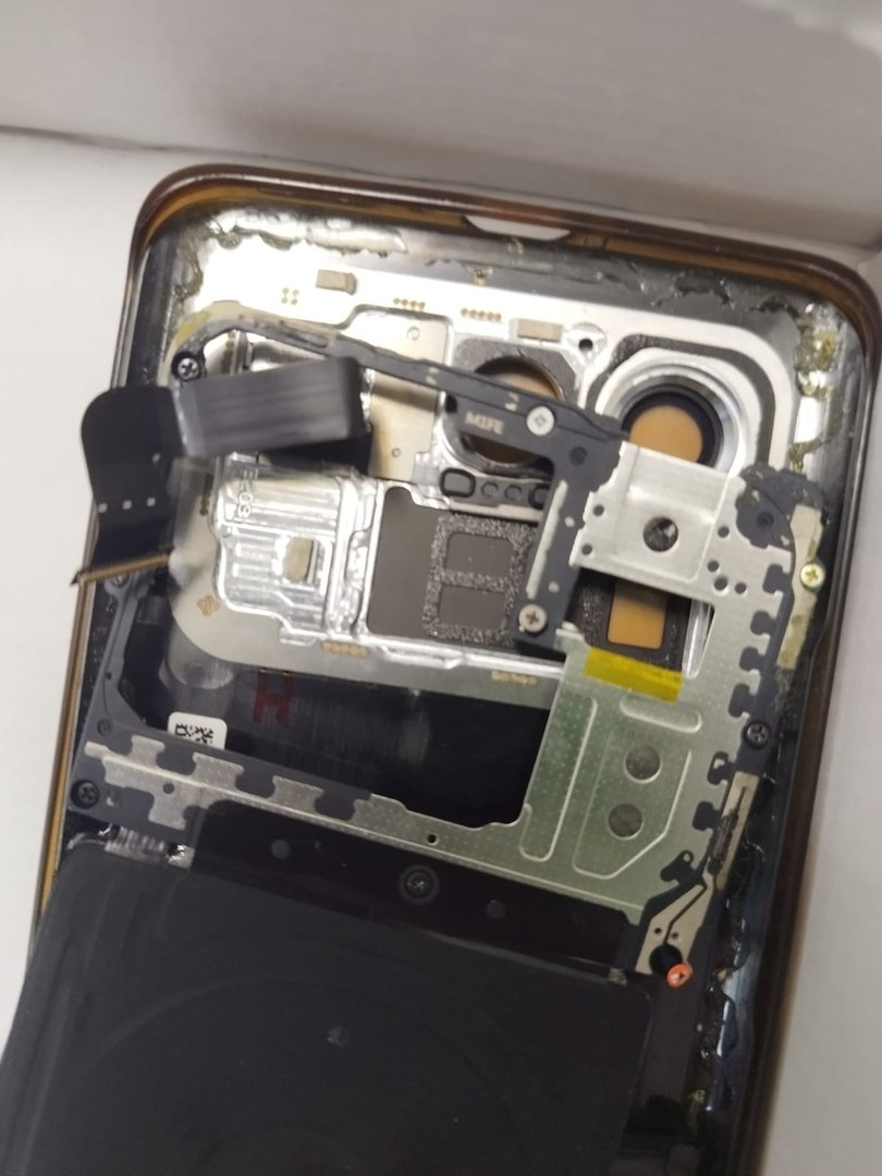

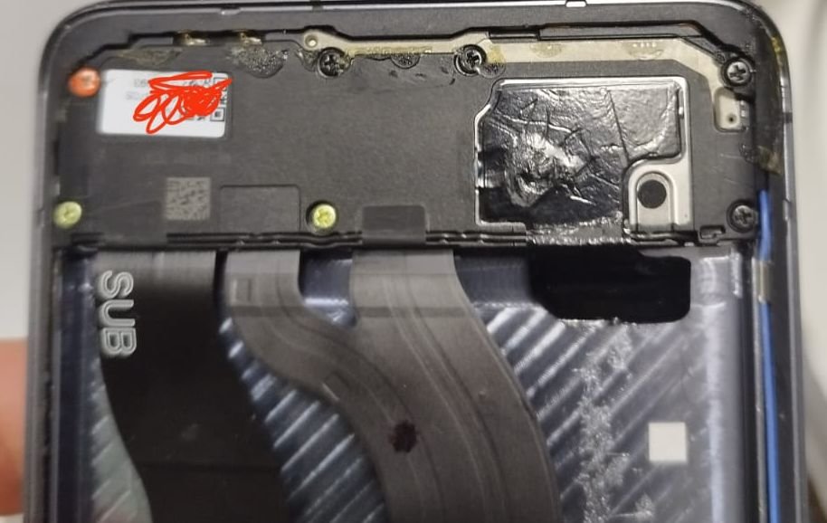

Mich machen diese "rosa" Schrauben stutzig, bei all den Videos, die ich zum Ausbau vom Akku sehe und von der USB Buchse z. B. sind diese nicht da... Weiß ja... silber ja... aber rosa??? Nein!

Die Schrauben die du wahrscheinlich meinst (zwei insgesamt) sind schwarz und haben einen Aufkleber drauf, Orange mit weißem Mi Logo. An denen erkennt man ob die Schrauben schon einmal gelöst worden sind, oder nicht. War bei mir auch so. Auf dem zweiten Bild ist diese an der falschen Stelle, da müsste normalerweise die helle Schraube sitzen. Diese Schrauben sind in der Länge kürzer, außer die mit der das Kameramodul befestigt ist, die ist genauso lang wie die schwarzen. Weiß nicht ob, wenn man eine schwarze an die Stelle der hellen verschraubt das Display beschädigen kann. Eigentlich sollte dies ja nicht möglich sein. Hmmm....
@S_A unterschiedlich lange Schrauben können das Gerät natürlich beschädigen.
Google mal Mi 10t long screw Problem.
Da haben manche versehentlich die kurze Schraube am Kameramodul durch eine längere vertauscht und die Hauptplatine so angebohrt quasi.
Ja super...
Auf dem zweiten Foto ist das aber unten wo der USB Anschluss ist.
Oben wäre aber alles korrekt gewesen? Oder auch nicht?Könnt ihr das vielleicht mal markieren?
Dann kann ich die da gleich mal abhauen... Nervt extrem...

Nope habe ich nicht, die Schrauben waren an der Stelle, wo die auf dem Foto sind, ich habe da nichts woanders rein getan, sondern nur Schrauben raus.
