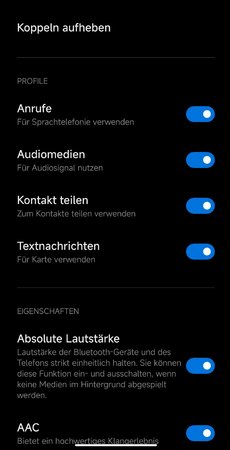

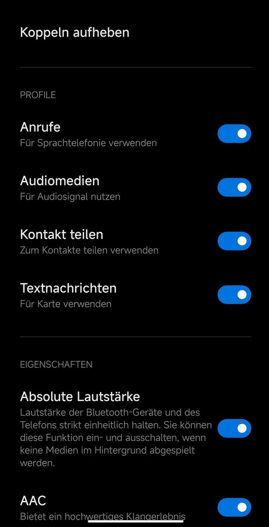

Wüsste ehrlich gesagt auch nicht das dafür was zum einstellen wäre, extra dafür eingestellt habe ich jedenfalls nichts.
Außer in der Bluetooth Einstellung für das Auto die üblichen Haken (Bild)
