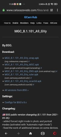

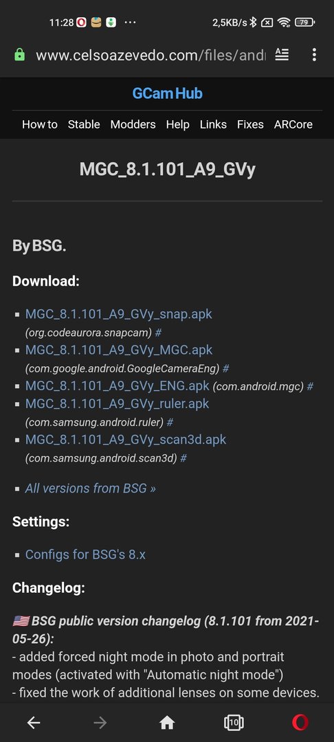

@s3axel
Mit der original mi11 ultra Kamera funktioniert kein Tracking. Mit einem GCAM Mod dagegen schon.
Versuche es vielleicht mal mit dem zweiten von oben auf dieser Liste.
Reaktionen: s3axel
@Budscha vielen Dank, das probiere ich mal aus. Du hast nicht zufällig für die auch eine XML für das Mi11U?
@s3axel Tracking funktioniert damit.
Configs gibts da keine.
Reaktionen: residentcj, Budscha und s3axel
