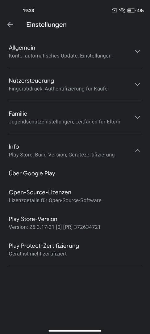

Ich habe heute die Globale Version des Mi11 Ultra von Congstar bekommen.

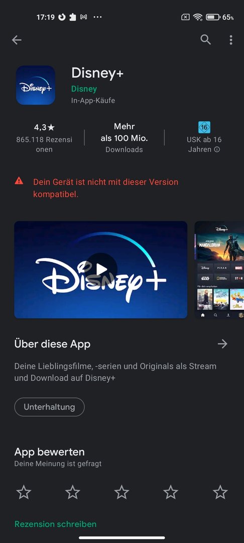

Hab mich schon gewundert warum mir Disney+ nicht im PlayStore angezeigt wird.

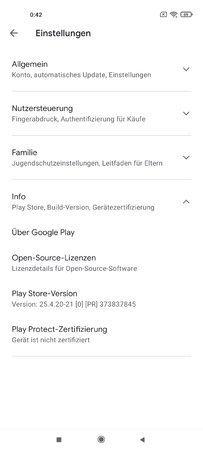

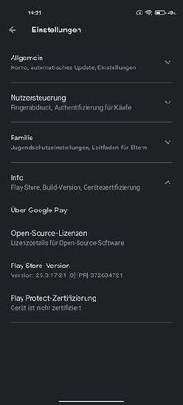

Und siehe da.... mein Gerät hat keine Google Play Protect Zertifizierung....das ist doch jetzt wohl ein schlechter Scherz....oder?
Dann ist mir noch aufgefallen das DoubleTap to Sleep nicht geht. DoubleTap to Wake funktioniert aber.
Komisch....man kann ja nur beides zusammen ein- bzw. ausschalten.

Na Prickelnd :( Krieg meins morgen von O2 , nachm einrichten werde ich mal schauen was Disney+ / die Zertifizierung bei mir sagt

Ist das Gerät denn auch zertifiziert? Was steht bei Dir bei den Einstellungen?
Also bei mir steht ich bin zertifiziert
Reaktionen: flojoehs
So soll es ja auch sein. Schon strange wieso das bei mir nicht so ist.

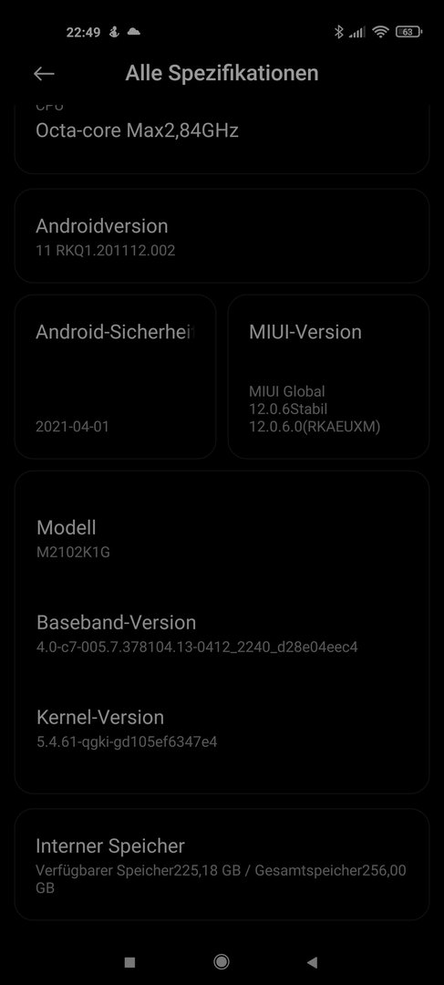

Könntest Du bitte Mal nach dem Model schauen?
Unter:
Einstellungen
Über das Telefon
Alle Spezifikationen
Modell
Ich hab das Model M2102K1G
Wenn das gleich ist, bin ich mit meinem Latein am Ende.
Ja also ich habe das gleiche Modell M2102K1G

Gibt's vllt noch irgendwas an systemeigenen Apps, die nach einem Update verlangen ?
Nein, die Systemapps habe ich vorher auch alle aktualisiert und dann das Phone neu gestartet. Daran liegt es nicht.

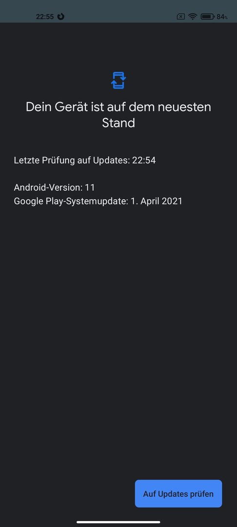

Daran liegt es auch nicht 😕

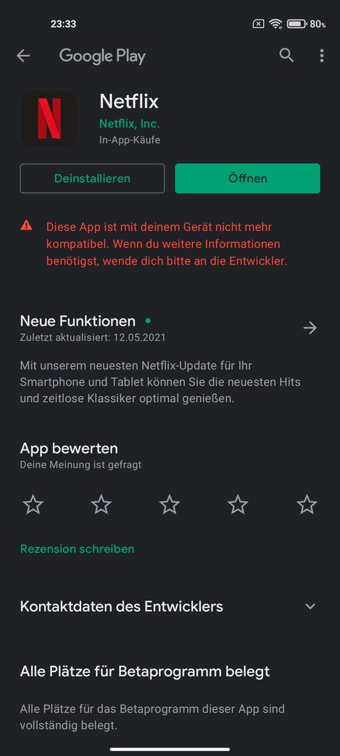

Netflix kann ich logischerweise auch nicht öffnen. Die App war aber schon vorab auf dem Phone drauf.

Einzige idee wäre es nochmal zurücksetzen und neu einrichten :/
Eine Idee hätte ich noch, sonst bin ich auch ratlos.. Irgendwas debloated, was dafür zuständig gewesen sein könnte ?

@medion1113
Das hat leider auch nichts gebracht.
@Freddyn
Denke nicht.
@OPC85
Werde ich später Mal machen. Habe ein paar Fotos geschossen. Will die nachher noch auf den PC ziehen. Dann setz ich das Phone Mal komplett zurück.
Danke erstmal an alle für Eure Hilfe bis hier hin.
Zurücksetzen, dann nur erstmal einrichten / anmelden, und direkt dann in playstore schauen / versuchen mit netflix / disney+

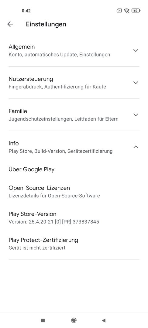

So....ich wollte es jetzt doch noch wissen. Habe die Fotos auf den PC gespielt und dann das Phone auf Werkseinstellungen zurückgesetzt. Mich dann nur in Google angemeldet und......das Gerät ist auch weiterhin nicht Play Protect Zertifiziert 😱
