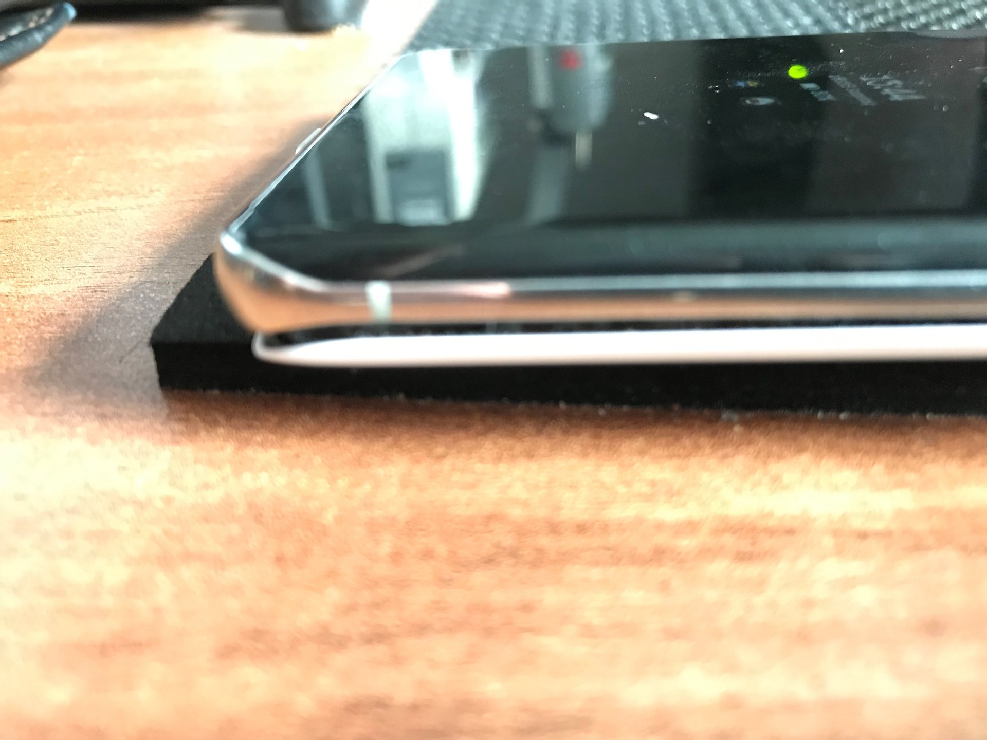

Meine Keramikrückseite des Ultras löst sich seitlich und ich habe somit eine spalt.
Weiß jemand ob das geklebt ist und wie ich wieder richten kann ?
kann man das reparieren lassen und wenn ja was wäre da zum empfehlen ?

Ja ist geklebt, so bekommst du es ganz ab:
Wenn du Garantie hast und das Gerät nicht runtergefallen ist, wäre das die erste Option.

@Anz kannst du sie einfach wieder andrücken ?Akku noch OK ?
Akku alles ok, andrücken kann ich es schon, geht halt kurze Zeit später wieder auf

So mal kurzer Zwischenstand, Akku ist aufgebläht wie ich es nach Internet Recherche mittlerweile schon vermutet hatte.
Dieser wird getauscht und die Rückseite neu verklebt.
Kosten 94 EUR, die natürlich im Zuge der Garantie von Tradingshenzhen übernommen werden.
Die bei Handyretter haben auch schon das Ok von denen und sind schon am reparieren.
