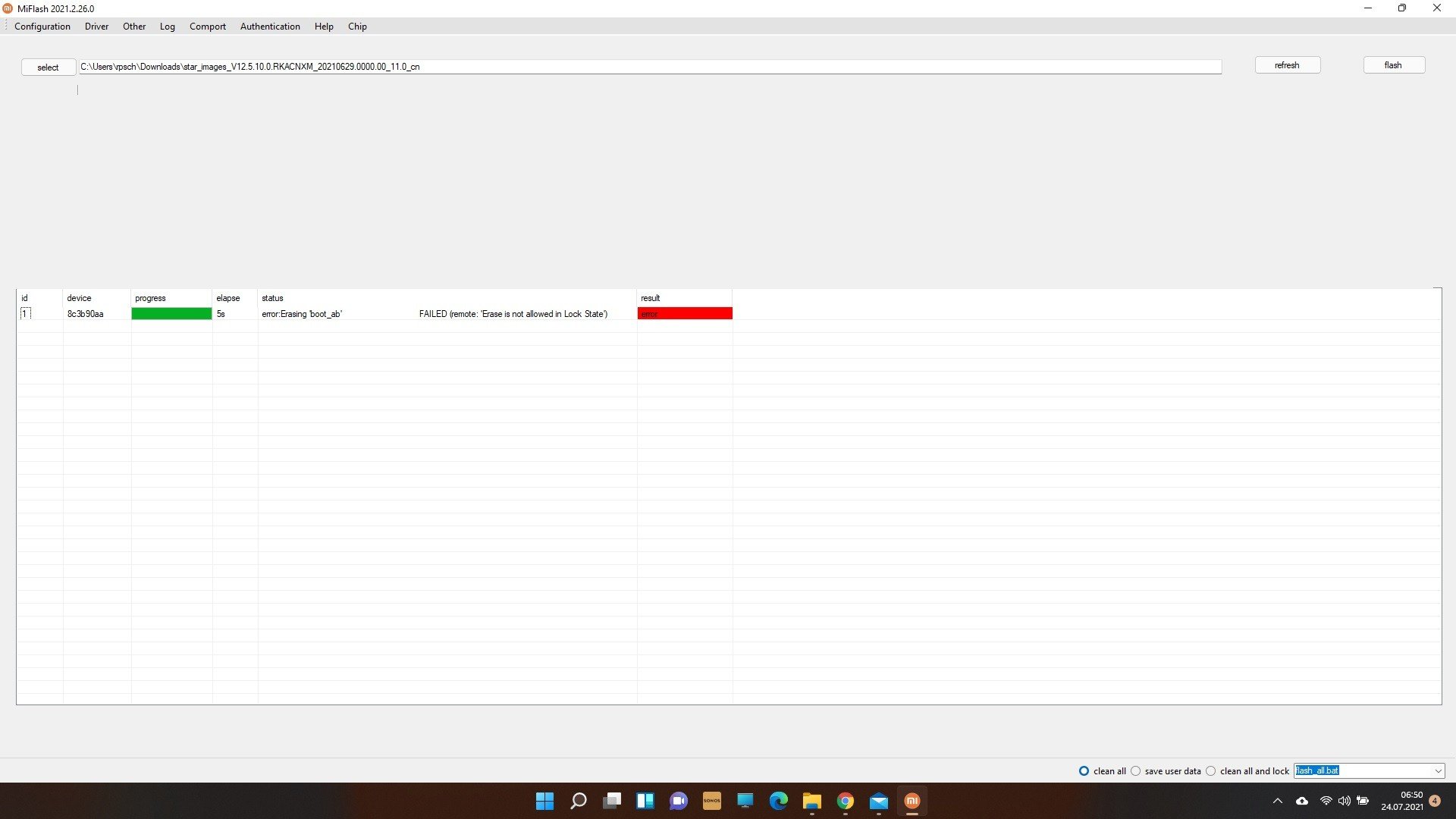

Danke aber selbst da kommt bei MiFlash "Erase is not allowed in Lock State"

Ohne Autorisierten Mi Account wirst du hier nicht weiterkommen wenn der Bootlader wieder geschlossen wurde.

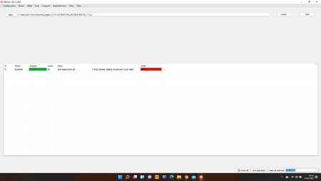

Danke dafür... Leider stecke ich nicht so in der Materie drin... Das Gerät wurde als Global erworben und nach dem ich eben das Update bzw. die Beta von Android 12 installieren wollte blieb es in dem Fastboot Modus hängen im MiFlash Tool wurde Clean all and lock ausgewählt bzw habe ich da nicht drauf geachtet. Ein MiAccount wurde ja nie auf dem Gerät von mir eingerichtet... Jede Rom die ich probiert habe egal ob Chinesisch , Global oder EU bringt den selben Fehler... Ist das Gerät noch in irgendeiner Weise zu retten oder jetzt Schrott?

Schade, dann scheint wirklich nur ein EDL-Service helfen zu können!
Die gehen über Teamviewer auf deinen PC, an dem das Handy im Fastboot-Mode hängt und können mit erweiterten Rechten (EDL) dann ein beliebiges ROM flashen. Da sie m.W. leider nicht den bootloader entsperren können dürfte das dann bei dir das chinesische ROM sein, bis du nach der Wartezeit dann entsperren und ein beliebiges ROM flashen kannst.
Ich habe seinerzeit das bei meinem Mi11U über @UnbrickRU gemacht, ist darüber per Telegram erreichbar und hat das prima gemacht - hat damals 25€ gekostet...
