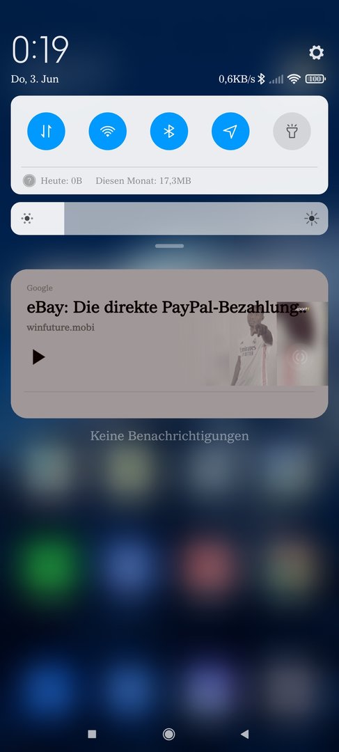

Seit gestern bekomme ich plötzlich permanent eine eBay-Paypal-Werbung eingeblendet, wenn ich die Benachrichtigungen anschaue. Steht immer ganz oben. Und immer die selbe.
Google
eBay: Die direkte PayPal-Bezahlung
winfuture.mobi
darunter ein Playbutton.
Es passiert nichts wenn man draufdrückt, außer dass sich das Fenster schließt.
Ich kann die Werbung zwar wegwischen, in paar Sekunden später ist sie wieder da.
Ich war auch nie auf der winfuture-Seite.
Hab mal im Netz danach gesucht, da stand es helfe, wenn man in den Einstellungen bei Autorisierung & Widerruf msa deaktiviert. Hat nichts gebracht.
Auch die Werbedienste unter dem Punkt "Sicherheit" sind deaktiviert.
Hat jemand ne Idee wie ich diese nervige Werbung wieder wegbekomme? Beim Mi10T hab ich das nicht.

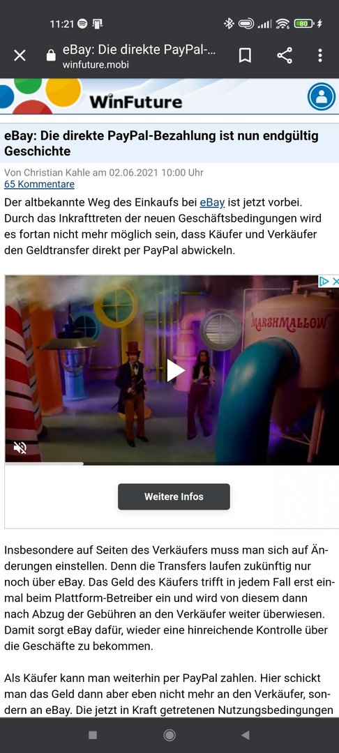

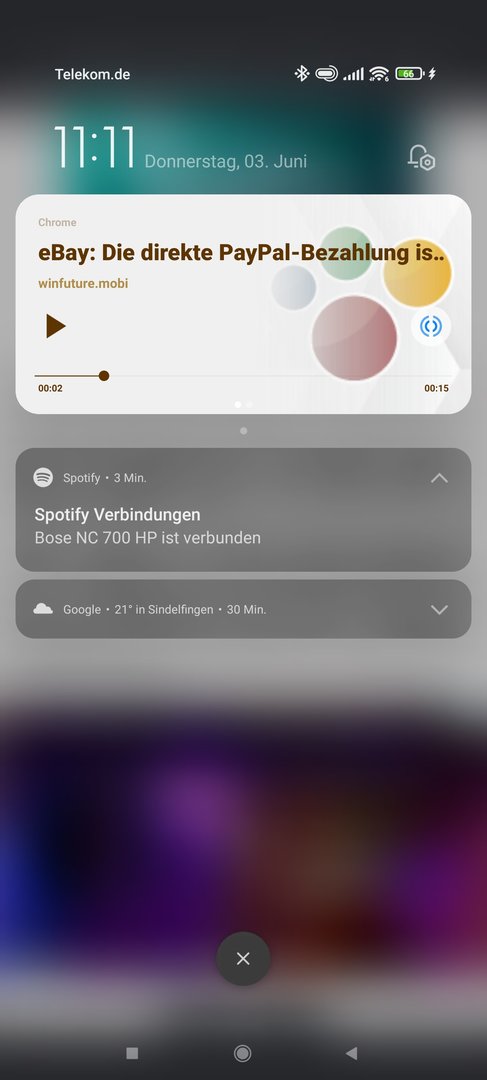

denke nicht das das Werbung ist, sondern mit dem Mediaplayer zu tun hat, da diese permanente Benachrichtigung zur Zeit bugt. Dein letztes angeschaute Video, oder "stumme" Werbung zählt auch als Video. Habe es reproduzieren können, bin auf die selbe Seite wie auf deinem Screenshot, und eine "stumme" Werbungsvideo hat gespielt und dementsprechend diesen Mediaplayer in den Benachrichtigungen bekommen, sollte weg gehen oder ersetzt werden sobald du was über deine Musik App hörst, wie z.b Spotify.
Das hier ist das eigentliche Problem: ✔ Musikplayer-Benachrichtigung lässt sich auf dem Mi 11 Ultra nicht mehr dauerhaft entfernen
