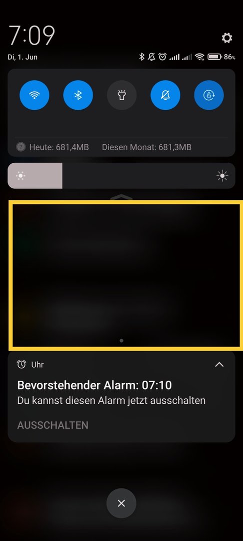

Ich weiß jetzt nicht, ob es mit dem verbuggten Update von vorgestern zusammenhängt, aber ich frage trotzdem mal:
Meine Spotifybenachrichtigung (Play, Pause, Vor/zurück) lässt sich nicht mehr entfernen. Sobald ich das Kontrollfeld wegschiebe, bleibt ein freier Platz an der Stelle. Das Kontrollfeld erscheint nach dem Sperren des Gerätes immer wieder.
Unten das Video, um es sich besser vorstellen zu können.
Benachrichtigungseinstellungen habe ich schon verändert, genauso wie die Berechtigungen. App auch schon neu installiert, nichts hilft.

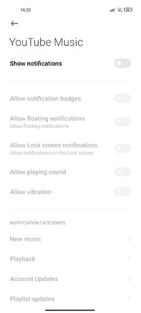

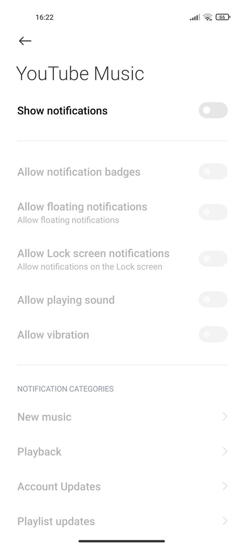

Hatte das Problem auch also habe ich einfach für YouTube music die Benachrichtigungen ausgeschaltet Problem erledigt 😅
Bearbeitet von: hagex - Grund: Bild verkleinert. Gruß von hagex
@jetta2011 Ja aber, dann kommt gar nichts mehr.

Guten Morgen zusammen,
seit dem Update habe ich das Problem, dass Spotify immer wieder in der Benachrichtigungsleiste auftaucht. Sobald ich Spotify weg wische bleibt der Platz bestehen und alle weiteren Benachrichtigungen reihen sich darunter an als ob Spotify immer noch da wäre.
