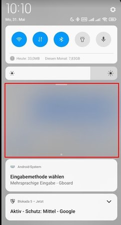

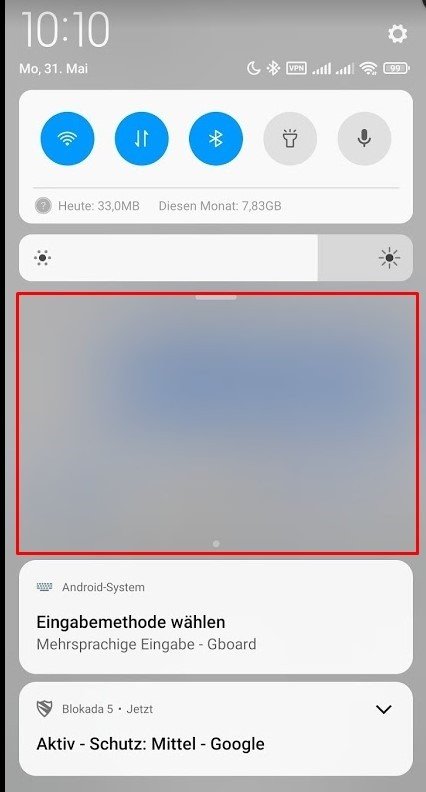

Das folgende Problem trat bei meinem Mi10T Pro mit dem Update 12.5 auf.
Jedoch bei der Lösungssuche habe ich gesehen, das dies wohl Geräte übergreifend auftritt.
Daher hier gepostet, falls es noch wen betrifft.
Problem
Beim Wegwischen werden nicht die Benachrichtigungen entfernt und es bleibt eine leere Lücke in der Größe des Musikplayers.
Lösung
Ich habe für mich den Fehler beheben können, in dem ich die Miui Notifications 1.1.4.14 installiert habe.

Danke. Nachdem ich die MIUI Notifications APK installiert habe, scheint sich auch bei mir das Problem gelöst zu haben 🙂
Danke, hat bei mir ebenfalls mit der "MIUI Notifications APK" funktioniert.
Danke ebenfalls, funktioniert jetzt alles wie es soll 👌
