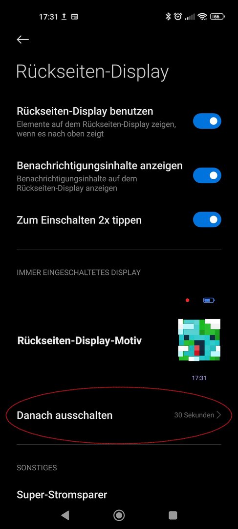

also bei mir geht das Display nach den eingestellten 30sek. aus.
Eine Einstellung zur dauerhaften Aktivierung des Displays gibt es ja eig nicht.
Es kann aber sein das du einen der Energiesparmodus unwissentlich aktiviert hast und es evtl deswegen anbleibt.
Hast du nach dem großen Update das Handy auf Werkseinstellung zurück gesetzt? Bei großen Android-Versions wechsel würde ich dies immer empfehlen.
