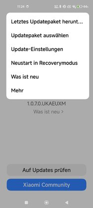

Moin, ja ich habe auch gesucht. Aber jetzt meine Frage. Mi11 Ultra damals direkt bei Xiaomi Deutschland gekauft. MIUII Global 14.0.7 (TKAEUXM) Androidversion 13 TKQ1.220829.002 Android Sicherheitsupdate 2023-12-01 bekommt kein Update, was mache ich verkehrt? Region schon gewechselt und es kommt nichts. Hat einer von euch Tipps, die ich auch als Normalnutzer umsetzen kann?

probier mal
auf Einstellungen ~ Über das Telefon ~ dann mehr mal auf Xiaomi tippen bis neues Bild kommt ~ dann oben Rechts auf die drei Punkte tippen ~ es kommt wieder ein neues Bild und jetzt das ganze einfach mal ausprobieren. Mfg

Danke,
so weit bin ich dann auch jetzt gekommen. Nur da ist leider nichts zum auswählen...

@AD-A2
da ist doch jede Menge zum auswählen

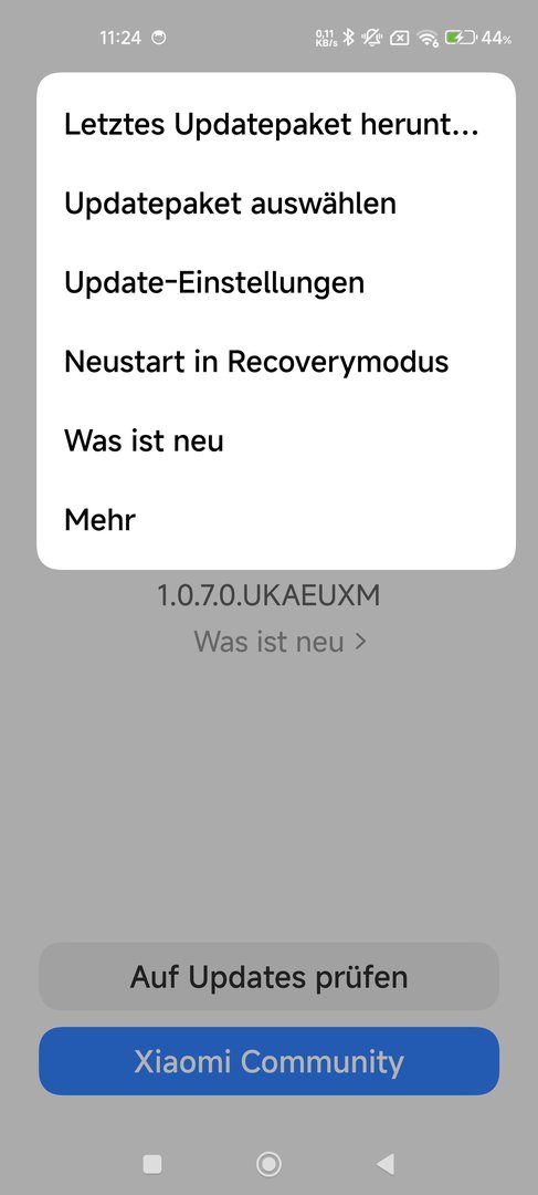

mehrfach auf Xiaomi klicken bis angezeigt wird Zusätzliche Update Funktionen ....
dann auf die 3 Punkte oben Rechts und dann kommt dieses Bild ;)
übrigens die Bezeichnung hat sich geändert ... ist jetzt UKAEUXM
