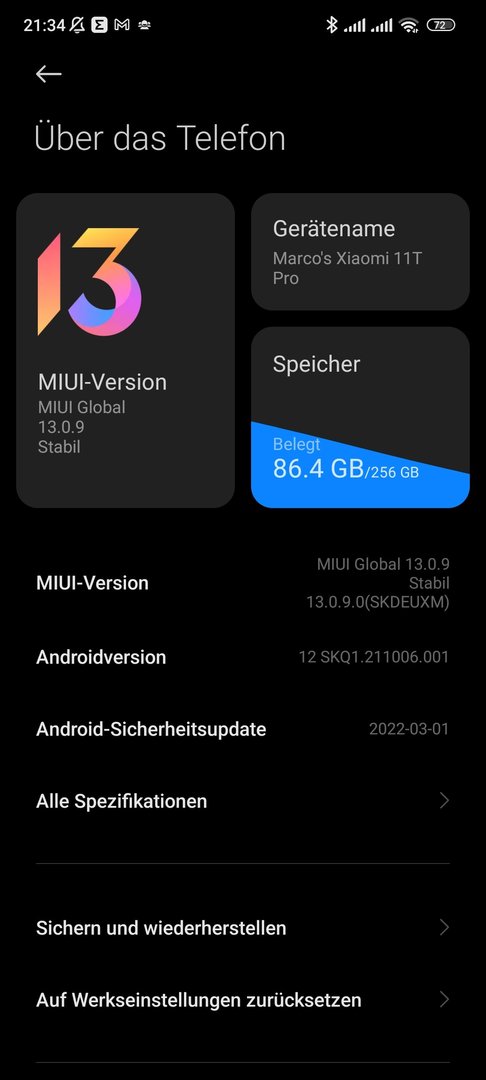

Aber wo finde ich das? Es scheint,nals habe ich das nicht bei mir.
Das ist meine Version

Such die App Sicherheit
in deinen Apps. Dort dann ganz unten rechts. Siehe meinen Post weiter oben.
So zumindest bei mir unter 13.05 Global Schau auch bitte ob du evtl eine alte Version der App "Sicherheit" hast. Kannst du im Play Store aktualisieren
Gefunden. Recht herzlichen Dank.
Leider trotz allem nicht der gewünschte Effekt.
