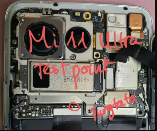

Ja per TWRP. Kein Fastboot, kein EDL Start möglich... Die Unbricker bei TG kommen auch nicht weiter, die Suchen das Gerät jedes mal im Geräte Manager. Dort ist es nicht zu finden. Deshalb habe ich das Back Cover entfernt und die Test Point Methode probiert, einer von den Autorisierten Mi Konten hat das ebenfalls empfohlen. Im Netz habe ich dann nur das beigefügte Foto zu den Points gefunden.
Wie schon gesagt, das hat ebenso wenig geklappt.
Nun weiß ich echt nicht mehr weiter.

@rene3006 Notfallmodus per Tastenkombi? Da ich nur ein Bild zu den Testpoints gefunden habe, kann es natürlich auch sein, dass es nicht die richtigen sind. Aber schon sehr merkwürdig..
@KBLY Danke dir, ich schaue mal nach, was sich jetzt tun lässt.
