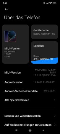

Hallo zusammen
Ich habe das gleiche BT Problem, mein 11T pro verbindet sich nicht mit meinem Auto...
Miui Version 12.5.19.0 RKDEUXM
das komische daran ist ,meine Freundin hat das gleiche Handy ,aber 12.5.20.0 Version und sie hat keine Probleme mit der BT Verbindung...updaten bringt nichts, ist scheints die neue ...kann mir bitte jemand helfen...

@D4rkD3vil80 also deine Freundin hat die Version 20, du 19. Dann sollte die von ihr aktueller sein. Schau mal nach wie bei ihr der Stand des Sicherheitspatch ist.

@RoterDrache "Schau mal nach wie bei ihr der Stand des Sicherheitspatch ist"...wo sehe ich den Sicherheitspatch?
@D4rkD3vil80 kannst du doch bei dir auf dem Foto sehen. Steht doch Android Sicherheitsstatus. Der steht bei dir auf Dezember 2021
@RoterDrache...🙈 hab's Grad gefunden...und ein Update probiert...ist aber der letzte..ich werde nachher wenn sie heim kommt Mal bei ihr schauen
@D4rkD3vil80 nun musst du gucken welches Datum sie da hat. Ist das auf Januar ist ihre Software aktueller. Die Sicherheitsupdates werden mit der Software eingespielt. Bin mir auch sicher das 20 aktueller ist als die 19 von dir.
@RoterDrache ...ja davon gehe ich auch aus ...aber warum sagt mein System Update das es aktuell ist...weißt wie ich mein , weder ein neues Sicherheitsupdate,noch vom miui gibt's ein neues....kannst du mir sagen von wo mein Handy her ist ? (China...etc.) woran sieht man das?...ich gebe dir nachher Mal Bescheid wenn ich am duster war und auch ihr Handy in der Hand hatte 😅
@D4rkD3vil80 du hast ein ganz normales EU Handy sieht man an dem EU in deiner Software Version. Die Updates werden immer in Wellen ausgerollt, das ist völlig normal.

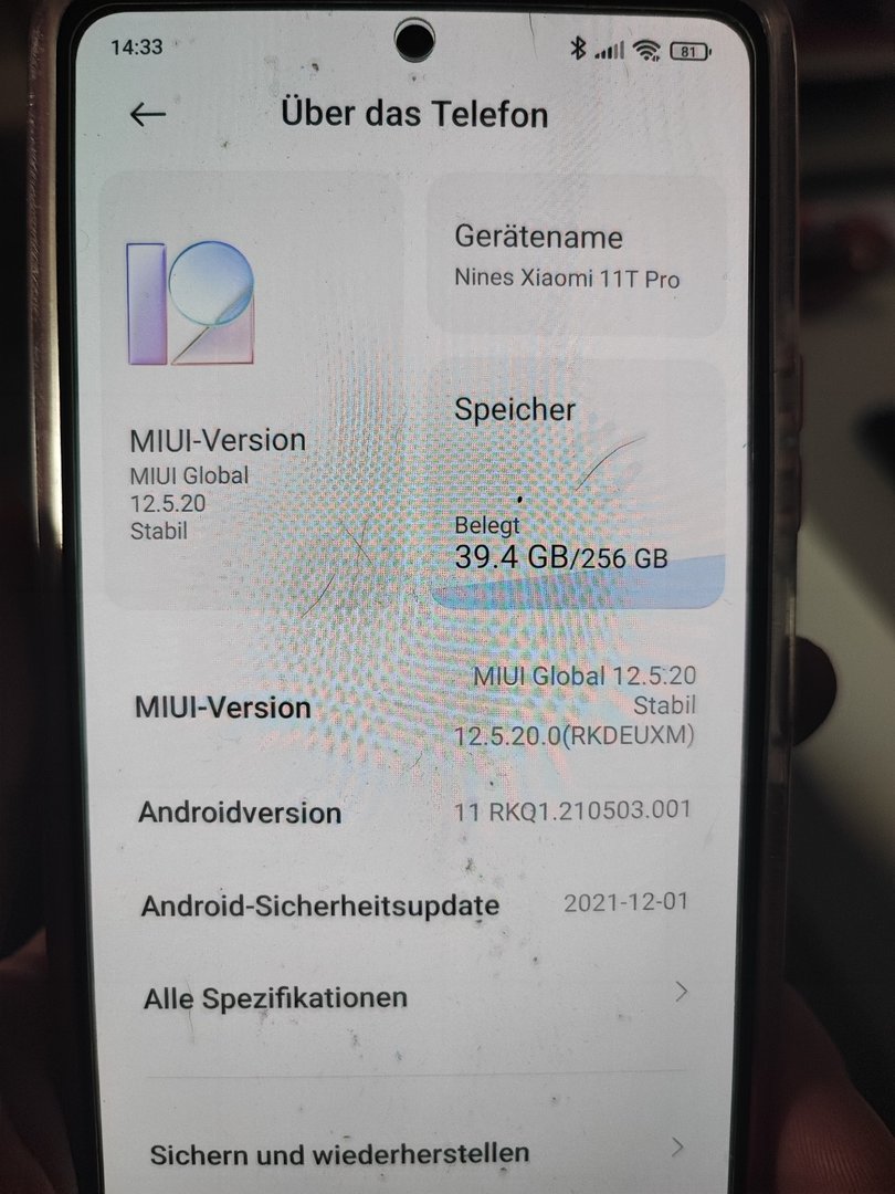

@RoterDrache ...so meins geht im duster, ich habe einen screen vom fraule ihrem...im VW Up ist ihrs wie meins...on/Off....

@SaschKempten Die 12.5.19.0.RKDEUXM hat eine Fehler, deswegen kam anstelle der fastboot file (tgz) für diese Rom ein update in Form der 12.5.20.0.RKDEUXM damit müssten deine Bluetooth Probleme sowie eventueller zu hoher Stromverbrauch der Geschichte angehören.
@Firedance1961 ..ich hab es mir jetzt auch Mal aufs Handy gezogen...wie und wo muss ich das entpacken?
