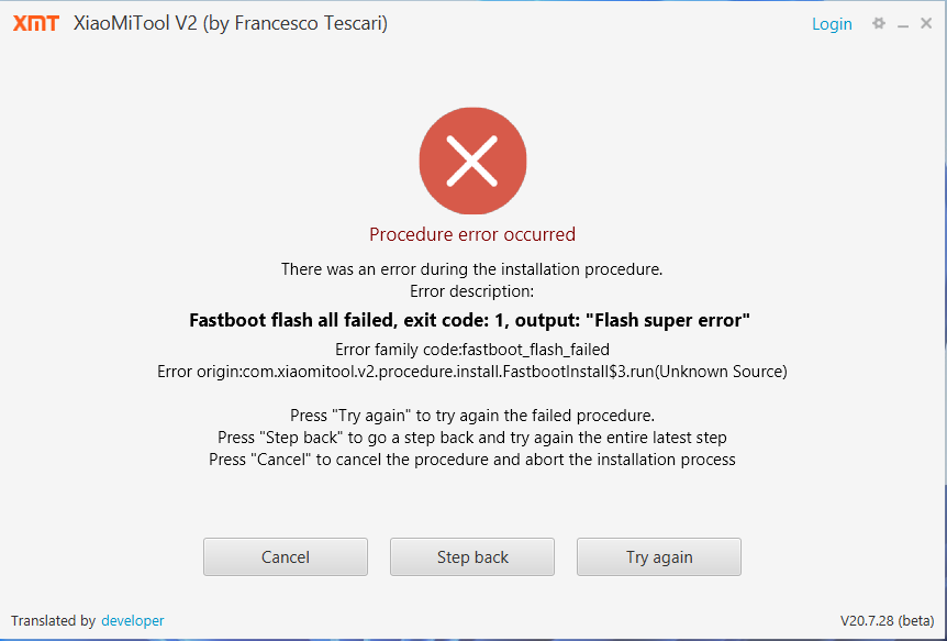

ich bin gerade dabei mein Mi 11 -Global Stabil 13.0.5.0SKBMIXM- mit dem XiaoMiToolV2 auf die Version 13.0.8.SKBEUXM zu flashen.
Leider bekam ich eine Fehlermeldung (siehe Anhang). Nach den Klick auf "Try Again" hängt der Vorgang nun bei "Flashing Super".
Wie komme ich da nun wieder raus?
Bootlader ist offen, Entwicklermodus eingeschaltet und Dbug Modus erlaubt.
Update 16:54
Flash Vorgang hat sich selbständig mit Meldung aus obigen Screenshot beendet.
Nun hängt das Gerät in der "Fastboot" Schleife. Bei gedrückten Tasten "leise" und "on/off" erscheint kurz das eckige MIUI Symbol und dann wieder in roter Schrift "Fastboot"

Die Super Img dauert eine Weile. Also noch warten?
Du hast aber nichts gemacht oder am Handy? Nein nichts, der Flashvorgang hatte sich alleine erfolglos mit der Meldung aus meinen Screenshot beendet
Warum nutzt du das Tool? Ich dachte es einfacher als mit TWRP
Das kann man über die Boardeigene Recovery machen. Wie komme ich da jetzt hin? auf Dem Display steht jetzt FASTBOOT
Downloade dir die neueste Firmware als Fastboot Rom. ok
Aber passend zum Modell. Ok
Mi beachten. Was meinst du damit?

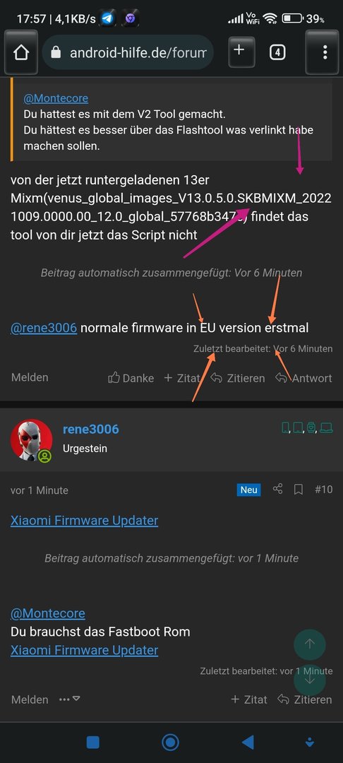

rene3006 schrieb:
@Montecore
Du hattest es mit dem V2 Tool gemacht.
Du hättest es besser über das Flashtool was verlinkt habe machen sollen.
von der jetzt runtergeladenen 13er Mixm(venus_global_images_V13.0.5.0.SKBMIXM_20221009.0000.00_12.0_global_57768b347e) findet das tool von dir jetzt das Script nicht

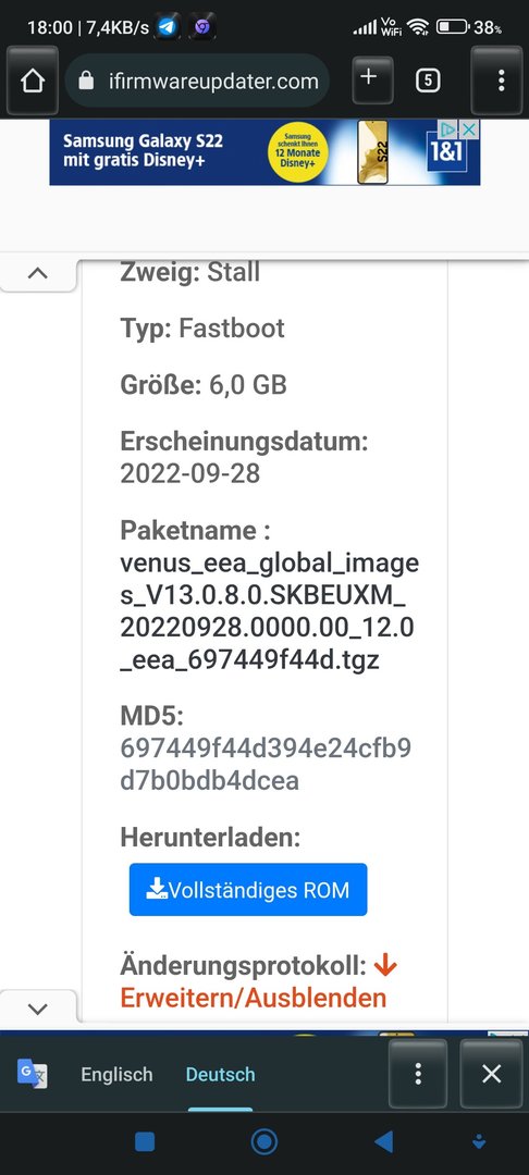

@rene3006 normale firmware in EU version erstmal
@rene3006 die funktioniert mit dem Tool von dir?
@Montecore
In EU wäre aber nocht die MI Version
@Montecore
Schau mal selbst.
Du möchtest die EU und versuchst die MI..

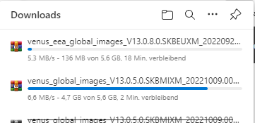

@rene ich will jetz den Kasten erstmal wieder gangbar machen😅
Reaktionen: rene3006
Reaktionen: Montecore
Du hast doch gesagt ich soll MIXM erstmal wieder runterladen Post 2
@rene3006 ich lade jetzt beide runter.
Welche soll ich dann nehmen?

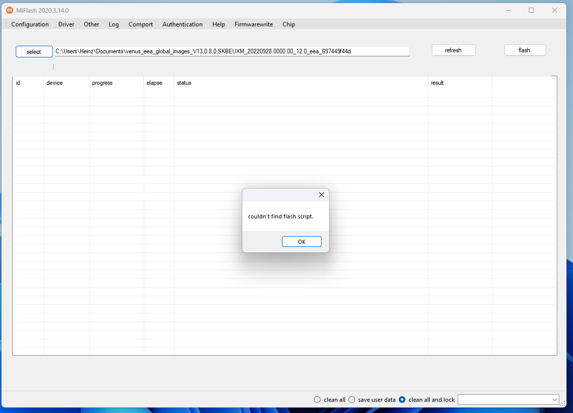

@Montecore
JA weil ich nicht wusste welche du Schlussendlich haben möchtest.
Du kannst welche du magst nehmen.
Vom Tool wenn du den Pfad nachher zu Entpackten Firmware drinn hast vor dem Flash bitte mal Bild vom Tool.
rene3006 schrieb:
@Montecore

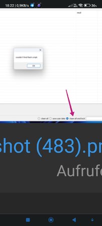

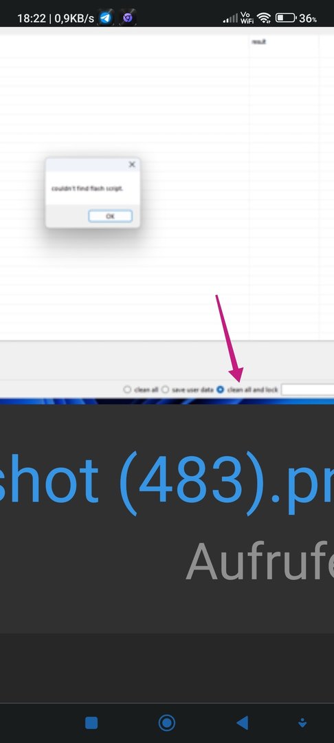

Habe jetzt beide Versionen mit dem Tool von dir probiert, er findet in beiden das flash script nicht
@Montecore 2x entpackt die Firmware?
@Montecore
Ich habe dich doch mehrmals darauf hingewiesen.
Das nicht zu setzen
Wenn der zu ist, hast ein richtiges Problem
@Montecore
Das nicht zu setzen
einmal mit winrar entpackt, in den entpackten Ordner ist auch nix mehr verpacktes drin
Der ausgepackte Ordner lässt sich nicht noch mal auspacken
@Montecore
Das nicht zu setzen
Jaaaa ich weis, aber wenn er oben die Software eh nicht findet kann ich unten anharken was ich will. Welchen soll ich dann anharken?
@Montecore
Ok zeig mal die entpackte Firmware.
Die ist im Tool drinn?
1 oder 2
Auf jedenfall nicht 3.
Konntest ja vorher nicht wissen ob er flasht
Als Admin gestartet das Tool?
