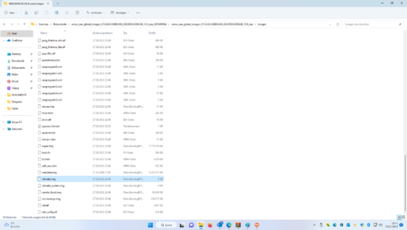

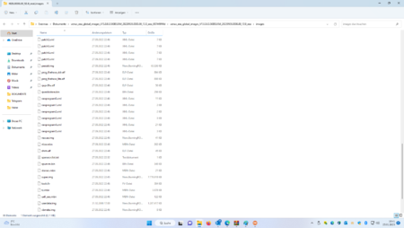

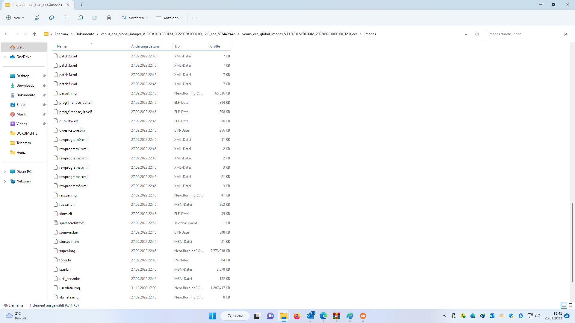

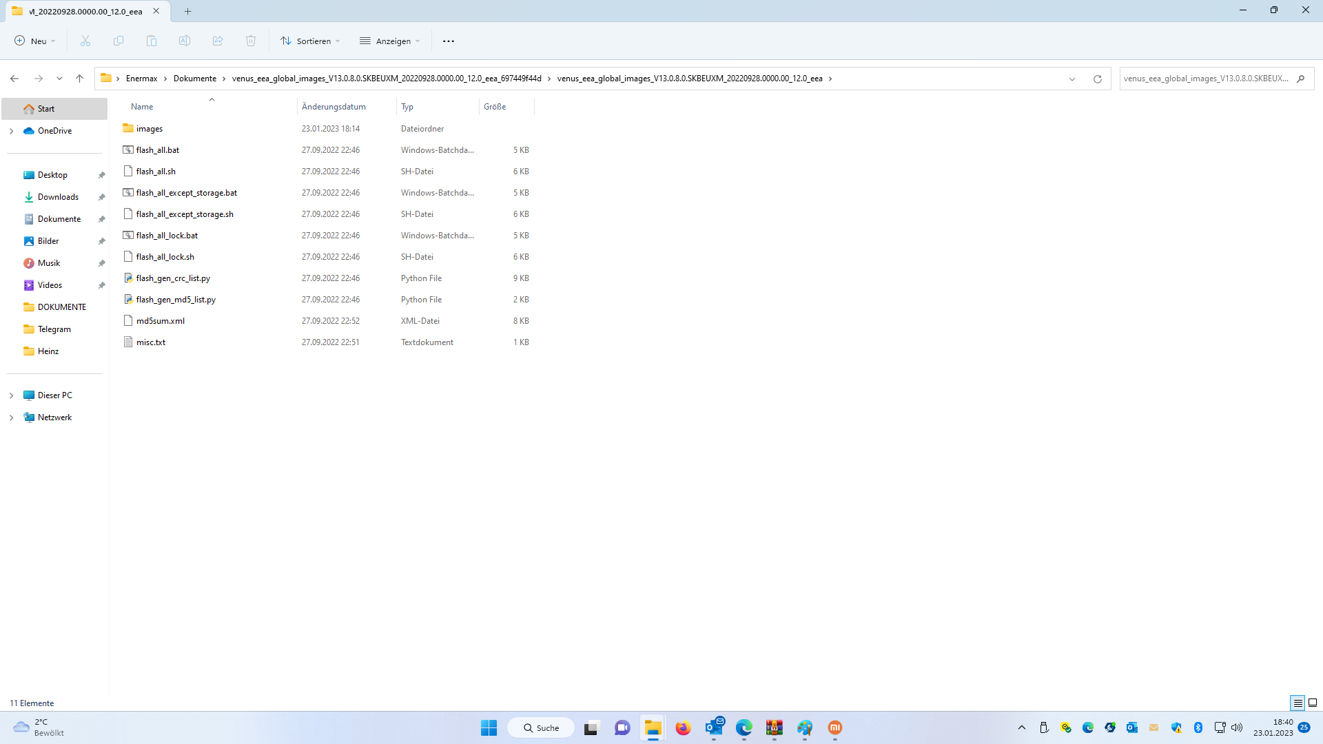

Ok zeig mal die entpackte Firmware.
Die ist im Tool drinn?
1 oder 2
Auf jedenfall nicht 3.
Konntest ja vorher nicht wissen ob er flasht

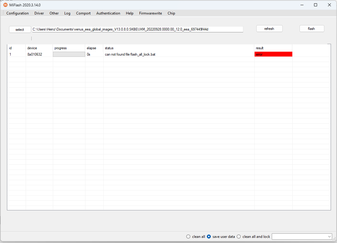

Klar weil ich ja noch mit einen Klick auf "flash" bestätigen muss
Das tool findet das flash Script nit
Ja als Admin ausgeführt
Mist

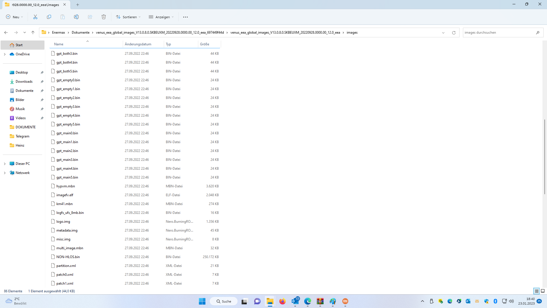

@Montecore
Kannst mit trotzdem mal zeigen die entpackte Firmware was alles drinn ist?

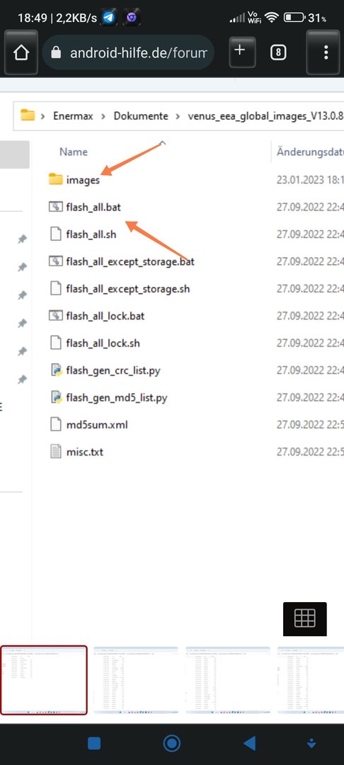

@Montecore

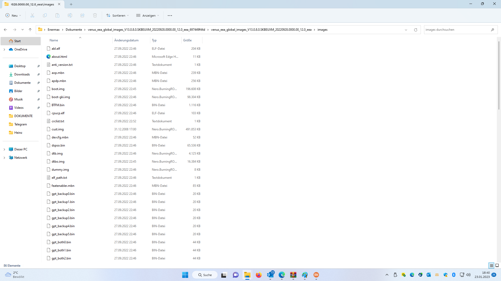

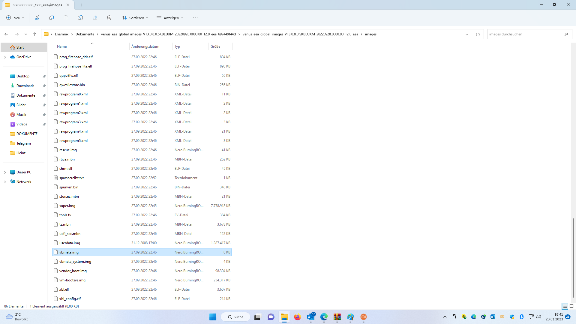

In img ist die Firmware?
Nimm die Flash All Bat.
NICHT FLASH AND LOCK
Mach bitte in Fastboot die Abfrage
@rene3006 das Tool lässt mich nur Ordner auswählen, keine einzelne Datei.

Ich arbeite noch entpacke jetzt mal mit 7zip
@Montecore
Dann 2x mit 7Zip
Sonst müssen wir mit TWRP arbeiten.

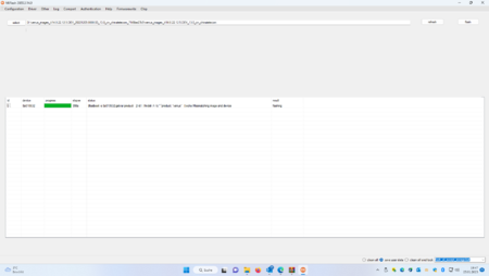

Hab jetzt 2x mit 7zip entpackt, das selbe Ergebnis. Er findet das Script nicht. Ich denke die Software ist fehlerhaft.

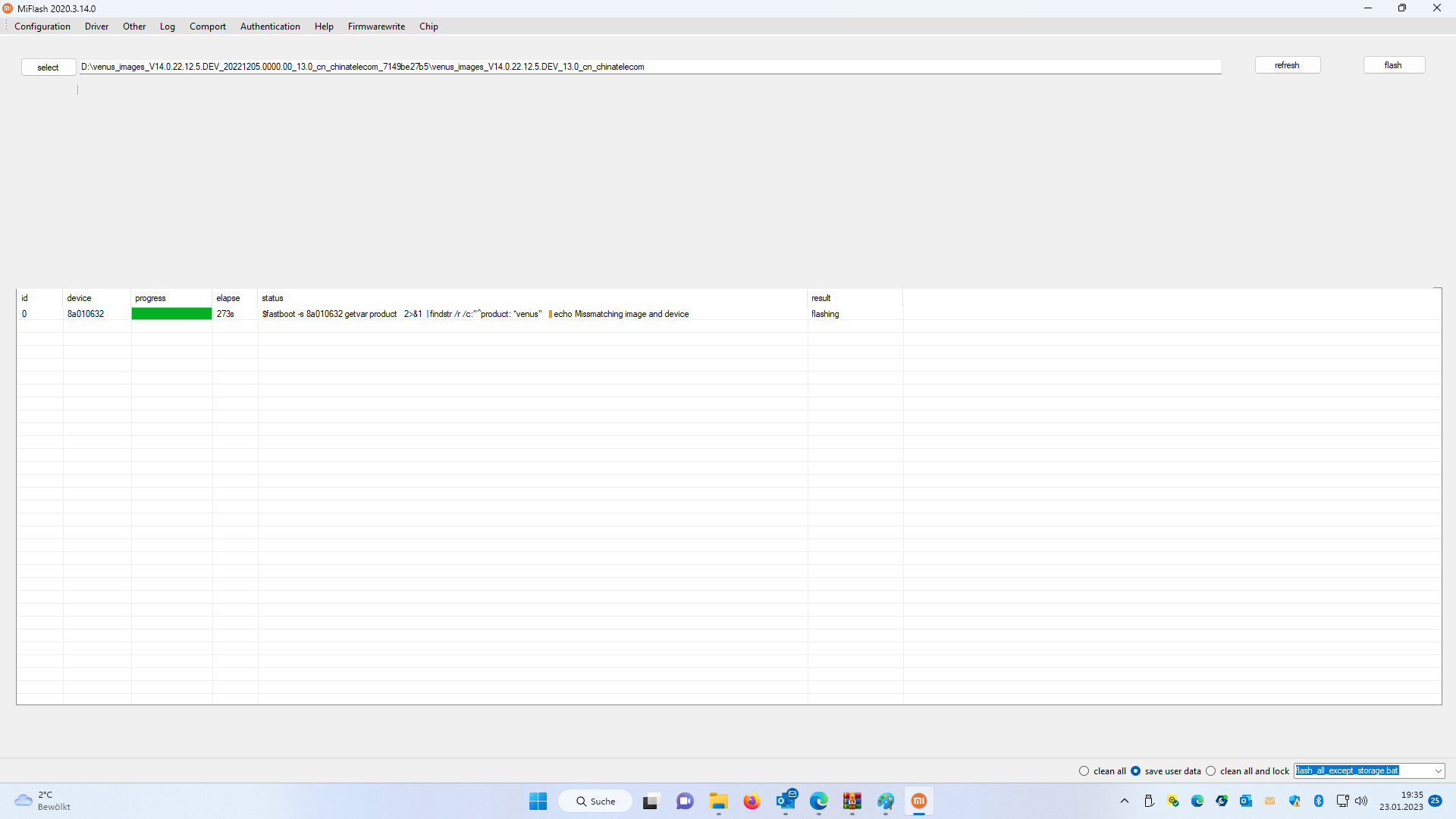

Ich flashe gerade eine 14er, das scheint im Moment zu klappen
@Montecore
Da hast ne China Rom.
@rene3006 Jupp 😅 🤣😂

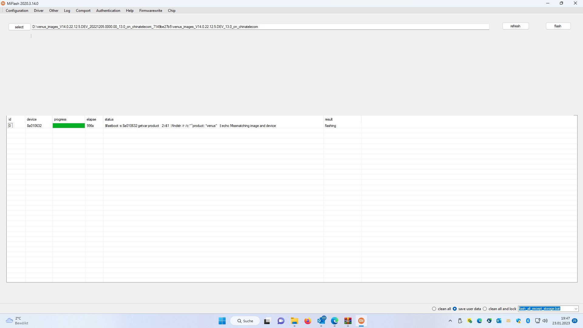

Läuft noch immer der Flashvorgang schon 870 Sek
Ob das schon wieder nicht geklappt hat? Lies mal bitte was da steht
@Montecore

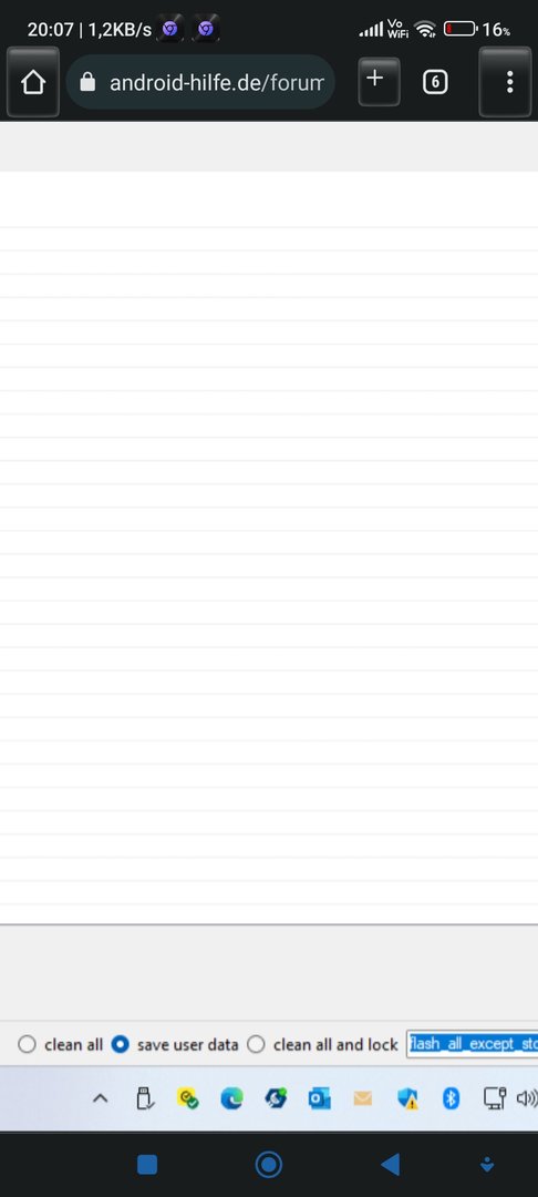

Eigentlich Clean all unten anwählen.
@rene3006 Toll, als ich dich danach gefragt hatte sagtest du egal nur nicht clean/lock 😂 😅 😂 😅
Flasht noch immer, ist das richtig so lange?
@Montecore
JA Clean all ist ja nicht lock
@Montecore
ich lade mir ne andere Version runter, die ich jetzt drin habe klappt nicht
Bei Lock machst den BL wieder zu, Dann geht garnichts mehr
