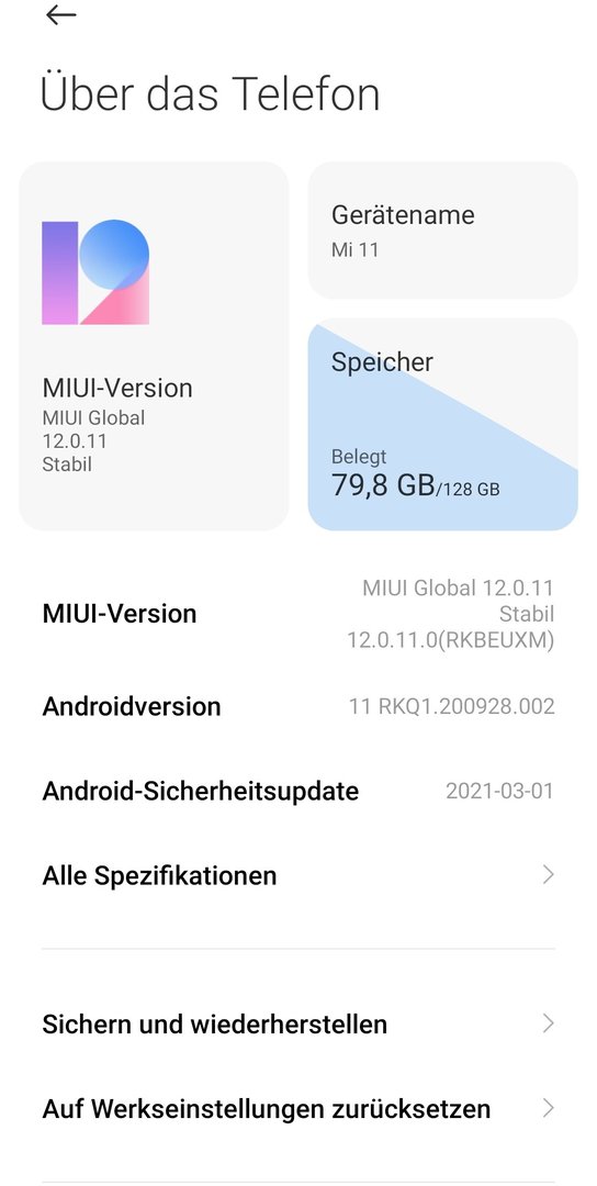

Mache doch einen Screenshot von der Miui Version .
Wenn die Xiaomi.eu Version installiert ist musst du für das Update wie hier beschrieben vorgehen.

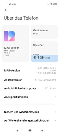

hier ein Screenshot, danke für eure Antworten.

Das ist zwar die Globale Rom aber eine Providerspezifische.
Das erkennst du an den beiden letzten Buchstaben.
Bei dir steht dort OR ( Orange) ,die Originale Rom trägt die Bezeichnung XM.
Da hilft eigentlich nur mit dem Mi Flashtool die Offizielle EEA Rom zu installieren.
