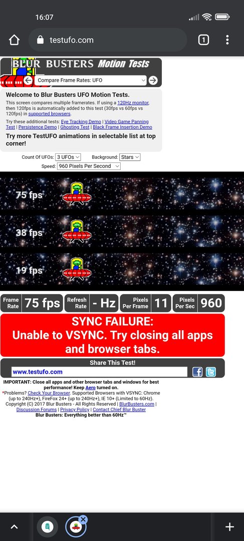

Der ufo test (Blur Busters TestUFO Motion Tests. Benchmark for monitors & displays.) läuft auch nicht sauber sondern schwankt zwischen 60 und knapp 100 FPS. Dies erklärt wahrscheinlich auch meine Ruckler.
Hat jemand dasselbe Problem und evtl auch eine Lösung dafür? Auf meinem Mi 10 lief Chrome deutlich geschmeidiger...

Korrekt, ich bekomme eine Warnmeldung wie im Anhang.
Wenn ich auf 60 Hz stelle, dann läuft der Test sauber durch (grüner Balken mit Ready) aber das ist ja nicht der Sinn eines 120Hz Displays ;)

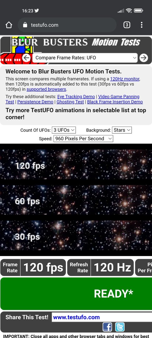

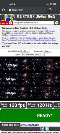

Habe eine Lösung gefunden:
FYI - Fix für Chrome-Lag bei 120 Hz

@Pio dann kommt die Version mit den 120Hz nicht klar stell mal auf 60Hz, dann hast du in dem UFO Screen auch keinen grünen Balken mit dem Wort Ready ?! Oder? Und welcher Buchstabencode steht hinter der 12.5.1.0.RKB........XM??? Global sind viele

na siehste der Ufo Test läuft bei 120Hz auf keinem getesteten Browser, allerdings laufen alle Browser stabil mit 120 Hz ich hätte dazu geraten den Browser zu tauschen da der Chrome schon immer buggy insbesondere beim Stromverbrauch war/ist.
Nach der Umstellung läuft es nun wie es soll.

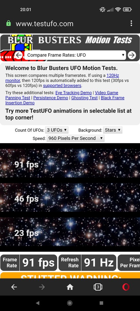

Ich habe das selbe Problem unter Opera, Opera GX und Chrome (habe gerade mal Testhalber ausprobiert und die Lösung von Pio Funktioniert super bei mir, aber ich bin vom Iphone her den Opera gewöhnt und ich würde gerne einen der beiden Opera nutzen).
Hat jemand vielleicht eine Lösung für die Opera Browser?
Opera läuft ganz normal mit vom mir eingestellten 90Hz.
FW ist die 12.5.1.0 (RKBEUXM)

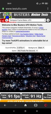

@egonik sage mal wie stellst du denn die 90 Hz ein? Man hat doch nur die Wahl zwischen 60 und 120.
@RoterDrache
Ich habe mir aus dem Play-Store die App SetEdit herrunterladen. Da kannst Du die Einstellungen manuel verändern. Suche nach "User refresh rate" und setzte den Wert auf 90. Funktioniert sehr gut.

Ich erreiche bei testufo nur so 70-80fps und da steht was von unsupported.
Das der Test nicht geht ist mir ja egal, aber ich habe bei beiden Opera Browsern leichtes ruckeln beim Scrollen (wie beim Chrome vorher). Da es aber nur leicht ist und ich Opera trotzdem besser finde Nutze ich aktuell den Opera GX. Wäre halt schön wenn der auch so rennen würde beim scrollen wie der Chrome jetzt ;)
