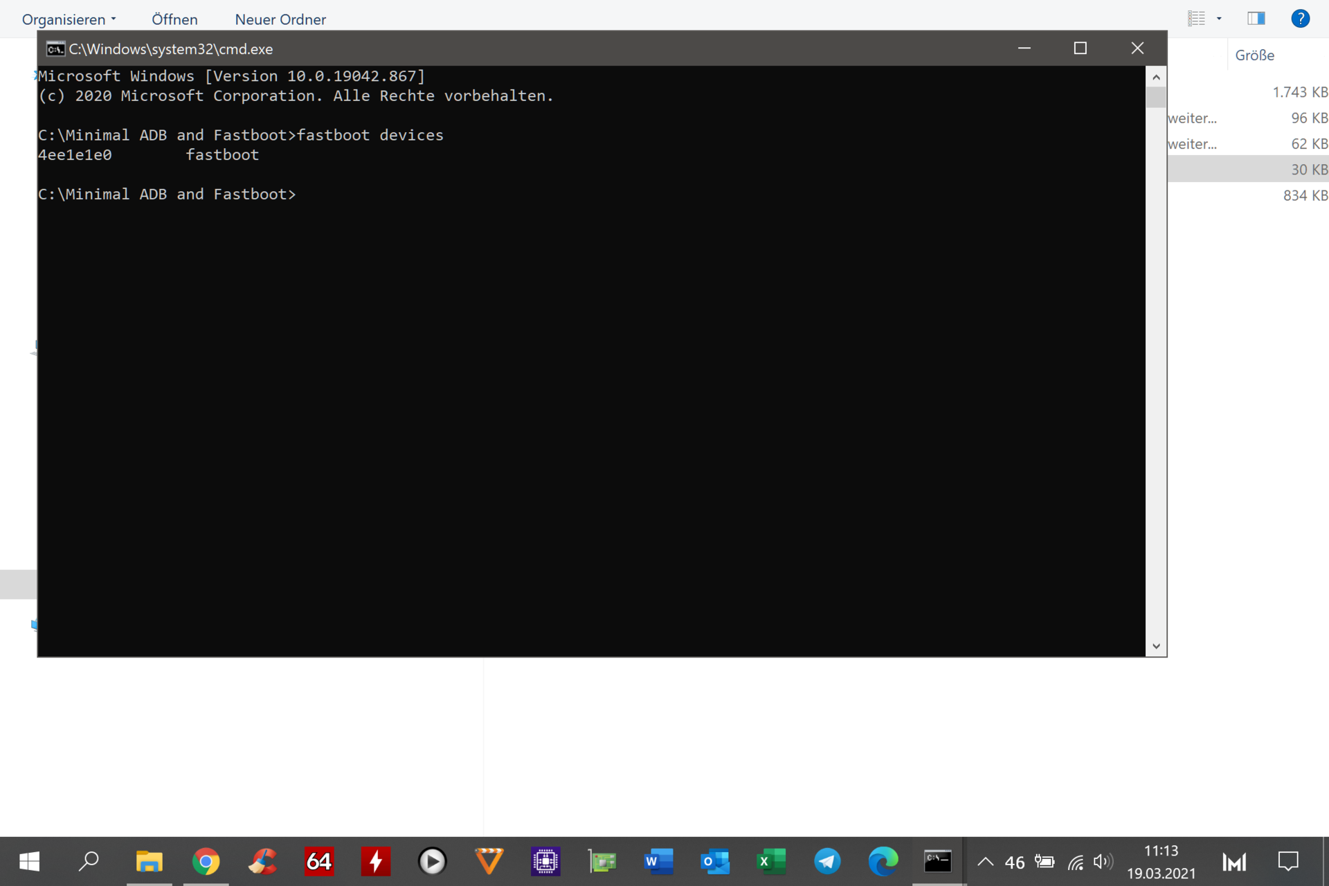

Also Intel PC/ ja, Windows 10/ ja (Windows 10 bringt die erforderlichen USB Treiber mit) Bitte schmeißt den USB-Hub in die Tonne die angehängte zip ist entpackt und in C: installiert, der Computer hat keine exotischen Variablen, sondern Standard. Wenn das originale USB Kabel verwendet wird und mit verbundenen Kabel das Handy in den Fastboot Modus neu gestartet wird. Am PC folgendes zur Kontolle eingeben, dort musst im CMD Fenster sein (schwarzer Screen) im installiertem minimal adb....
C:\Minimal ADB and Fastboot>fastboot devices
xxxxxxxx (Zahlen, Buchst. Kombi) fastboot
Sollte hier nichts angezeigt werden, so kann man das ganze eingrenzen.
Wichtig: nur das originale USB Kabel verwenden, keinen USB Hub verwenden, (egal wo es als mögliche Lösung steht) dort sind die Kontakte nicht immer 1 zu 1 verbunden/belegt
