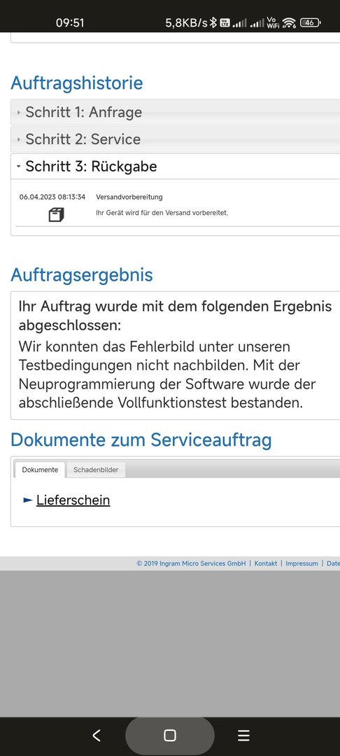

@Vapeilas91 auf dem Screenshot kann man aber sehen das du nicht die originale rom nützt.
@RoterDrache ?
@Vapeilas91 die globale rom, zeigt das Logo für VoLTE nicht in der Statusleiste an. Da wird nur Vowifi angezeigt. Mach doch mal bitte einen Screenshot von deiner Softwareversion.
Habe gerade gesehen du hast die Xiaomi.eu rom, das ist keine originale. Bei der xiaomi.eu rom wird das mit angezeigt, bei der originalen nicht.
@RoterDrache grundsätzlich weiß ich nicht was du möchtest! Der Screenshot ist von mein 11 Ultra, das spielt ja keine Rolle.
