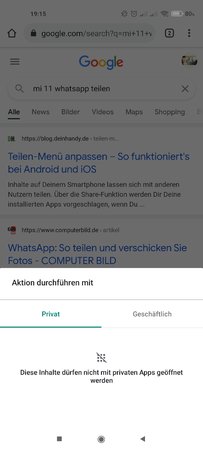

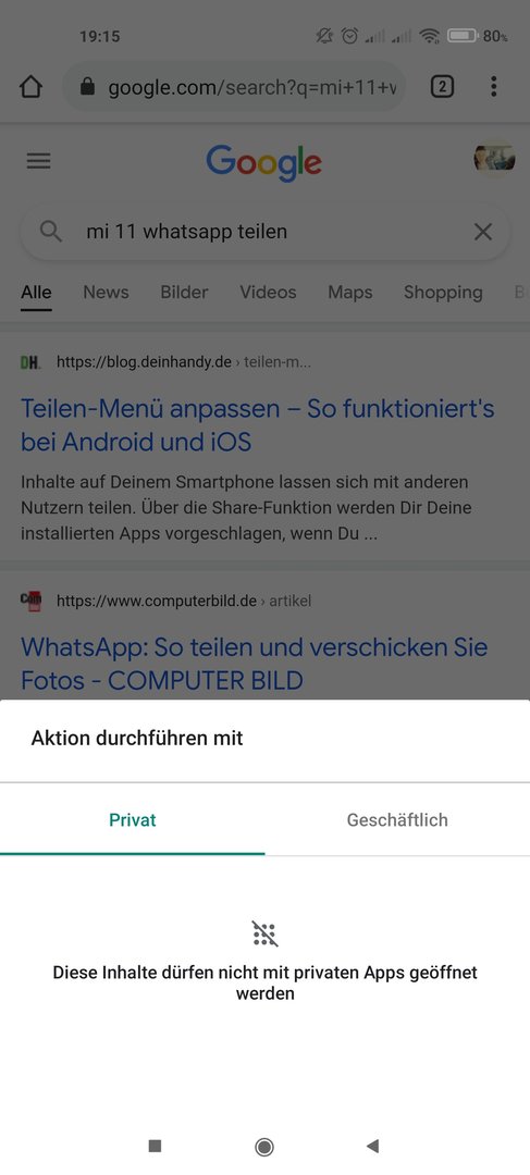

"Diese Inhalte dürfen nicht mit privaten Apps geöffnet werden"
ich kann komischerweise nichts über WhatsApp teilen. Hat jemand eine Lösung dafür?

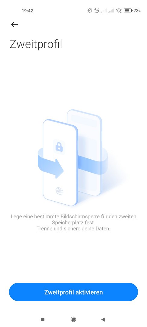

So wie es aussieht hast zweit Profil auf dem Gerät eingerichtet?
Zweitprofil ist nicht aktiviert.

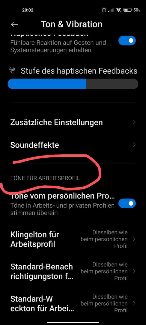

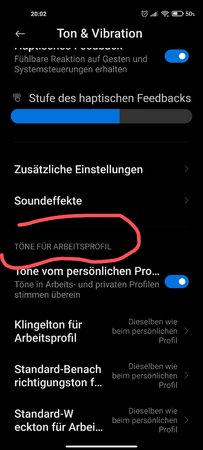

@faruk168 sicher nicht? Eventuell mithilfe andere App🤔
Sonst müsstest du nicht zwischen privat und geschäftlich auswählen 🤨

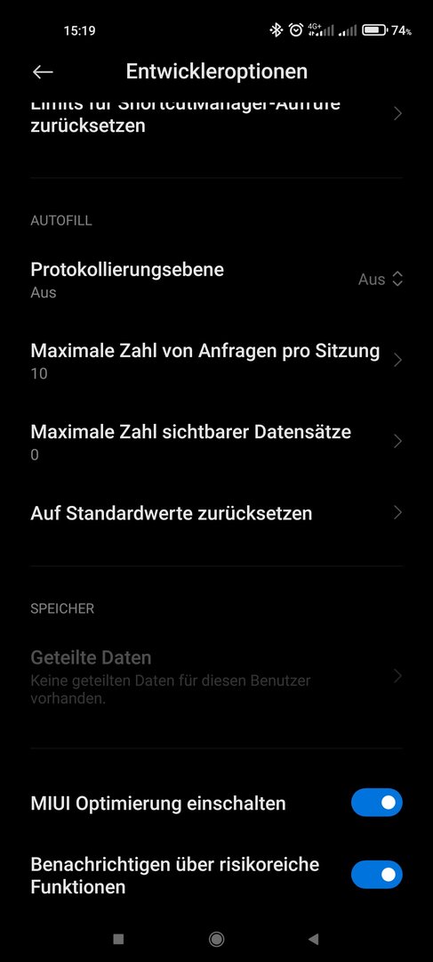

Miui Optimierung einschalten unter Entwickleroptionen dann hats bei mir geklappt

Miui Optimierung gibt es bei mir unter Entwickleroptionen nicht
@Munichboy Um die MIUI Optimierung wieder anzeigen zu lassen und diese auszuschalten muss man in die Entwickleroptionen gehen, ganz runter scrollen bis man den Menüpunkt "Auf Standardwerte zurücksetzen" unter Autofill sieht. Die Option MERHMALS antippen und dann sollte man die Option für die Optimierung wieder sehen.
