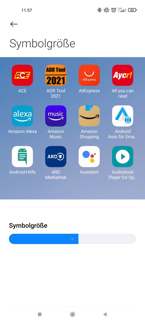

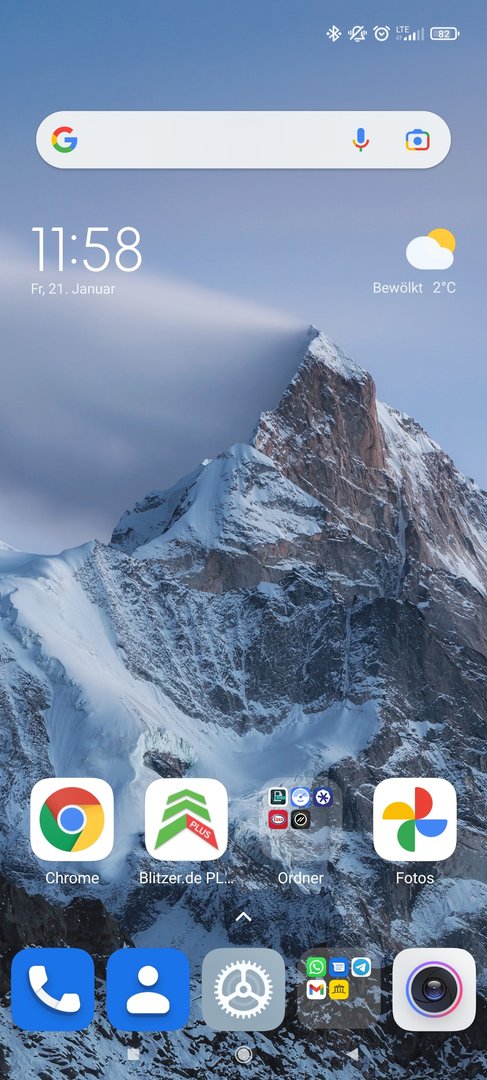

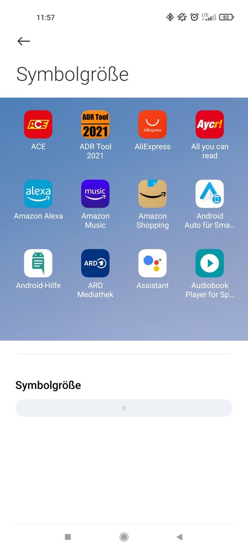

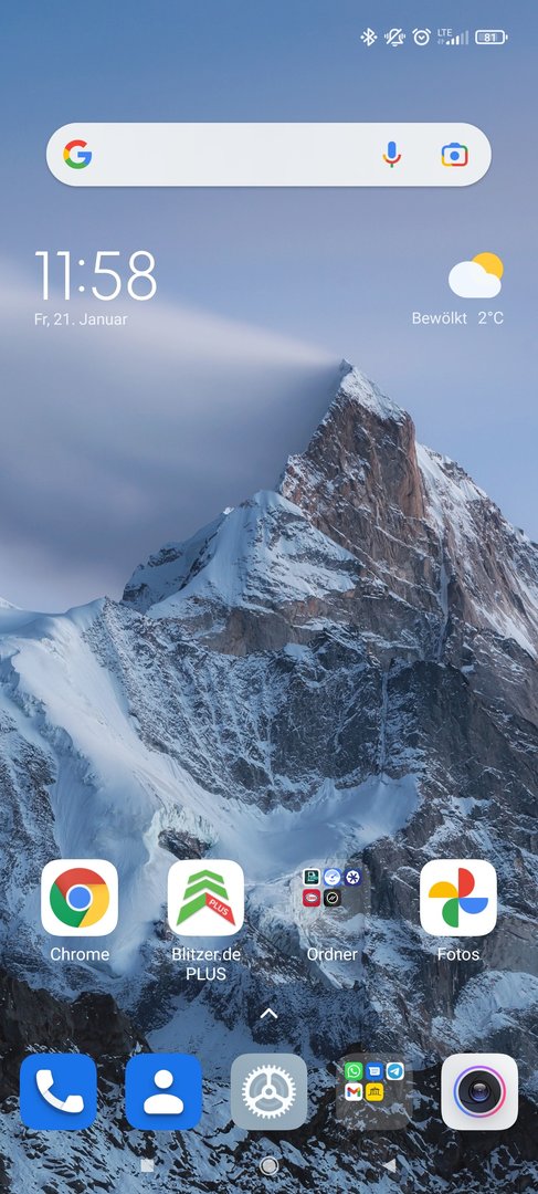

Also bei mir funktioniert das einwandfrei mit der Änderung der Symbolegröße

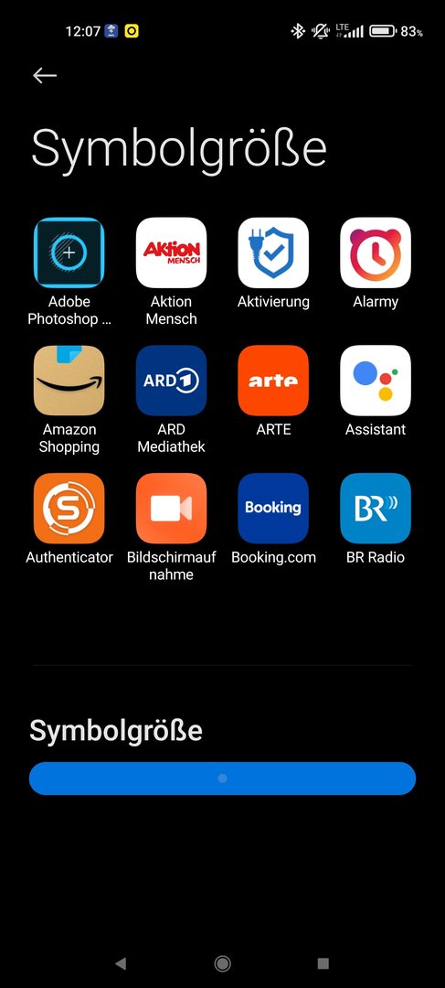

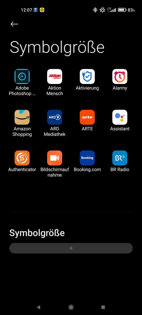

Hab das mit dem Lite Modus gefunden . Der war aus .
@WinstonWolf Einstellungen - zusätzliche Funktionen - Lite Modus
@WinstonWolf
Dann den aktivieren und alles ist größer
Du musst den Reiter nach rechts zum vergrößern ziehen.

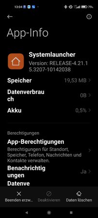

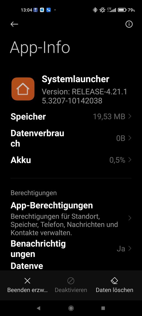

Einstellungen - Apps - Apps verwalten - Systemlauncher-oben steht die
Hier die Version
@rene3006 Was mache ich mit der Datei ? Bin nicht so der Crack , Bitte etwas genauer :)
@rene3006 Du bist der Hero of my Day . Alles so wie ich wollte . :) Tolles Forum hier . Was macht der Launcher genau ? Warum wird der nicht geupdatet ?

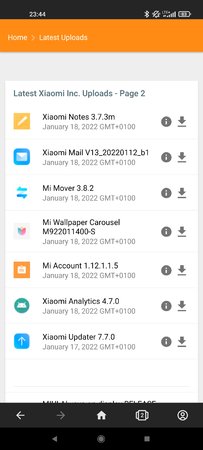

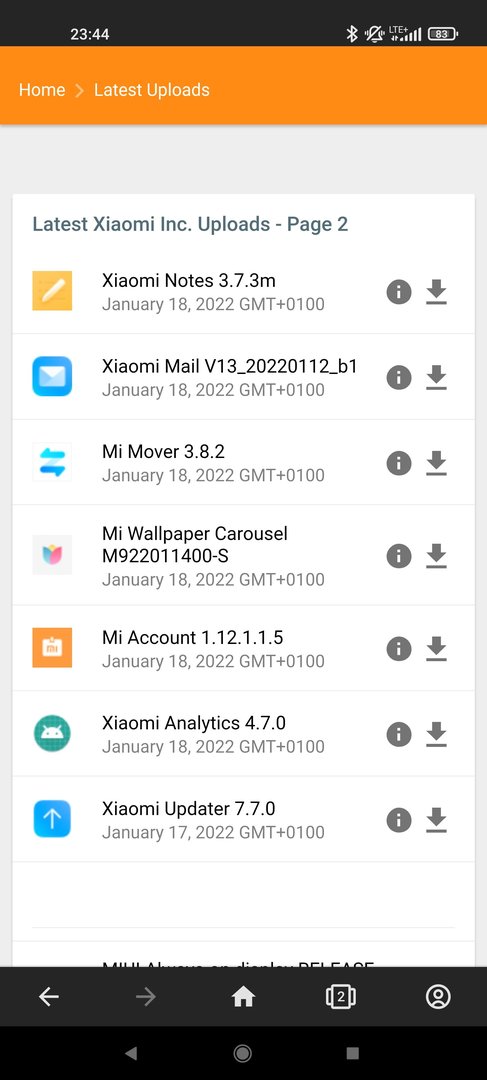

Es gibts sehr viele aktuellere Apps auf der Seite, wie geht's Du da vor ? Was macht Sinn, was nicht ?
