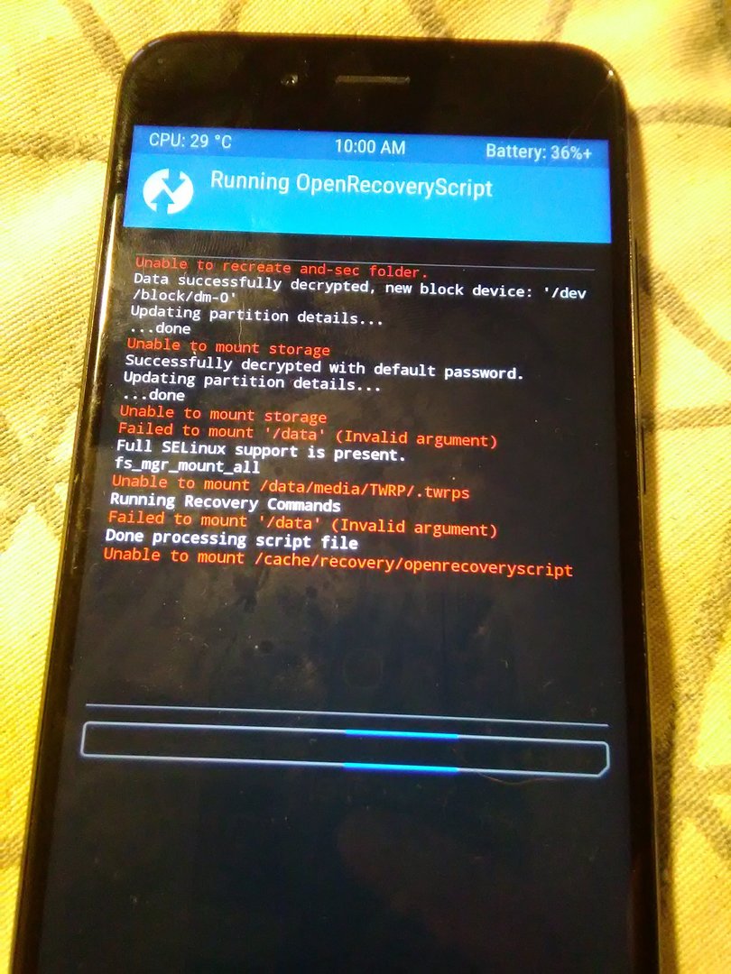

Beim booten ins twrp verabschieded es sich schnell. Der folgende Bildschirm ist vielleicht eine Sekunde zu sehen.
dann versuch's nochmal, indem du die TWRP in den internen Speicher kopierst und von dort in TWRP bootest,
die anderen files (ROM, Gapps und ggf. Magisk) dann auch in den internen Speicher kopieren und von dort installieren
