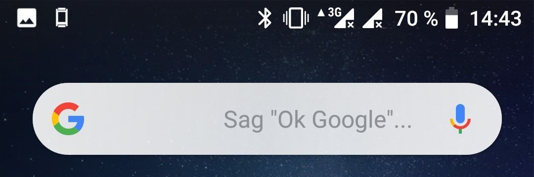

Seit dem Update auf 8.1 bricht bei mir regelmäßig die Datenverbindung ab. Egal auf welcher SIM (o2/VF). In der Statusleiste wird optisch signalisiert, dass versucht wird Daten zu senden. Geht aber nicht (also weder Empfang noch Senden).
Schalte ich die Datenverbindung aus und wieder ein, hilft dies nur manchmal.
Schalte ich in den Flugzeugmodus und wieder zurück, ist häufig das komplette Netz weg (Kreuze in den Empfangsbalken).
Es ist dann immer ein try&error bis es irgendwann wieder geht. Neustart hilft auch, kann ja aber nicht die Lösung sein.
