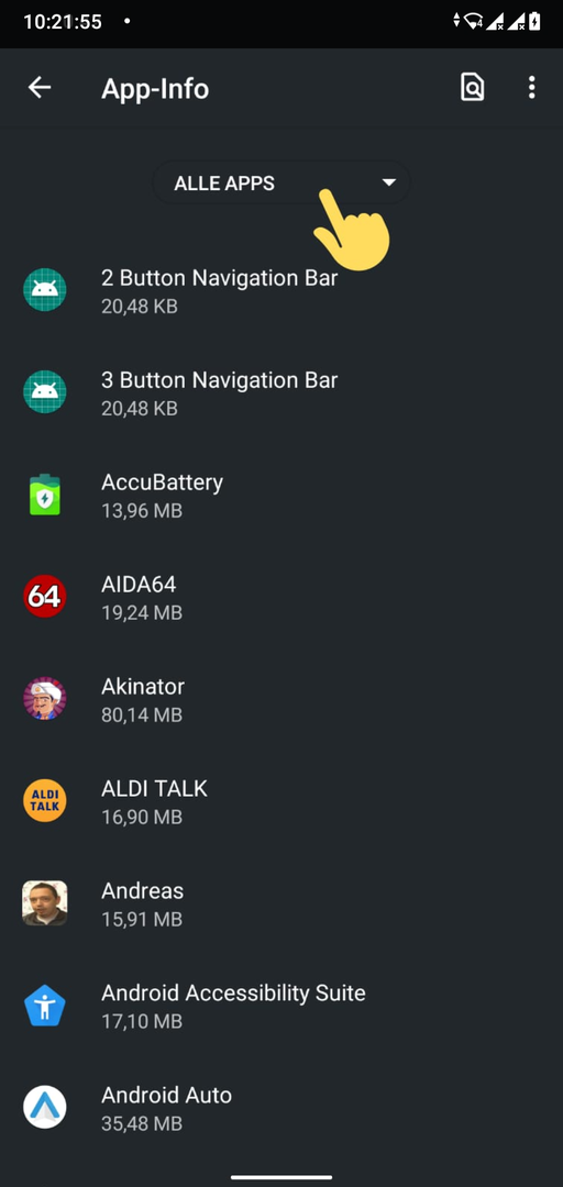

Wollte gerade den Alarmton für GroupAlarm (darüber werden wir in der Feuerwehr alarmiert) einrichten und hab dabei versehentlich die Systemapp deaktiviert, über die man sämtliche Töne auswählt (Klingelton, Wecker, etc...). Also die, die aufploppt, wenn man einen Ton ändern will, die quasi einfach nur die Liste mit den Standard-Tönen anzeigt und unten das Feld hat, einen eigenen Ton zu wählen. Da es eine Systemapp ist, wird diese halt allerdings nicht einfach in der Liste aller Apps angezeigt, sondern man muss in den Einstellungen nach ihrem Namen suchen. Kann mir bitte jemand sagen, wie diese Systemapp heißt, damit ich sie wieder aktivieren kann, um meine Töne wieder einstellen zu können? Danke im Voraus :)

Hast das mal versucht

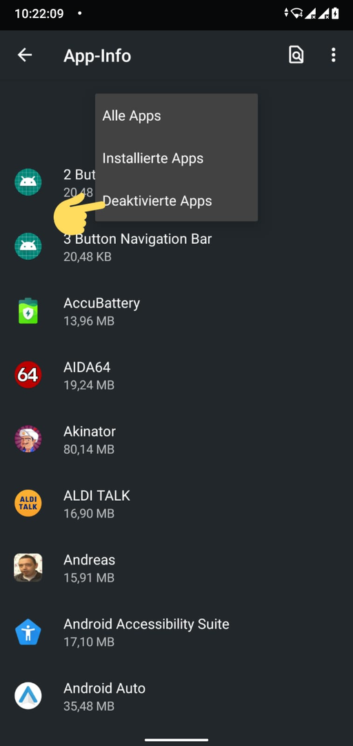

@rene3006 Hab jetzt zwar die Einstellungen nicht zurückgesetzt, durch deinen Screenshot ist mir aber erst aufgefallen, dass man die Anzeige von Systemapps ja aktivieren und deaktivieren kann (hab ich bei mir selbst einfach übersehen gehabt). Und sobald man Apps deaktiviert hat, kann man ganz oben auswählen, ob man alle, nur installierte oder nur deaktivierte Apps angezeigt bekommen will. Darüber konnte ich mir dann die eine deaktivierte anzeigen lassen und wieder aktivieren. Danke dir für deine Mithilfe. :) Die deaktivierte App war übrigens der Medienspeicher.

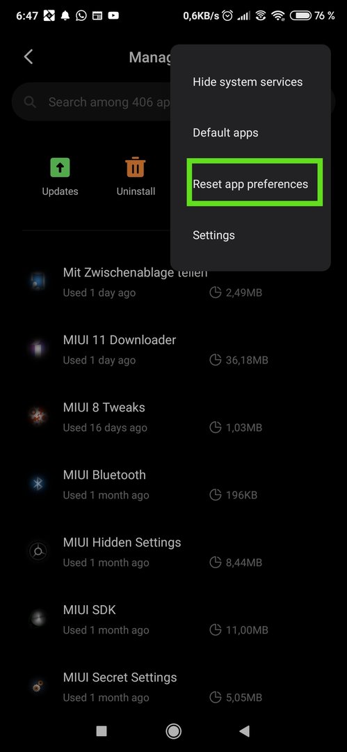

Es geht um das Handy meiner Frau (nur als Erklärung, warum ich mich damit nicht 100% auskenne, ich hab ein Mi9SE mit MIUI). Man kann in den Systemeinstellungen keinen Klingelton mehr wählen. Wenn man auf den Klingelton drückt in den Einstellungen, dann öffnet sich nicht das "Pop-Up"-Menü mit den vorinstallierten Klingeltönen, sondern man kommt direkt in den Audio-Dateienspeicher. Aber wenn man dort ein MP3 auswählt, dann wird das weder übernommen, noch wird es als Klingelton genutzt. Wenn meine Frau angerufen wird, dann macht es nur "Tut----tut----tut". In z.B. der App Threema kann man ganz normal die vorinstallierten Klingeltöne wählen und sie funktionieren.
Ich hab den Medienspeicher, der oben erwähnt wurde gefunden, er ist nicht deaktiviert. Ich hab ihn zurückgesetzt (Daten löschen, Cache löschen), hab ihn auf Werkszustand zurückgesetzt und wieder aktualisieren lassen, hab das Handy mehrfach aus- und wieder eingeschalten.
habt Ihr noch Ideen, was ich tun könnte? Ein Reset des ganzen Handys wird bestimmt funktionieren, ist aber nicht wirklich gewünscht ;-)

Vielleicht hilft das ja. Schau mal, ob bei den folgenden Postings was dabei ist, was hilft.
@ralle77 Das hat geholfen...zumindest teilweise :) Die Klingeltöne sind wieder da und können ausgewählt werden. Leider klingelt es aber immer noch nicht, wenn man angerufen wird. Ich habe jetzt die Vermutung, dass eingehende Anrufe immer behandelt werden, als wäre z.B. eine App geöffnet. Es kommt nur oben eine Pop-Up Benachrichtigung über den Anruf und es macht "tut----tut----tut". Normalerweise kommt ja eine Fullscreen-Ansicht des Anrufs und es klingelt. Ich habs mit anderen Telefon-Apps versucht, da kommt dann zwar eine Fullscreen-Ansicht, aber weiterhin kein Klingelton...Berechtigungen sind alle erteilt, die man erteilen kann.
