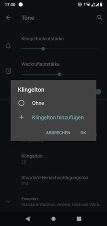

Nach dem Update sind bei mir alle Töne weg (Klingel, Benachrichtigung, Wecker). Die zuletzt Eingestellten ertönen zwar noch immer, aber sie lassen sich nicht mehr ändern ... zumindest zeigt sie der Medienspeicher nicht mehr an ...
Vorhanden sind die Töne noch. Kopiere die dort abgelegten Mal von "Ringtones" nach "Notifications". Dann werden sie wieder erkannt. Scheint wohl geräteübergreifend bei A10 so zu sein...
Fulano
Der Ordner /media/Ringtones ist leer ...
Ich meinte auch nicht selbst hinzugefügte Töne, sondern die, die vorher ab Werk dabei waren.
Okay, unter /system/media/audio sind weiterhin alle vorhanden, werden im Medienspeicher aber trotzdem nicht angezeigt. Egal ob ich den Klingel-, Benachrichtigungs- oder Weckerton ändern möchte.
Update: Ich hab sie jetzt alle mal von /system/media/audio nach /storage/emulated/0/media/audio kopiert und nach einem Neustart sind alle wieder im Medienspeicher aufgelistet. Zur Verifizierung habe ich unter /storage/emulated/0/media/audio nochmal alle gelöscht und nach einem weiteren Neustart waren trotzdem noch immer alle aufgelistet 😯
Das verstehe nun wer will (Neustarts hatte ich vorher schon einige).
Und die Töne, die ich vorher versuchsweise einzeln manuell hinzugefügt habe, sind jetzt doppelt vorhanden 😤

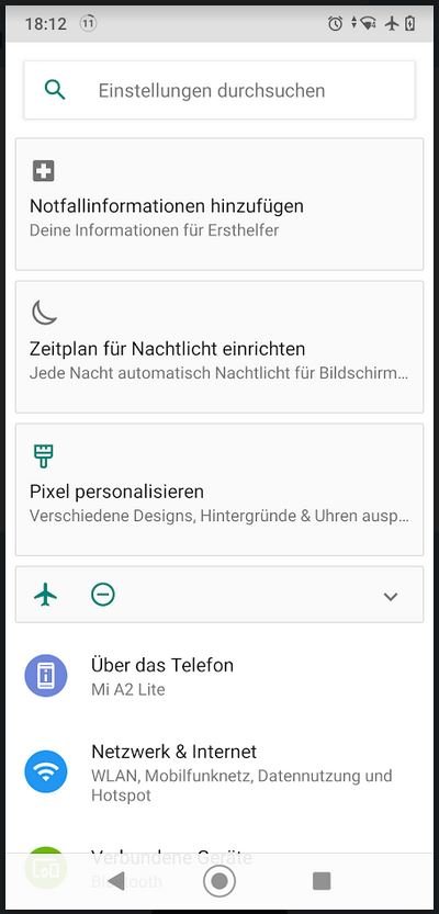

Das nervige an den Tips ist ja, daß es langsam mehr werden ... immerhin sehe ich noch die ersten beiden Punkte in den Einstellungen 😡
Das Zeitplan für Nachtlicht z.B. verschwindet, wenn ich einen Zeitplan einrichte. Wenn ich den dann aber wieder lösche .... genau :(
Hoffentlich wird dieses lästige Problem bald behoben (deinstallieren der Tips über ADB geht ja, dann fehlt halt nur oben die Suchzeile)
Hi, und wie geht das? Ich will ja die Suchzeile auch nicht.
Kannst du das für jemand wie mich erklären, der kein Android Profi ist?
Oder ist das woanders schon erklärt? Muss das Telefon dafür gerootet sein?
@MaPie
Ich hatte das hier schonmal beschrieben, der Beitrag wurde aber (warum auch immer) gelöscht.
Root braucht es dafür nicht. USb-Debugging aktivieren (in den Entwickleroptionen), auf dem PC ADB installieren, Telefon per USB mit dem PC verbinden, dann kann man settings.suggestions deinstallieren und es ist Ruhe.
Dort, wo jetzt die Suchzeile ist, ist dann allerdings ein leerer Raum, das Suchfeld wird also nur ausgeblendet, nutzbar ist der Platz aber nicht.
Ich denke mal, das wird gepatcht, so daß man die Empfehlungen zumindest wegwischen kann. Wenn das funktionieren würde, wäre es ja kein Problem.
edit: habe den Beitag gefunden ...
✔ Mi A2 Lite (A10): Dauerhafte Hinweistexte in den Einstellungen entfernen? – Xiaomi Mi A2 Lite Forum
