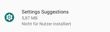

Also, mein Sohn hat die Lösung gefunden.
Einstellungen -> Apps -> Alle Apps Anzeigen -> (3Punkte-Menü) Systemapps anzeigen
nach unten scrollen -> Settings Suggestions -> Deaktivieren. Fertig.

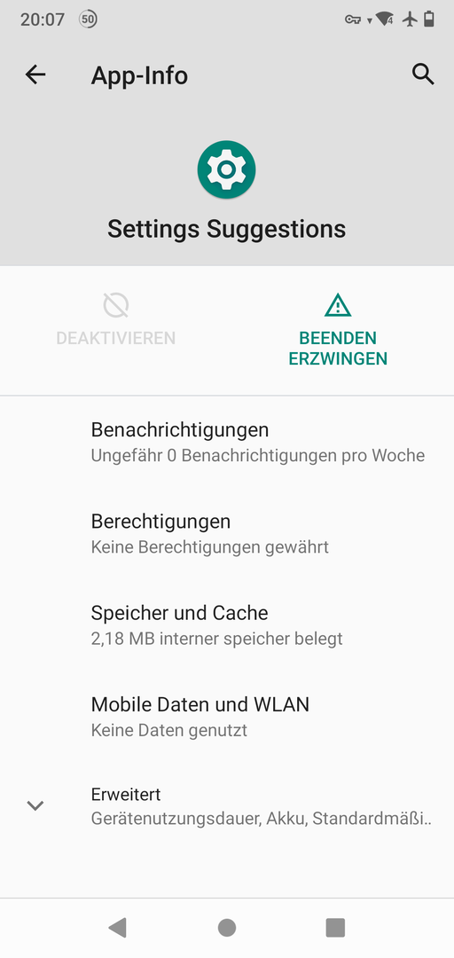

Kann ich nicht deaktivieren, braucht es dazu root?
Beenden erzwingen bringt nix (Benachrichtigungen dafür dekativieren bringt auch nix).
Habe noch woanders gefunden, man solle Cache und Speicherinhalt der App löschen ... dann verschwinden bei mir tatsächlich die aktuellen Empfehlungen, es kam aber sofort eine neue Empfehlung (anderes Emailkonto hinzufügen)

Das ist komisch. Bei mir ist jetzt Ruhe. Mein A2 ist nicht gerootet.

Wie geht denn das? Ich hab hier nur "Beenden erzwingen". Deaktivieren ist ausgegraut.
Aber wie kann ich das Ganze deinstallieren?
