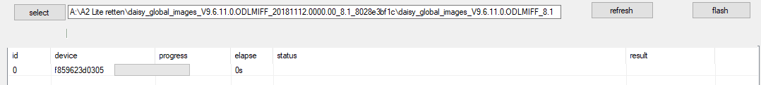

Hattest du im MiFlash-Tool geprüft, ob das Smartphone korrekt erkannt wurde?
Dann erscheint unter "device" eine Seriennrummer.
Leider habe ich die alten Logs vor dem letzten Flashversuch gelöscht.
Wie gesagt, der Flashvorgang dauert ein paar Sekunden, dann tut sich nichts mehr.

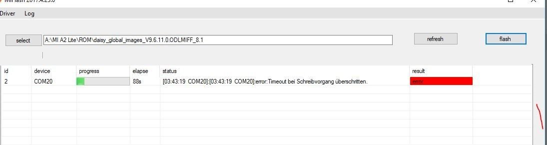

Es ist "zum aus der Haut fahren":
Ich habe zwar das Handy in den EDL Modus versetzt und es wird von Mi-Flash auch erkannt.
Doch beim flashen kommt immer:
nach ca 20sec: write time out.maybe device was diconnected. Obwohl es natürlich nicht abgesteckt wurde und weiterhin im EDL Modus ist.
Verwende mal ein anderes Kabel und USB-Anschluss (sofern noch vorhanden USB 2.0)
Das nützt leider auch nichts.

Letzte Fehlermeldung beim MiFlash versuch: Try to reset status und dann Ausstieg mit der Fehlermeldung "Timeout bei Schreibvorgänge überschritten"
Und noch ein Kleinigkeit: in der ersten Spalte bei ID steht nur 2
Das Mi FlashTool bekommt irgendwie keine richtige Verbindung zum Smartphone.
