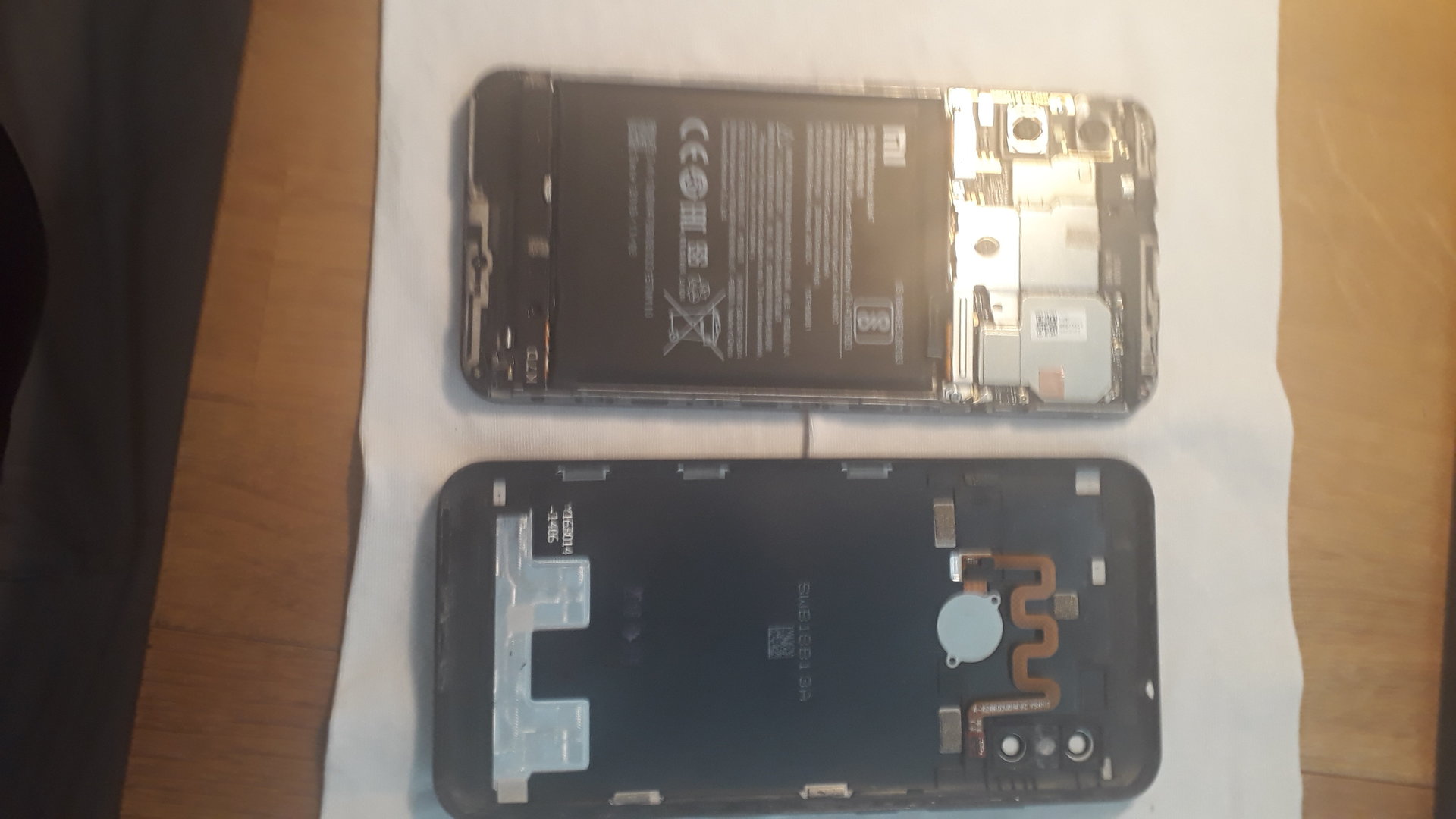

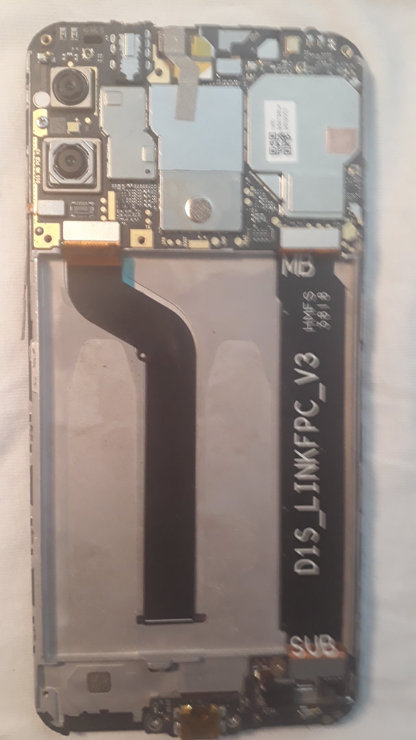

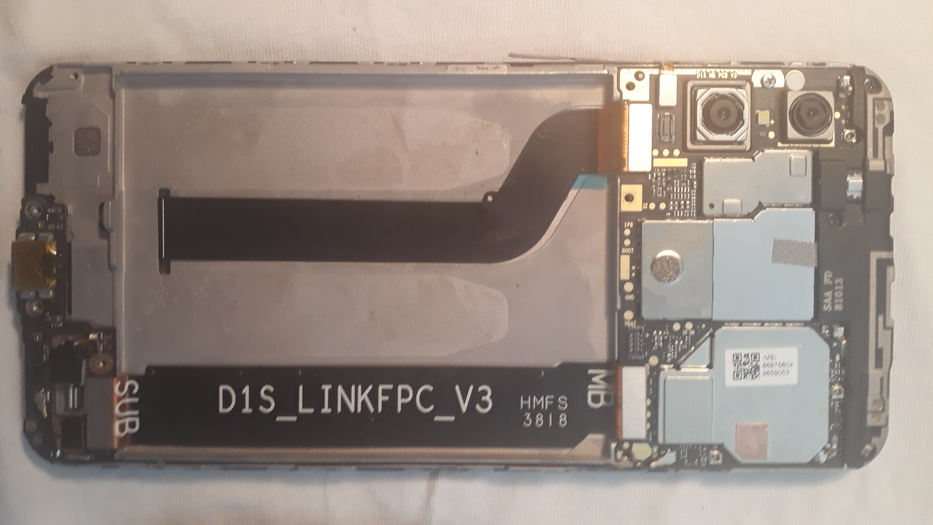

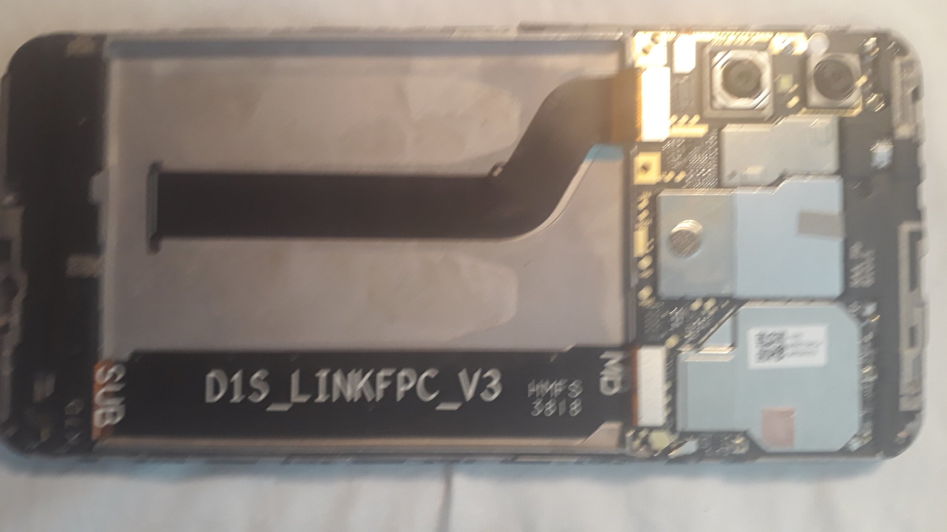

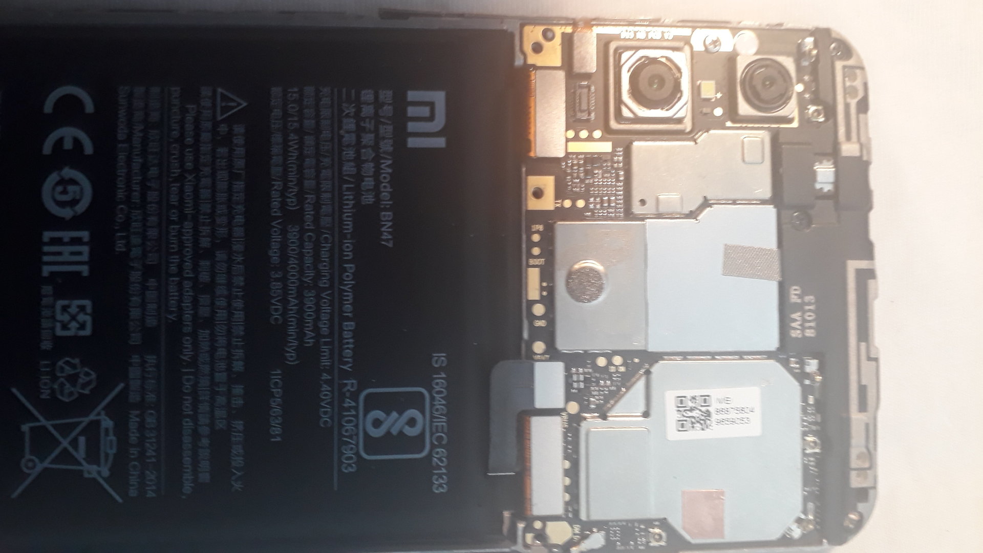

Hier ein paar Bilder, habe die einzelnen Schritte der Demontage fotografiert. Falls ihr noch was braucht, einfach Bescheid geben. Danke schon mal!

Hmmm..
ich kann es nicht genau erkennen, aber fehlt da nicht das schwarze Kabel in der rechten Rinne vom Logigboard oben bis zum USB PCB Board unten?
Müsste tiefschwarz in der Rinne drin liegen.
VG

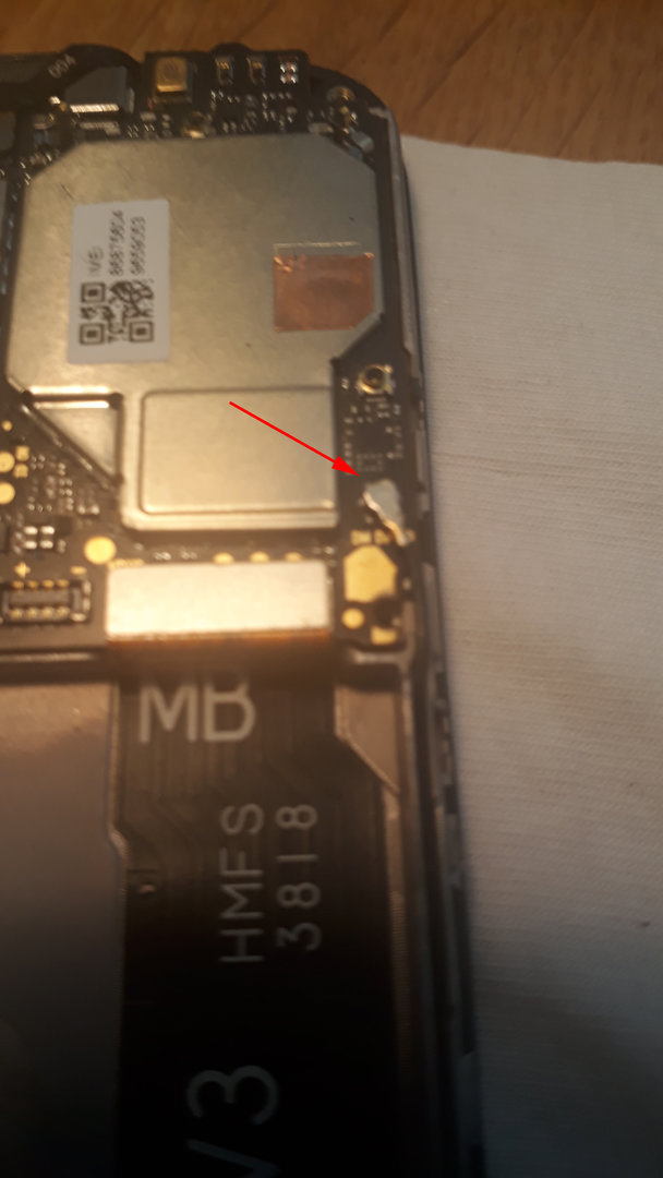

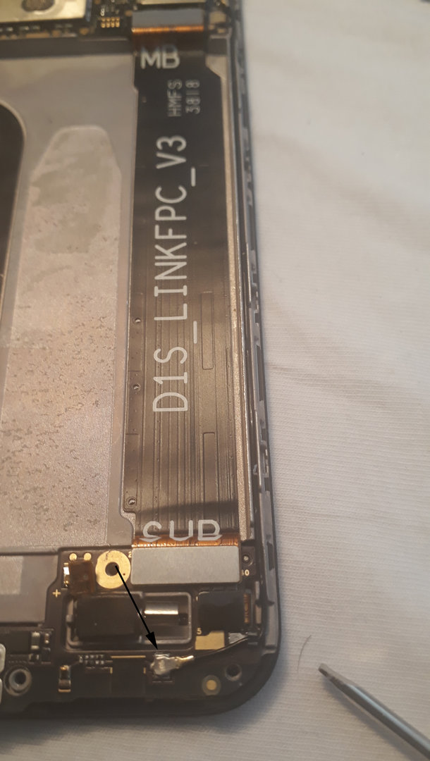

Meinst du das Kabel hier?
Reaktionen: HerrDoctorPhone
Ja.
Danke, jetzt seh ich das besser...alles ok.
Diese kleinen Kontaktfedern, die müssen aufgerichtet sein und das Gehäuse kontaktieren...oben, wie unten.
Das Antnnenkabel, kanns du das durchhmessen? mit nem Multimeter oder Lampenprüfgerät (Durchlass)
