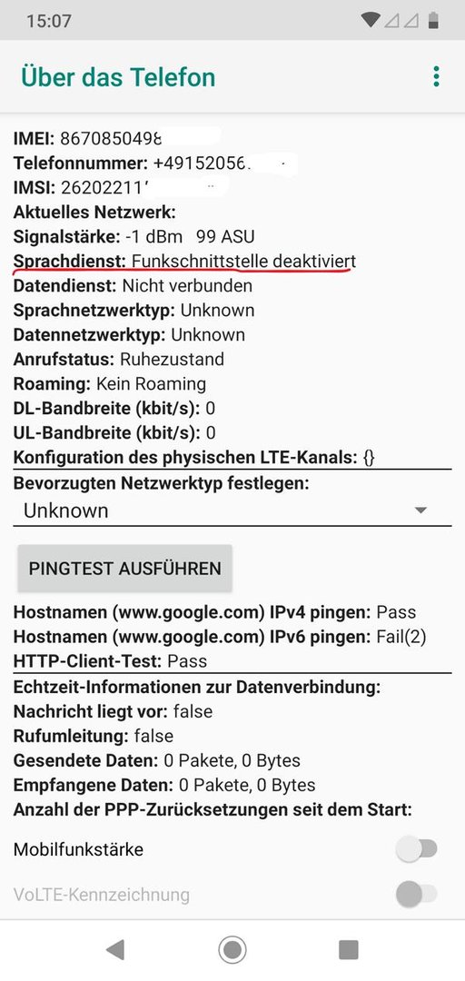

Habe jetzt mal den Code *#*#4636#*#* ausgeführt. Das war das Ergebnis:
Klar, dass die SIM-Karte sich nicht mehr einbucht, wenn die Funkschnittstelle deaktiviert ist.
Jemand eine Idee wie ich die wieder aktiviert bekommen könnte?
