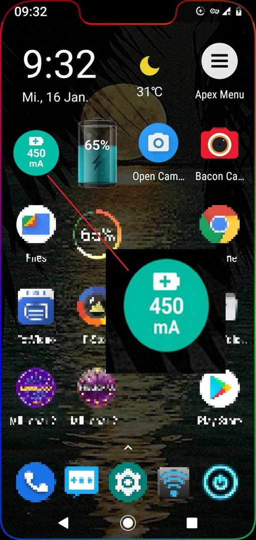

ich habe mich jetzt doch für das Qi Laden entschieden, nachdem ich aus
meinen Qi-Restbeständen eine Zusammenstellung gefunden habe, die
einen einigermassen brauchbaren Ladestrom bis 500mA ergibt.
Einfach verpackt unter einem Ultra Slim Case, das auch die Kamera schützt.
